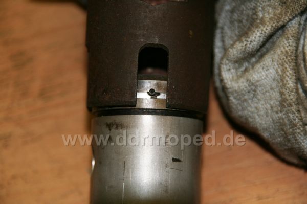

was ich aber am kolben sehen kann !!!!! (neu) sind schwarze ölschleim-rußspuren
unter den kolbenringen !!!! vielleicht kolben + ringe nicht angepasst???
pfeift mir dort der ganze kram ab??
also spuren sind nicht dick, aber erkennbar.....
das expandierende gemisch pfeift also am kolben vorbei.... druckverlust....

Dann miss einfach mal den Ringstoß der Kolbenringe! Besagte, vorsichtig aus dem Kolben puhlen thun und dann in den Zylinder möglichst waagerecht, soll heissen lotrecht/senkrecht zur Laufbuchse einlegen. Anschließend Mist tongue.gif Du mit der Blatt/Fühlerlehre/Spion die Breite des Spaltes des Kolbenringes (neu:0,2mm, Verschleißgrenze:0,8mm)
Quelle:Erhard Werner, Simson Vogelserie-Ein Ratgeber für Spatz-Star-Habicht-Sperber, Uwe Welz Verlag Berlin, ISBN 3-9804294-4-X
MfG. Christian M.
Geschrieben am: 10.10.2007, 19:37
Christian, es geht auch einfacher: man zieht den Zylinder nur soweit, bis der Ringstoss zu sehn ist und dann misst man.

Du Norbert,bei den M53 Motoren ist der Ringstoß 45°links und rechts vorn, dann musst Du ja den Kolben für eine solche Betrachtung ausbauen!!! bzw alle 4 Stehbolzen entfernen und den Zylinder um 135° und 90° drehen,dazu noch auf die Überströmer achten,damit der Stoß sich nicht reinspreizt... rolleyes.gif laugh.gif laugh.gif laugh.gif
MfG. Christian M.
Geschrieben am: 10.10.2007, 21:35
Christian, ehe ich die Ringe runterpopele mache ich die Stehbolzen raus und drehe...oder ich drück den Kolbenbolzen raus und drehe dann. rolleyes.gif

so war beruflich verhindert, deshalb erst heute nachmittag die zeit
zum ausbauen und nachmessen gehabt, bilder morgen früh.
also die ringe haben die benannten 0,2mm spaltmaß noch sehr schön,
klaro, bei nur runden 5000km laufleistung.
