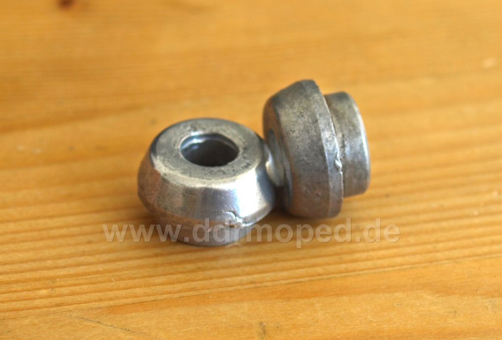

Hallo!
Nach dem Ausbau des Vorderrads habe ich folgende zwei kleine Teilchen auf dem Boden entdeckt und kann sie leider nicht so recht zuordnen.
Vielleicht kann da ja jemand einen Tipp geben..

Hat keiner ne Ahnung? Vermute zwar, dass die zwei Teile aus dem Vorderradbereich kommen, kann aber auch nicht ausschließen, das sie von weiter hinten kommen, weil ich auch Panzer, Knieblech usw. abmontiert hab.
Wäre echt klasse, wenn das jemand zuordnen könnte!

Diese Distanzstücke gehören zwischen Schwingenträger und Schutzblech vorn, an der oberen Stoßdämpferbefestigung. Der dünne Teil guckt dabei durch das Schutzblech.

Ahh, das kann natürlich sein. Dann sind die wahrscheinlich bei der Demontage rausgefallen, ohne, dass ich es bemerkt habe. Und am Ende lagen die dann auf dem Boden und ich hab sie zum ersten Mal wahrgenommen. Danke für die Aufklärung!
