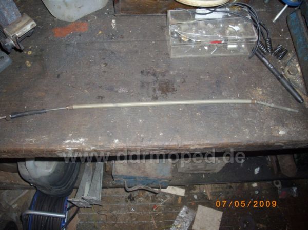

Also Marius
Diese Bremsplatte kannst du verwenden es ist absolut wurscht ob du diese in einen Star oder Schwalbe oder Habicht oder Sperber oder S50 oder S51 einbaust
passen tut diese immer wo wir wieder bei einem stark vereinheitlichten Teilesortiment wären nur etwas zu teuer für den Zustand und selten gleich garnicht
Was du nur beachten musst ist der Bouwdenzug ist anders
Lassen wir nun die Schwalbe außen vor hast du nur noch 2 arten von zügen entweder für Bremsplatte mit innenliegendem Hebel oder für Bremsplatte mit Außenliegendem Hebel
Den Unterschied erkennt man daran dass der Zug für außenliegenden Hebel an einer Seite ein Gewinde besitzt an der anderen sollte ein Nippel sein ähnlich dem des Kupplungszuges
So da es mit keine ruhe ließ und ich eh noch Hasen füttern musste gleich mal pics gemacht
Hier zu sehen ein Bremszug für Bremsplatte mit inneliegendem Hebel
Gruss

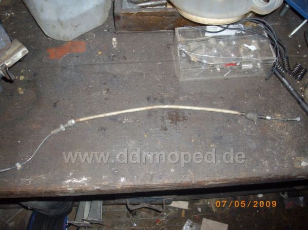

Und einer für den Außenliegenden welcher Übrigens auch verstärkt ist

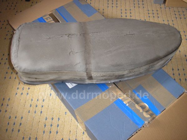

so männer schön das die frage nach der richtigen bremse nun geklärt ist und alle um ein kleines stück simson wissen reicher geworden sind thumbsup.gif
gestern ist auch schon das nächste teil für meinen kleinen liebling eingetroffen.
zustand eigentlich nicht so schlecht und ne top restaurationsbasis
