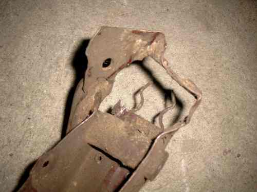

@ Basti: eine gute Pixelbreite der Bilder hier ist 500-600. Nicht alle haben DSL. Fuchs wird es richten biggrin.gif
Soo schlimm sieht der Rahmen doch gar nicht aus. Das geht.
Miramidbuchsen: Von der Gegenseite her mit einem Dorn durch die (Gegenseite)Buchse mit schräg schlagen kommt sie. Dann grob richten, erst kalt, ev. etwas erwärmen. Dann schweissen(Autogen oder CO), dann nach Augenmass nochmal richten und dann die Buchsen wieder rein, Schwingen hinten dran und korrekten Sitz kontrollieren. Eventuell kalt nachrichten. Sichtseiten schleifen.Nur Mut.
Ich mach Euch mal ein Foto eines wirklich desolaten Rahmenunterteils.... biggrin.gif
GRüsse Norbert

QUOTE (NorbertE @ 28. Apr 2006, 19:29)
So wie es aussieht wurde ja schon mal ordentlich an Basti's Rahmen rumgebrutzelt- oder täuscht das auf dem einen Foto?
Gruß Joker

Hey Basti
da hast Du ja ganz schön was zu tun,der verbogene Rahmen sieht ja ganz schön
schei.....e aus. Wenn Du die original Papiere Deines Essers hast,versuch alles zu retten,wenn nicht,besorg Dir nen neuen Rahmen. Kannst dann den neuen Rahmen eintragen lassen.
Aber mit Geduld bekommst Du das hin. Die Kunststoffbuchsen gingen bei mir leicht
rauszuschlagen . Zur Not lass Dir aus weißem Teflon neue drehen,aber nimm sie
auf jeden Fall vor dem Schweißen raus.
Viel Erfolg
Rene

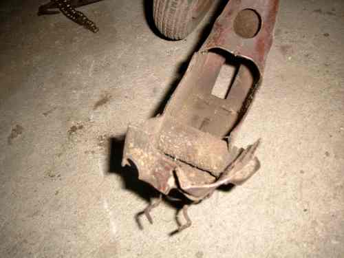

Geschrieben am: 28.04.2006, 21:49
Nachdem mein Laptopfür die Bildbearbeitung) rechts neben mir seinen Dienst komplett verweigert hat ( schalt mal einen Laptop im verspannten Zustand ganz aus: geht nur mit Akku ziehn biggrin.gif ) sind wir wieder uptodate und komplett online biggrin.gif
Unten der (57er)Rahmen...der wird schon wieder.... biggrin.gif. Deswegen: Habe Mut, das wird schon.
Geschrieben am: 28.04.2006, 21:51
Geschrieben am: 28.04.2006, 21:56
Nee, im Ernst: Der "Kasten" unten am Rahmen ist nicht das Hauptproblem...das geht alles zu richten(Der ist nun ein wirkliches Beispiel völliger Zerstörung)
Grüsse Norbert

QUOTE (NorbertE @ 28. Apr 2006, 22:49)
Geschrieben am: 28.04.2006, 22:11
Jever, Flamme und den nächsten Tag richten wir die die hintere Schwinge ein... biggrin.gif biggrin.gif biggrin.gif

Wenn ich mir so eure Meinungen "anlese" wäre es wohl doch das Effektivste wenn ich mich um einen neuen Rahmen bemühe.Da ich für dieses Fahrzeug keine Papiere besitze werde ich den Tipp von essermopi folgen rolleyes.gif
Der Rest vom Essi ist ja noch in sehr gutem Zustand und wird nun Stück für Stück aufgearbeitet.
