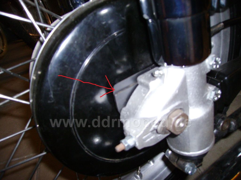

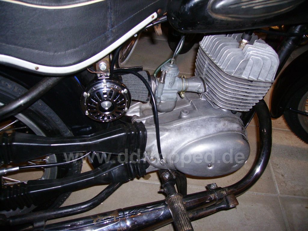

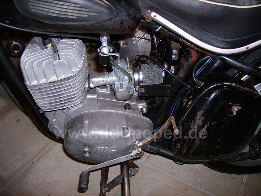

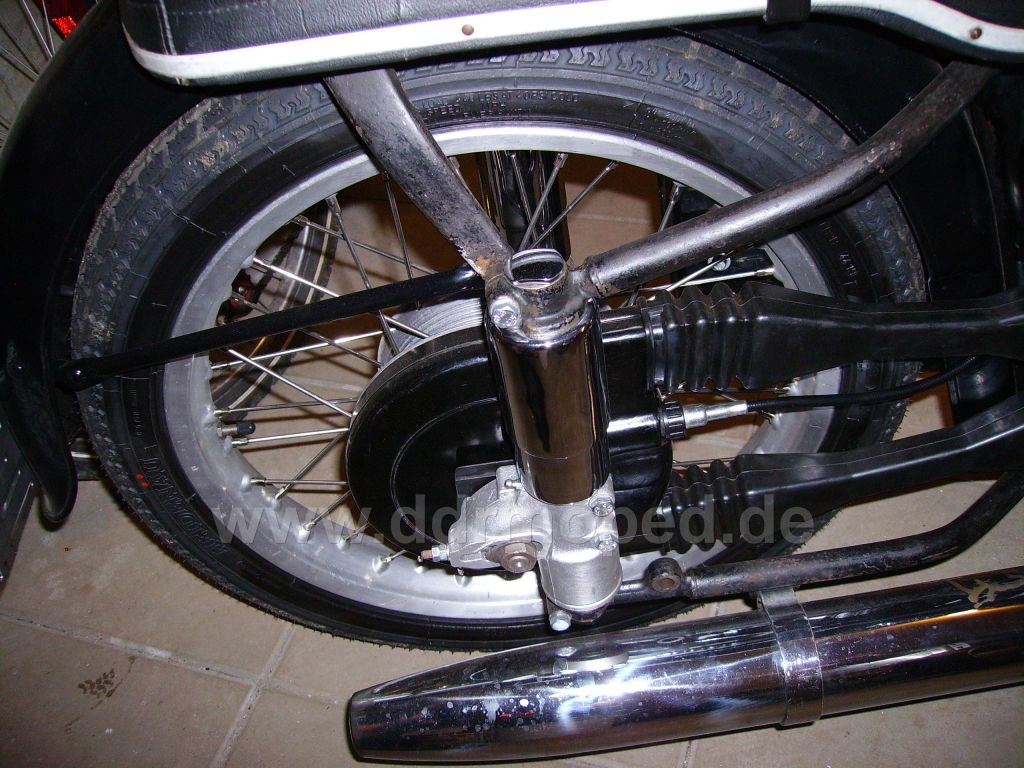

Bei meiner 3er RT habe ich einen ES Motor eingebaut läuft echt geil.
Dafür habe ich aber auch das Hinterrad auf eine ES Radnabe umgespeicht damit ich den Verschleißärmeren Antrieb nebst Kettenkasten nutzen kann.
Siehe die nächsten 4 Bilder.
Desweiteren habe ich einen Adapter gebaut damit der Kettenkasten geführt wird.
Dies ist notwendig damit sich der Kettenkasten nicht verdrehen kann.

chrumi
Geschrieben am: 01.05.2020, 22:01
Beiträge: 763
Mitgliedsnummer.: 2218
Mitglied seit: 12.05.2009
Bild 1 ETZ Vergaser
Gruß Mike
Simson Freunde Bairoda
chrumi
Geschrieben am: 01.05.2020, 22:03
Beiträge: 763
Bild 2 ES Kettenschläuche
Gruß Mike
chrumi
Geschrieben am: 01.05.2020, 22:05
Beiträge: 763
Bild 3 ES Kettenkasten und Nabe
Gruß Mike
chrumi
Geschrieben am: 01.05.2020, 22:10
Beiträge: 763
Und Bild 4 Kettenkasten mit angefertigtem Adapterblech (roter Pfeil).

@chrumi:
Hast Du mal ein Bild von dem verschleißärmeren Antrieb ?
würde mich interessieren, da ich auch eine "RT 150" fahre.
andere Frage:
Hast Du mal mit dem Gedanken gespielt den hinteren Kettenkasten silbern zu lackieren ? Würde dann nicht mehr auffallen.
ddr-driver
Geschrieben am: 04.05.2020, 11:49
Beiträge: 2867
Mitgliedsnummer.: 7174
Mitglied seit: 22.02.2014
Bakelit Kettenkästen gab es ja auch an den letzten RTs. Die hatten nur eine twas andere Form.
Die Verschleißverringerung rührt aus dem Antrieb durch einen Mitnehmergummi her. Wie es bis heute gehandhabt wird. Die RT hat ja sonst nur eine Verzahnung zur Kraftübertragung.

QUOTE (Schrauber200 @ 04.05.2020, 09:09)
@chrumi:
andere Frage:
Wie ddr-driver es schon beschrieben hat ist es der normale MZ-Antrieb mit dem Mitnehmergummi in der Radnabe.
Was ich nicht wusste ist das die letzten RT`s das auch schon hatten.
Bei mir ist der ES-Motor verbaut, der ohne weiteres in den Rahmen passt, mit komplettem Kettenantrieb und Hinterrad einer ES 150.
Was ich vergessen habe zu erwähnen ist, dass ich nun doch ein normales ES 150 Hinterrad verbaut habe damit auch der Tacho richtig geht.
Also vorn 19 Zoll und hinten 18 Zoll.
Den Kettenkasten werde ich wohl nicht lackieren, da sowie so nicht alles original ist. wink.gif
Gruß Mike

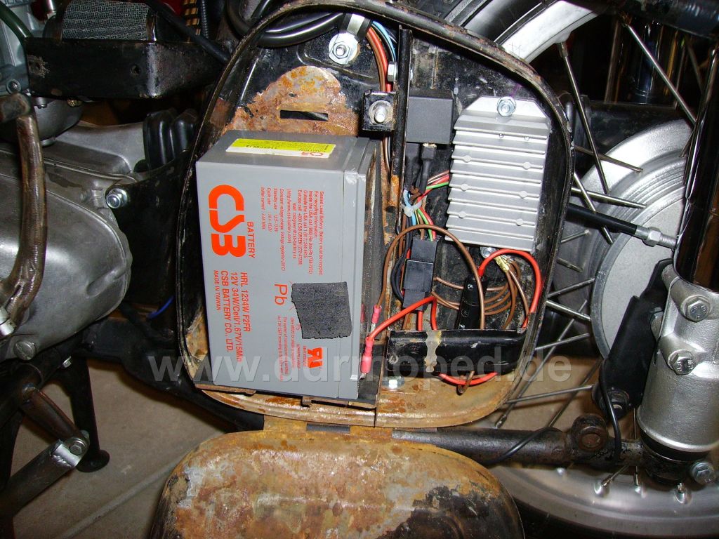

@chrumi: Wo ist denn Dein Zündschloss jetzt ohne Spulenkasten? hmm.gif
Da ich die Vape Zündung verbaut habe, schaltet die Zündung über ein Relais.
Ich habe mir am Lenker einfach einen Blinkerschalter vom S50 angebaut.
Schalterstellung unten: Standlicht,
mitte: alles aus,
oben: Zündung und Licht ein.
Die Komponenten der Vape sind im Batteriefach untergebracht.
Siehe folgende 2 Bilder.
Gruß Mike

chrumi
Geschrieben am: 04.05.2020, 14:51
Beiträge: 763
Bild 2 Batteriefach
Gruß Mike
