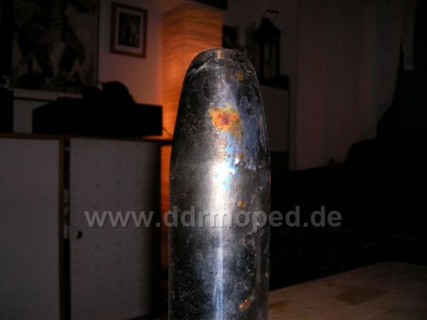

wäre meine Frage wie reinige ich den Auspuff meiner Ts250-A.
Auseinander nehmen geht ja nicht und ausbrennen wohl auch nicht.
Hat da einer von Euch vieleicht n Tipp.
Danke Mario

Normaler weise gibt es da nichts zu Reinigen. Ein richtig eingestellter Motor brennt bei richtiger Fahrweise sich selbst Frei. Ich weis, es gibt Auspüffe die durch Falschbehandlung bis zu 4 Kg "Übergewicht" haben. Hatte ich wirklich schon. Da sie zugeschweißt sind hat man keine Chance ohne die Oberfläche zu ruinieren die Dinger wieder sauber zu bekommen. Am besten anbauen, Motor richtig einstellen, warmfahren und auf die Autobahn. Vollgas auf 100 Km sollte ihn wieder Freimachen.

Nein habe ich noch nie probiert. Sicher ist aber das die Temperatur so hoch sein muss das die Oelkohle brennt. Dabei verbrennt die Oberfäche auch bein Fönn, falls der überhaupt warm genug wird.

Im Prinzip simulierst Du mit dem Heißluftfön die Vollgasfahrt.
Was fehlt sind die Druckstöße vom laufenden Motor - zum Ausblasen sollte der Fön aber auch reichen. smile.gif
Und verbrennen ist auch das einzige was bei Ölkohle geht - es gibt keine Lösungsmittel oder so. sad.gif
Und um den Chrom brauchst Du Dir beim /A-Auspuff ja keine Sorgen zu machen. tongue.gif biggrin.gif

sei bitte mit dem heißluftfön bei einem original auspuff vorsichtig. sollte der wirklich verkokt sein..zb am gegenkonus oder am dämpfer, glüht dir an dieser stelle der pöff ganz schnell aus...dann ist der chrom im eimer. wäre schade drum weil ein original.
ich such mal gleich das nachbau endstück, das auf diese art und weise das zeitliche gesegnet hat. so nach dem motto..ups die blase drückt, och da passiert schon nix, ist ja nur ein fön...ich geh mal schnell auf die pipibox..ist ja nur ein fön.. blink.gif
das endstück hat nach 2 minütschen hellrot geglüht.... ohmy.gif ...war zum glück nur asia gedöns, ergo nicht schlimm... ph34r.gif

_uhm.gif ÄÄÄÄÄÄÄÄÄÄÄÄÄÄÄÄÄÄÄhhhhhhhhhhhhhhhhhh meiner ist sehr matt sieht eher aus wie alu chrom ist da nicht dran ist der A- Auspuff nicht komplett ohne Chrom aufgebaut?Bin gerade dabei mein gutes Stück zu lackieren und dachte der Auspuff könnte auch gereinigt werden .Das gute Teil wurde vom Vorbesitzer ja schwarz gemacht ich möchte das wieder oliv haben.

Das Aussehen wie mattes Alu ist eigentlich der Originalzustand bei /A.
