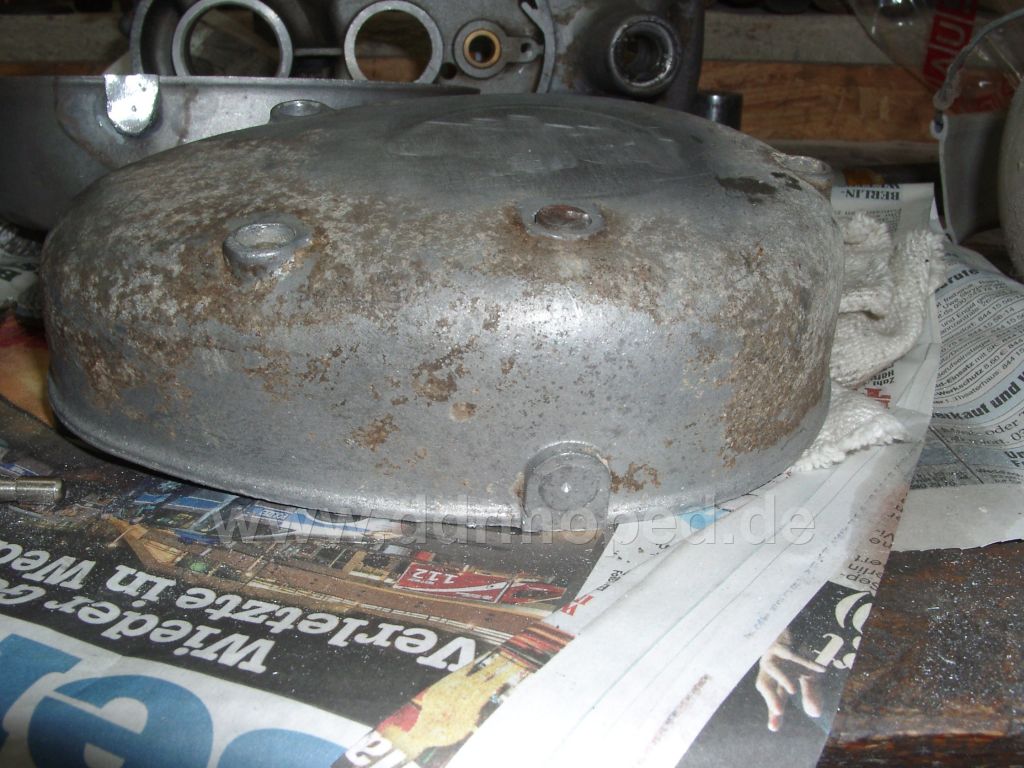

ich mache gerade meine ertse bekanntschaft mit der sr2 und freue mich sehr aufs werkeln.
habe eine frage zum motor und der kupplung.
würde gerne mal nach dem öl sehen aber der linke seitendeckel hat bei mir einfach kein loch. dafür eine schraube mehr.
handelt es sich bei diesem motor um eine anderen modell?
wie überprüfe ich hier das öl?
könnte ich einfach einen anderen seitendeckel mit öffnung für den kuplungsdecken verwenden?
so sieht meine motorseitendeckel
auch aus.
wäre super wenn ihr mir weiterhelfen könntet.
danke

Hallo Matis,
der Motor dürfte schon passen:
ab Motornummer 970000 hatten die Kupplungsseitendeckel keine Öffnung mehr, sondern nur noch eine Ölstandskontrollschraube (die etwas höher liegende Schraube von den drei unten sitzenden). Du brauchst auch keine 0,5 l Öl mehr, wie in den älteren Motoren, sondern nur noch ca. 350 ml.

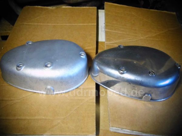

Wombat45
Geschrieben am: 19.01.2014, 12:21
Beiträge: 4821
Mitgliedsnummer.: 3758
Mitglied seit: 20.08.2010
Hallo Tim
Das muss wohl so gewollt sein . Hab ich auch hier liegen . Also kein Kuckloch und keine Ablassschraube . Hier das Bild von beiden Deckeln.
Mfg. Frank

Geschrieben am: 19.01.2014, 12:23
Beiträge: 4821

Geschrieben am: 19.01.2014, 15:58
QUOTE (Wombat45 @ 19.01.2014, 13:21)
Hallo Tim
Ok, egal. Ich habe es jetzt nachgerüstet. Diese ewige Einsparerei. dry.gif Was ist denn nun sinnvoller: Alle zwei Jahre den Deckel abbauen und eine neue Kupplungsdeckeldichtung besorgen oder von Werk aus die Schraube vorsehen?
