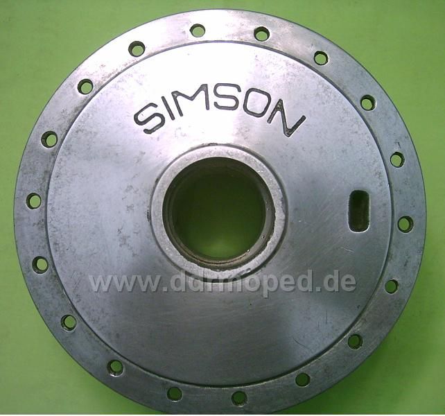

Ich bin gerade dabei meinen SR2E wieder aufzubauen. Beim Begutachten meiner Vorderradfelge habe ich bemerkt, daß diese defekt ist.
Als ich dann eine andere Felge von meinem Ersatzteilhaufen genommen habe, bemerkte ich, daß diese eine dünnere Achse, eine andere "Tachoaufnahme" und eine andere Bremstrommel hat.
Vielleicht kann mir ja jemand weiterhelfen!?

Meinst du jetzt wirklich die Felge oder die Nabe? Irgendwann ab 1962 wurden die "großen" Tachoantriebe verbaut, dazu bekan der Staubdeckel an der Nabe zwei Nasen, womit der Antrieb angetrieben wird. Eine Weile später wurden die Alubremsankerplatten und die 12mm Achsen verbaut. Die Felgen sind die gleichen.

ja ich meine die Nabe!
Wurden die Naben mit 12mm Achse dann auch bei SR2 und SR2E verbaut?
Oder nur bei einem von beiden?
Daniel

Nach meinen Erfahrungen (so wie Tim schon beschrieben hatte) gab es die 12'er Achsen erst beim SR2E so ab Mitte 1962. Ich hatte auch erst Räder mit 10'er Achsen in meinen SR2E verbaut, bis mir mal auffiel das die Achsen eigentlich in der Schwingenaufnahme hinten und vorne in der Gabel viel Spiel hatten und ich schon dachte die Muttern und Kontermutter zieht es mit durch. Hatte dann Räder mit 12'er Achsen eingebaut und die passen perfekt. Die haben auch dann den SIMSON Aufdruck. Bei meinen 10'er Achsen steht RENAK. Irgendwo ist es hier auch im Forum abgebildet. (Es steht natürlich auf den Trommeln - nicht auf den Achsen - drauf.) Man kann nicht ausschließen das es 1962 auch Mischmasch gab, also 10'er Achsen mit SIMSON Trommel. Ich meine wer die Kugellagerschalen und die kompletten Achsen in den Trommeln tauscht kann sich das hin und her bauen. Beste Grüße !
