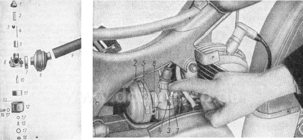

> Ansaugschlauch für Luftfilter
Geschrieben am: 04.05.2009, 19:35
Beiträge: 4107
Mensch Christoph, da hat der liebe Gott oder auch der liebe Ing. ein Loch im Rahmen gelassen da geht der Schlauch rein.
Gruß Mathias

QUOTE (foppi @ 04.05.2009, 19:17)
nein andersherum, die dünne Seite muss in den Luftfilter. Das ist strömungstechnisch sehr wichtig! laugh.gif

QUOTE (Wolfgang @ 05.05.2009, 08:42)
QUOTE (Ludwig @ 05.05.2009, 10:07)
Eben, wenn daran irgendwas zurückprallen soll dann muss der sich ja nach hinten verjüngen  wink.gif
Jetzt mal unter uns, Ironie kennt ihr, oder?
Und jetzt mal zur Schlauchproblematik. Mir will jetzt hier kein Essifahrer erzählen, dass er den Schlauch noch nie gesehen hat!? blink.gif

Sven
Geschrieben am: 05.05.2009, 11:10
Beiträge: 788
Mitgliedsnummer.: 309
Mitglied seit: 10.08.2006
Bei mir war ursprünglich weder der Schlauch, noch die Schalldämpferkappe vorhanden. Da bin ich sicherlich nicht der Einzige und dies ist mit ein Grund, warum nicht Jeder von dessen Existenz weiss dry.gif .
Der Schlauch macht schon insofern Sinn, dass nicht von vornherein jeder Dreck angesaugt wird, der womöglich von der Kette mit antransportiert wird, denn die Luft aus dem Rahmen ist relativ "sauber".
Gruß Sven

QUOTE (Sven @ 05.05.2009, 12:10)
Nein, dass kein Dreck (Staub) angesaugt wird, verhindert ja der Luftfilter.
Der Schlauch, der in den hohlen Rahmenkörper mündet, dient zur Ansauggeräuschdämpfung.

QUOTE (bikenils @ 05.05.2009, 11:27)
Hier ist einer der das noch nie gesehen hat, mein einer hat nur diese Kappe drauf und bei unseren beiden anderen ist nur der Luftfilter mit Choke drann.
Den Schlauch habe ich noch nie verbaut (im Leben) gesehen auch nicht unverbaut.

Geschrieben am: 05.05.2009, 14:04
Ich habe den Schlauch auch noch nie zuvor gesehen. Oder denkst du ich frage aus Langeweile? rolleyes.gif
Jetzt bin ich ja gottseidank schlauer und werde mich nach einem solchem Schlauch umsehen. thumbsup.gif
mfG Christoph

QUOTE (Wolfgang @ 05.05.2009, 13:44)
Hast natürlich Recht, Wolfgang, soweit ich weiß geht bei der Schwalbe ja auch ein ellenlanger Schlauch aus dem Luftfilterkasten irgendwo ins Gerippe.

QUOTE (Sven @ 05.05.2009, 15:34)
bewusster Schlauch der Schwalbe endet bei der /1 er am Luftfilter unter der Aluabdeckung beim Beinschild unterhalb des Lenkers :-)
bei der /2 geht er auch dahin, aber endet einfach nur abgeschnitten da. Der Luftfilter der /2 ist nun kurz vor dem Vergaser
Grüßle Dirk
