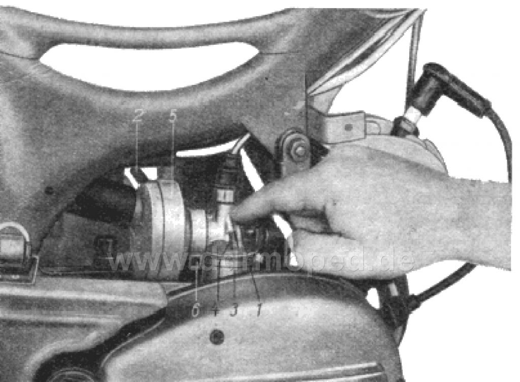

Laut Betriebsanleitung gehört an das SR2 bereits 1957 die Dämpferkappe und der Schlauch.

Wolfgang, wie Fotos aus BA`s usw. zu werten sind, wissen wir doch nun wink.gif
Es müsste einfach mal ein Besitzer eines zeitigen 57ers schaun, ob das Loch im Rahmen da ist. Ich geh mal schaun, meiner ist aber ein später 57er.
Geschrieben am: 08.05.2009, 18:46
Ja das Loch im Rahmen ist bei meinem zeitigen 57er drin. Ich denke schon, dass der SR 2 von Anfang an die Dämpfungskappe und den Gummischlauch hatte.
Wolfgang

QUOTE (NorbertE @ 08.05.2009, 13:16)
Wenn in der Bedienungsanleitung Ausgabe 1957 der Schlauch zu sehen ist, dann wird wohl auch das Loch dafür im Rahmen gewesen sein. biggrin.gif

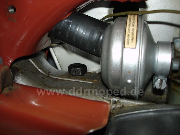

Hier für alle Skeptiker noch ein Bild von dem einfachen 1-Zoll-Schlauch aus dem Baumarkt, der seine Aufgabe erfüllt und hinter den Motorabdeckungen sowieso nicht mehr zu sehen ist.
Der Schlauch hat einen Innedurchmesser von 25 mm und einen Außenduchmesser von 30 mm.
