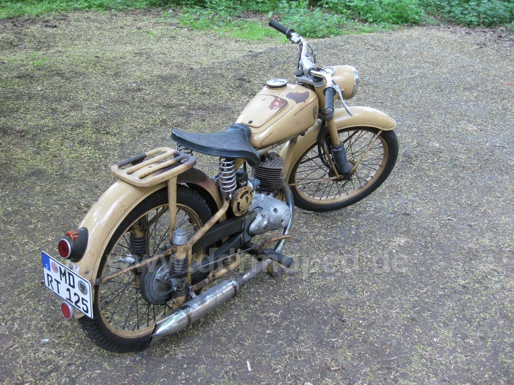

angehängt mal fotos meiner ´51er (sandfarbener originallack (nein, kein verblasstes lachsrot!!!)), in meinen augen traumzustand, nur wenige teile verbastelt) und meiner ´52er rt (bis auf rücklicht absolut unverbastelt, leider schlechter zustand).

...das ist doch die rt aus mobile.de aus mecklenburg?
komme aus der region dessau!
- als tacho gehört der glashüttetacho rein. im stillstand: zeiger zeigt nach oben.
- hupe sind beide original
- lampenglas: das normale rt-glas
- zündbox mit ladekontrolle sp13a
- benzinhahn: leidiges thema...alno oder ifa-hähne - die haben alle!!! die zinkpest...ansonsten die üblichen mit pertinaxwassersack und gewindedistanz zum tank.
einiges wirst du im motoclubforum dazu finden oder hier. mehr nachschlagewerke ausser dem e-teilkatalog gibt es (noch) nicht.
kettenschutz, hexennase und mewa-satteldecke (wie awo) suchen alle - da wirst du keinen erfolg haben, da die teile immer kaputt sind...also ich mache mir da keine illusionen...
die hexennase gibts im nachbau. den kleinen rückstrahler (sehr speziell) garnicht.
tauschen gegen mz-teile wird da niemand, der rt0-teile übrig hat.
das motorrad ist viel zu selten und viel zu speziell und unbeachtet. auf märkten hat man noch den meisten erfolg bei der suche (meine erfahrung).
grüße, tilo.

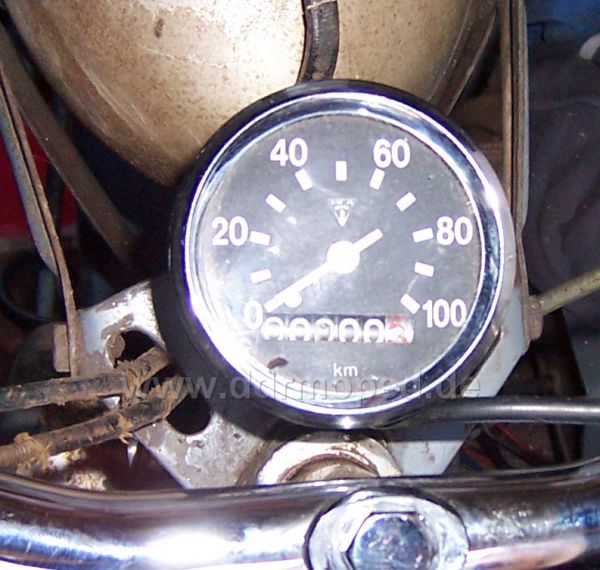

Hier mal meiner. smile.gif Bj.53

...diesen schwarzen tacho kenn ich bis dato nur aus der /1 1954-56...interessant!!!

Ob der von Anfang an drin war weiß ich nicht.
Ich schau mal bei nächster Gelegenheit ob am Gehäuse ein Herstelldatum steht.
Der Motor ist 7/53. smile.gif

der schwarze hier ist auch von der / 0 laut der Tachowerkstatt
