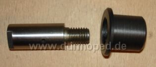

Wolfgang sprach die Lagerung an, die wichtig ist. Die Buchsen und Bolzen gibt es auch als Nachfertigung, wobei man die Buchsen nach Einpressen aufs Maß aufreiben muss.

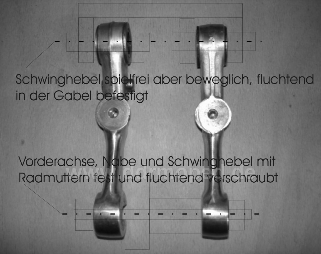

Eine weitere theoretische Betrachtung:
Wenn die Schwinghebel in der Gabel nahezu spielfrei (aber drehbar) befestigt sind und am vorderen Ende wird das Rad fest eingeschraubt, dann sind sie vorne starr verbunden.
Also würde theoretisch (wenn alles stabil genug wäre) das Rad sogar noch gerade einfedern, wenn nur ein Federgummi vorhanden wäre. tongue.gif
So dürften geringfügige Abweichungen der Gummihärte, zumal wenn man die Gummis paarweise kauft und wechselt, weniger ins Gewicht fallen.
Ich hoffe, mit der bescheidenen Skizze wird es verständlich.

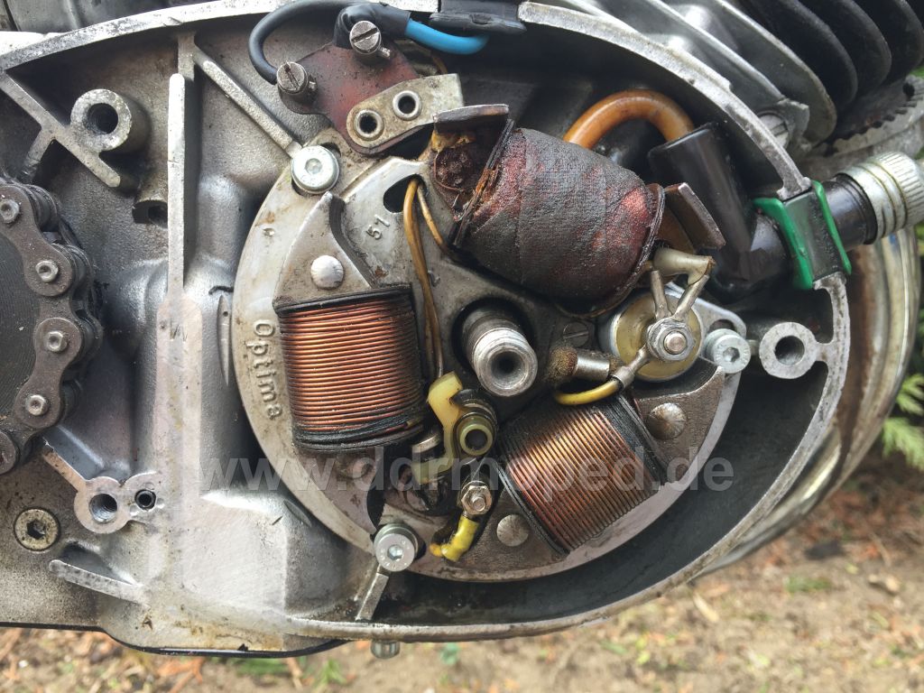

ich habe meinen Essi mal wieder vorgeholt um ihn ordentlich einzustellen, damit ich störungsfreie Sonntagsausflüge machen kann. Er sprang immer gut an und lief gut. Nur nach ca 4 km geht er schlagartig aus. Ein Zündfunke war aber zu sehen. Nach schweißtreibender Pedalfahrt nach Hause habe ich den Limadeckel, Polrad abgenommen um die Zündung zu checken. Erster Eindruck: ein kleine wenig Öl war verteilt, am Kabel 51 links oben vom Polrad gesehen war die Isolierung auf. Ich habe den Kondensator getauscht, alles etwas gereinigt und das kabel isoliert. Ergebnis: kein Funke mehr. Die Doku von NorbertE habe ich bereit gelesen. Die erläuterte Fehlersuche werde ich durchführen. Frage: Die Wiederherstellung der Isolierung an Kabel 51 in Verbindung mit vmtl falsch angeschlossenem Zündschalter (Licht ging noch nie ); könnte das der Fehler sein ? Ergibt es einen Sinn, dass es nur bei Erwärmung passierte ? Ich habe mir parallel eine Zündspule und Kondensator bestellt.

Heute habe ich mich wieder auf die Fehlersuche gemacht. Die Grundplatte habe ich nicht ausgebaut. Den Kondensator konnte ich einfach so raus ziehen. Ist das falsch ? Nachdem ich überall mal gewackelt habe und alles zusammengebaut hatte, hatte ich wieder einen Funken. _uhm.gif
Der alte Kondensator ist auch wieder verbaut. Daran kann es nicht gelegen haben. Tja, die neue Zündspule ist aber schon bestellt.
Btw. Mir ist sauer aufgestoßen, dass Ersatzteile für den SR1 mehr als 100 % teurer sind als .....
ach lassen wir das.
Vmtl. werden Sr1 Besitzer für Krösus gehalten.
Könnt ihr auf dem Bild verdächtiges entdecken ?

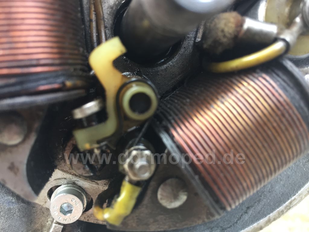

Unterbrecher

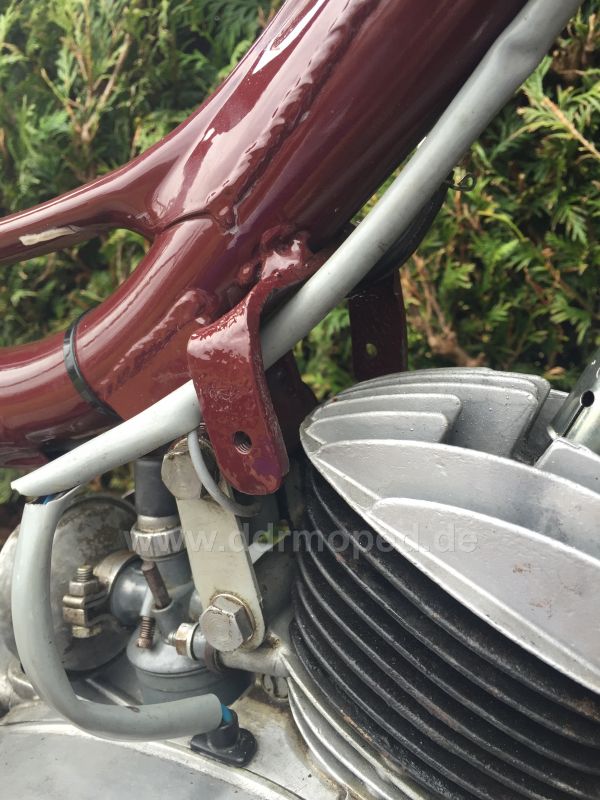

sieht diese Halterung für euch aus wie ein Serien Teil ?

QUOTE (Martin @ 04.04.2016, 18:35)
Original ist das leider nicht.
Da wollte wohl jemand auf jeden Fall die Abdeckbleche montiert haben weils ihm wohl so besser gefiel.
