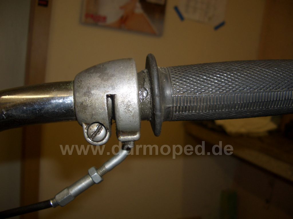

zwei probleme habe ich noch .Der Gasgriff rutscht immer raus und der Kupplungsschalt (Bowdenzug) sitz straff hmm.gif

Zu Deinem Gasgriffproblem:
Genau das gleiche hatten mein Dad und ich am Montag auch am 58er.
Kurz vor der Probefahrt natürlich.
Wir haben das mit einem Gummidübel gelöst.Einfach ein straff ins Rohr passende Stück gummi mit 15mm Dicke mit einem Locheisen Stanzen,ein 5er Loch durch und samt Schaube+Mutter und einer Unterlegscheibe mit "Senkung" ins Lenkerrohr schieben.
So kann der Gasgriff nicht mehr rausrutschen und verklemmen.
Nochwas,nimm um Himmelswillen ne ander Glühlampe für hinten!Wenns ganz blöd kommt,schmilzt dir die obere Plastelinse weg.Das wird einfach zu heiß und ist zu nah dran.
mfg Toni

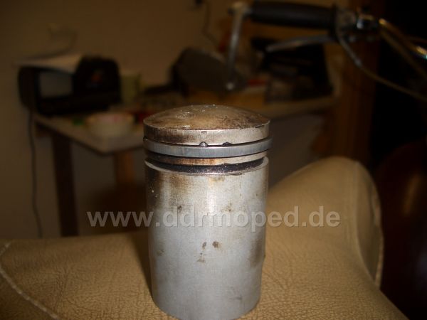

Habe mein gutes Stück jetzt fertig. Bekannter hat mir den Motor mal auseinander genommen ,waren paar Teile am falschen Fleck. sad.gif Kolben hatte auch was abbekommen .Mal sehen ob man es auf den Bild sieht

Zu dem Gasgriffproplem:Ich habe das gleiche,aber was mach ich,wenn der Gasgriffgummi rechts zu ist?Dann müsste ich ihn ja nach dem einbau dieses gummipropfen mit schraube rüberschieben,und dann geht das ganze später mal so gut wie nicht ab,oder?Dann bleibt mir ja nur übrig,den griff abzuschneiden,und das kanns ja nicht sein.Wie hält der den eigentlich im gussgriff sonst ohne zusätliche anbauten?
enni
Geschrieben am: 27.06.2009, 13:28
Der bewegliche Teil wird über die Nase Bowdenzughalter und unten durch ein justierbares Plättchen gehalten. Der feststehende Teil der Armatur hat einen "Rand", sodass der Griff nicht rausrutschen kann. Vielfach ist dieser "Rand" abgenutzt.
Der Griff darf eigentlich nur in einer bestimmten Stellung abgehn.
Enni, schneid mal den Gummi nicht ab! Alte Griffgummis, die zudem noch zu sind, sind eigentlich selten. Beschaff Dir lieber irgendeinen Ersatz, wo es nicht drauf ankommt.
Ein altes probates Mittel sind an der Stelle Kunststoffsektkorken.
Und ja, schäm Dich ruhig wegen des Zerlegten laugh.gif Einsicht ist der erste Weg zur Besserung. wink.gif thumbsup.gif (Keine Diskussion an dieser Stelle bitte meine Herren)

Das der Griff innerhalb der Kante durch die Bowdenzunippelhalterung(omg) gehalten wird,weiss ich bereits,aber wenn man das gas nach unten dreht,also keins gibt,dann rutscht unweigerlich der griff raus aus der öffnung in der Kante vom gussstück.Das kann etwas gefährlich sein,wenn man damit grad fährt,egal ob mit Motor oder wie Fahrrad.Ich habe hier mal irgentwo ein bild vom gasgriff SR 1 gesehn,da konnte das nicht passieren,weil das eingeschraubte krumme führungsröhrchen so weit in die Kante reinragte,das die nippelhalterung davor anstieß.Ich habe durchaus net vor,mein griff abzuschneiden,nein um Gottes willen,ich habe ihn lange gesucht und sogar hier mal danach gefragt,aber mich sorgt halt das Proplem des abziehens währent des Lenkens.

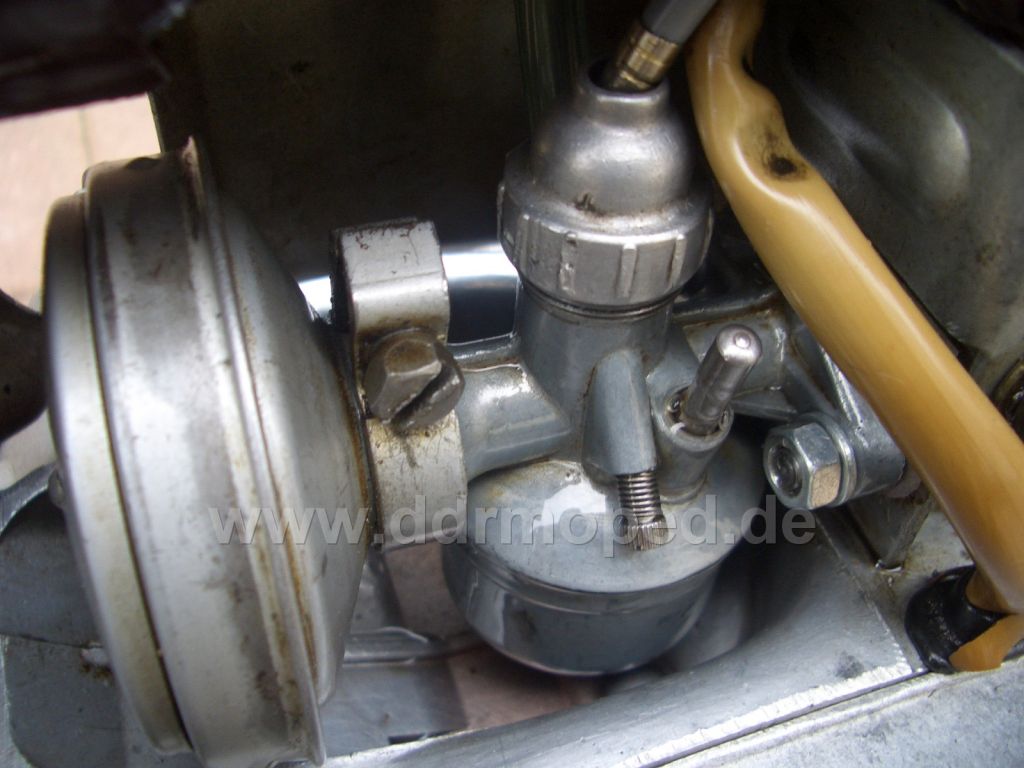

Habe heute meine erste Testfahrt übers Hochland gemacht und war soweit ganz zufrieden. cool.gif Zuhause angekommen habe ich aber ein kleines Proplem gesehen. hmm.gif Am Tupfer lauft Benzin aus ,wenn er steht und aus ist. Kann es am Schwimmer liegen oder am Schwimmernadelventil _uhm.gif ?
