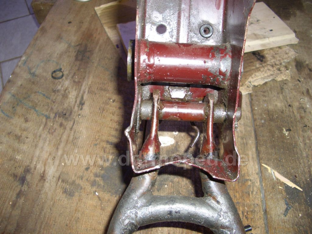

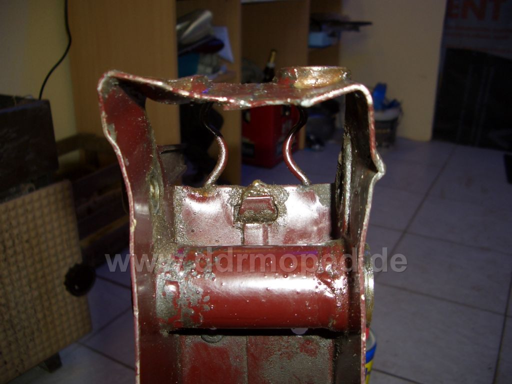

Da es nun langsam Frühling wird und wir bald fahren wollen,habe ich eine große Wartung gemacht. rolleyes.gif
Problem war wieder mal der Rohrständer. hmm.gif Norbert hat es ja schon gut beschrieben und so wird es gemacht,aber von ein guten Kosseriemeister (Bekannter)

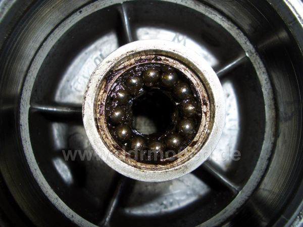

als nächstes Hinterrad Rader neu Fetten. Hatte ich noch nicht gemacht und Vorderrad gleich mit.
Da ist mir gleich mal was aufgefallen. _uhm.gif Hinten 11Kugeln 5,5 für eine 10er Achse und vorn 12Kugeln für eine 10erAchse. Eigentlich gehören doch 11Kugeln rein. mad.gif

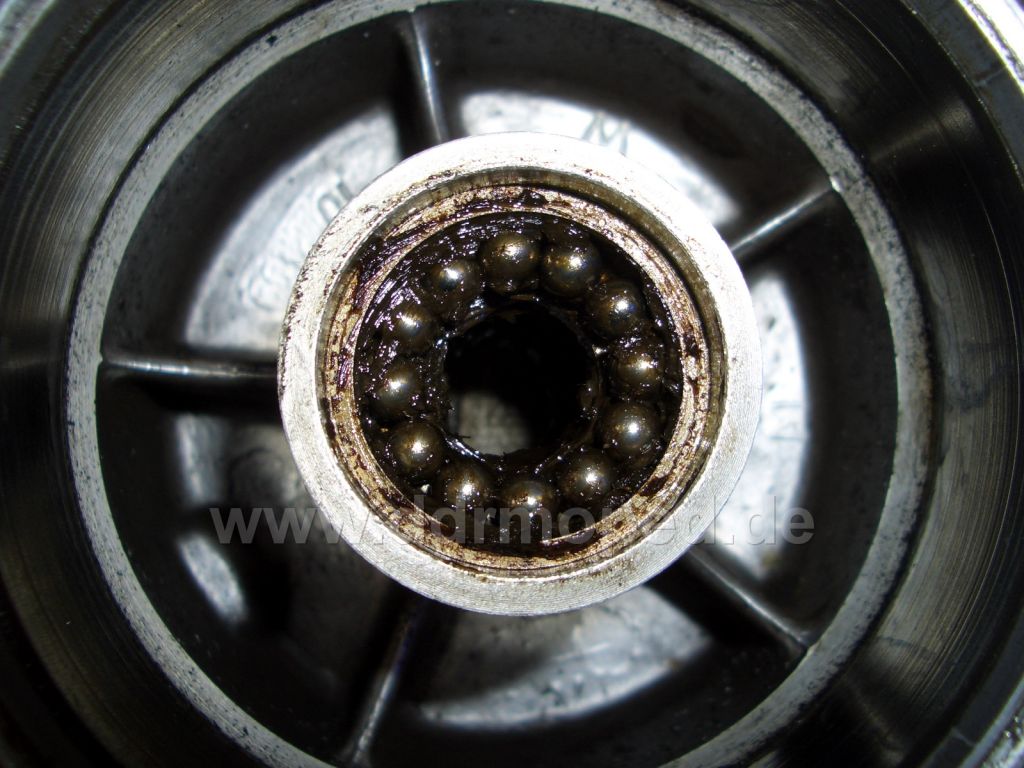

Vorderrad mit 12Kugeln. Was sagt ihr dazu
Gruß Schubi

Hallo Schubi
Mein Tip: Bau es gleich auf normale Kugellager um. Der Aufwand bei 10er Achse ist etwas höher als bei ner 12er, aber es lohnt sich. Nie wieder Ärger mit Spiel einstellen, eingelaufene Schalen, fetten ....... Überleg es dir, ich kann es nur empfehlen thumbsup.gif
Gruß Dirk
oldsr2
Geschrieben am: 24.02.2010, 15:10
Beiträge: 846
Mitgliedsnummer.: 2180
Mitglied seit: 03.05.2009
Ich glaube deine Maßangaben und Stückzahlen sind irgendwie durcheinander gekommen.
Halbnarbe: 6,33 ( 1/4) 10 Stück pro Radseite 10mm Achse
Vollnarbe : 5,56 (7/32) 11 Stück 12mm Achse
hoffe so stimmt's ????
Gruß Andreas

Die Radlager sind auch fertig, alles neu gefettet und 11Kugeln drin.

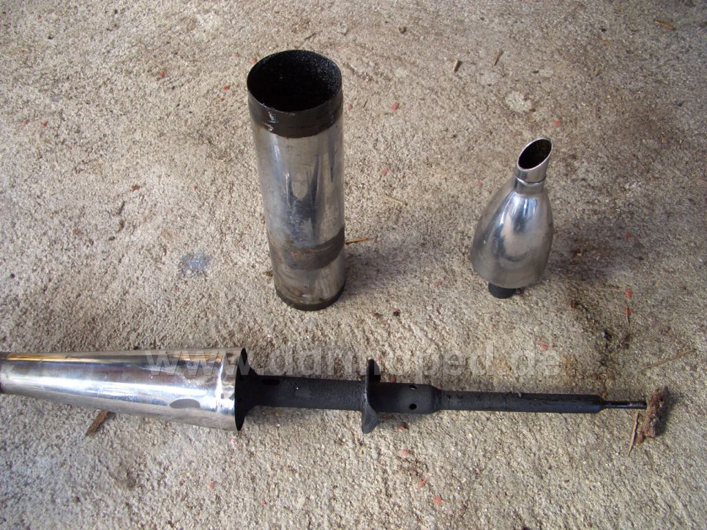

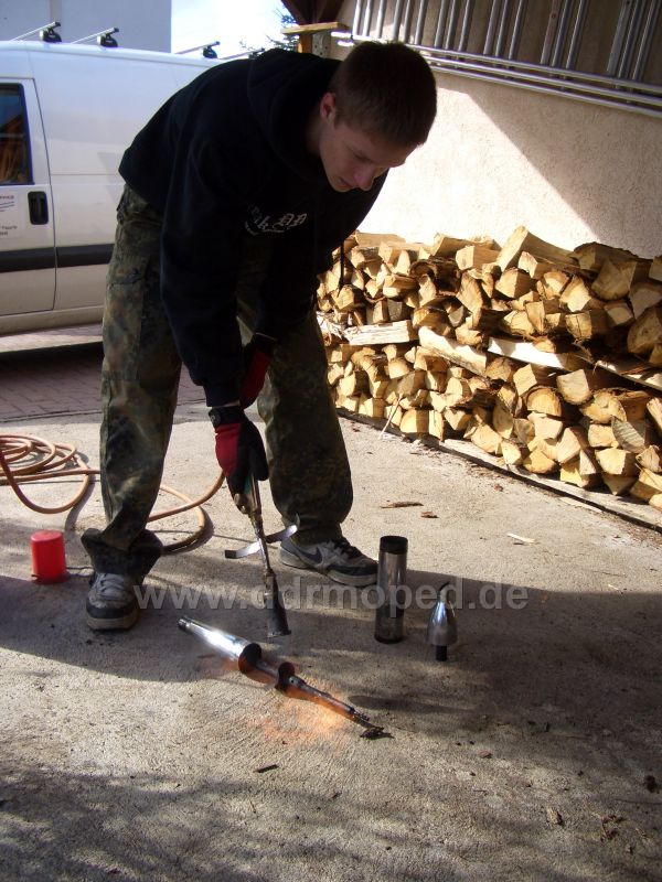

Heute mal den Auspuff ausgebrand ,hat ja noch keiner gemacht mit Sohnemann

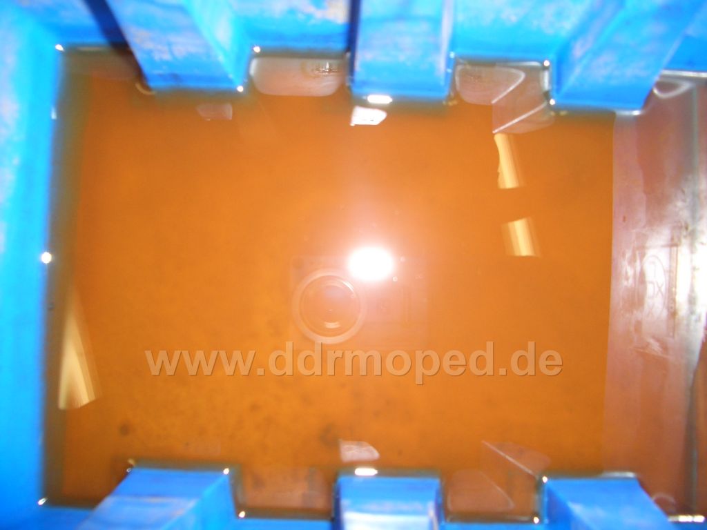

Gruß Schubi
