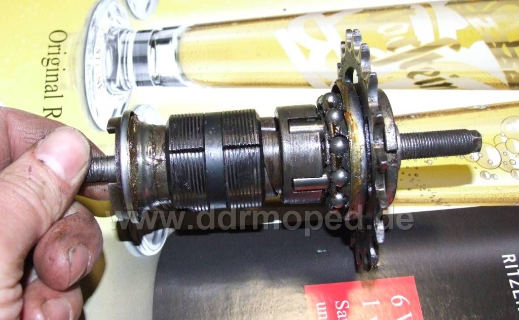

also ölig war nichts, das kann nicht das Problem gewesen sein. Auf dem Konus steht FUS53 oder FOS53. Auf dem Bremsmantel D.S.53. Was beudet dies? Der Bremsmantel hat im ungebremsten Zustand einen Durchmesser von 33,64mm, im gebremsten Zustand (mit der Hand) 34,4mm. Ist dies nicht ein bissl zu wenig? Meiner Meinung nach wird der Bremsmantel nicht weit genug aufgesspreizt oder ist der Mantel verschlissen?
Hier ein Bild im ungebremsten Zustand

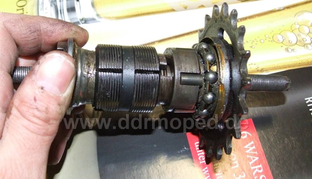

gebremster Zustand. Wo liegt mein Problem? Muß eigentlich der Mitnehmer geölt bzw. gefettet werden?
Gruß Hille

paßt der Konus in die Torpedo-Nabe? Meiner Meinung nach wird der Mantel auch rechts mehr gespreizt als links. Ist das normal?
Geschrieben am: 11.05.2009, 20:49
Ich dachte immer, 53 war noch der alte Konus mit dieser viereckigen Nase dran verbaut, und dem entsprechendem Bremsmantel mit der Nut. Hier sind allerdings beide ohne Nut und ohne Nase (scheinbar auch original so wegen des Stempels). hmm.gif
Es kann durchaus sein, dass sich der Bremsmantel "ausgeleiert" hat (vielleicht mal durch zu hohe Geschwindigkeit zu sehr in die Eisen gegangen und dabei wurde er überbeansprucht, was ja beim Steppke durchaus mal passieren kann), oder der Konus hat Fressspuren und drückt sich somit nich 100%ig in den Mantel zum Spreizen....Tausch doch mal Konus und/oder Bremsmantel.
Mehr fällt mir da jetzt erstmal auch nicht ein.
mfG Christoph
