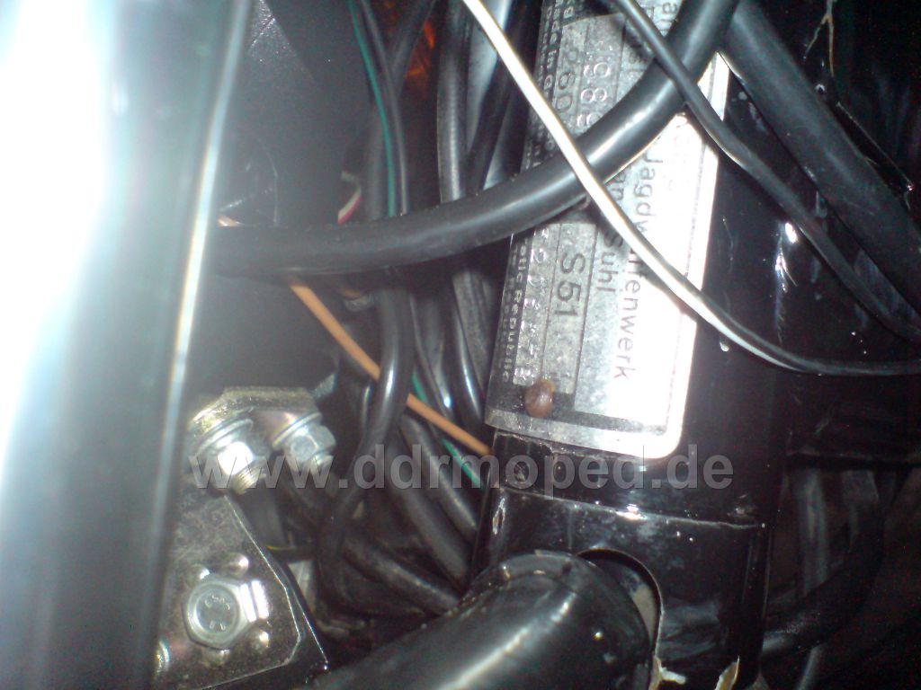

Geschrieben am: 08.05.2009, 17:56
Beiträge: 492
Mitgliedsnummer.: 763
Mitglied seit: 15.08.2007
Foto:
PS: rechts sitzt noch die ELBA
Grüße TILO

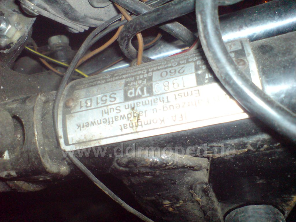

Geschrieben am: 09.05.2009, 14:29
Beiträge: 1633
Mitgliedsnummer.: 659
Mitglied seit: 21.06.2007
bei mir steht /1 drauf, ist nur nicht richtig zuerkennen. werd mal ein besseres bild machen.

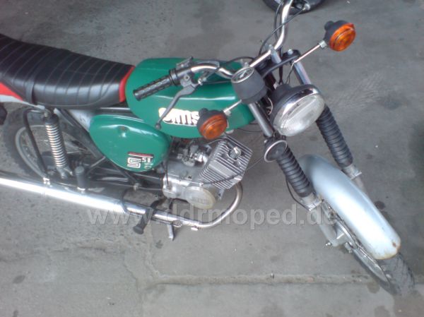

xxx
Geschrieben am: 09.05.2009, 14:31
Beiträge: 1633

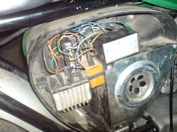

nochmal zum thema herzkasten, schön 12V
xxx
Geschrieben am: 09.05.2009, 14:34
Beiträge: 1633
hier nochmal im kompletten zustand, ich hättse am liebsten in schwarz /rot original, aber man muss nehmen was kommt....
xxx

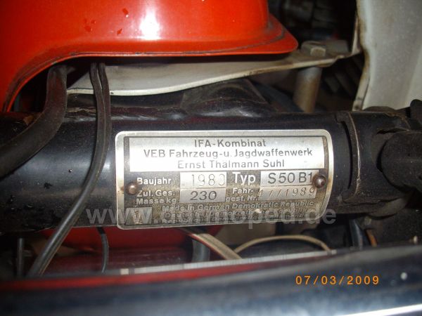

lambiman
Geschrieben am: 09.05.2009, 17:34
Beiträge: 3304
Mitgliedsnummer.: 567
Mitglied seit: 18.04.2007

Geschrieben am: 09.05.2009, 17:38
Beiträge: 5243
Mitgliedsnummer.: 1354
Mitglied seit: 06.07.2008
1980! Da wurden S50 und S51 parallel hergestellt. Dieses B1 fiel ab 83 weg. Dann hies es B1-4 bspw.

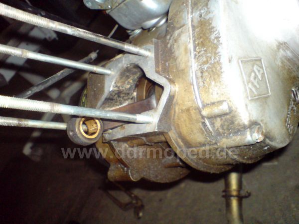

Geschrieben am: 09.05.2009, 17:42
Beiträge: 1633
im frühjahr 1980 gabs dann s 51, hab eine ganz frühe 80er s51 zur reparatur da gehabt, der motor war ungeöffnet. die haben die 87 in die ecke gestellt und siehe da-bronce lager im pleuel _uhm.gif , ich dachte die haben schon rollenlager drin gehabt. gibt sehr viel korioses
Simsondriver91
Geschrieben am: 09.05.2009, 17:43
Beiträge: 5243
Ist das bräunliche Elaskon? Dreck schaut anders aus?
joker317
Geschrieben am: 09.05.2009, 22:49
Beiträge: 5880
Mitgliedsnummer.: 199
Mitglied seit: 20.01.2006
1980 noch Bronzelager?
Da muss dochmal jemand gefuscht haben, ich habe noch nie einen S51-Motor mit Bronze-Lager gesehen, eigentlich war doch 1978 oder 77 die Umstellung von Bronze auf Nadel.... komisch...
