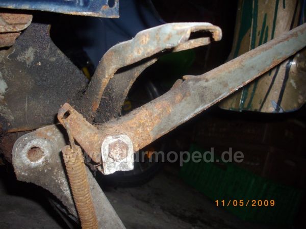

eingehangen wird die so hier
Es empfiehlt sich zuerst die feder in den Ständer zu fummeln und dann mit der Feststellzange von oben her einzuhängen
