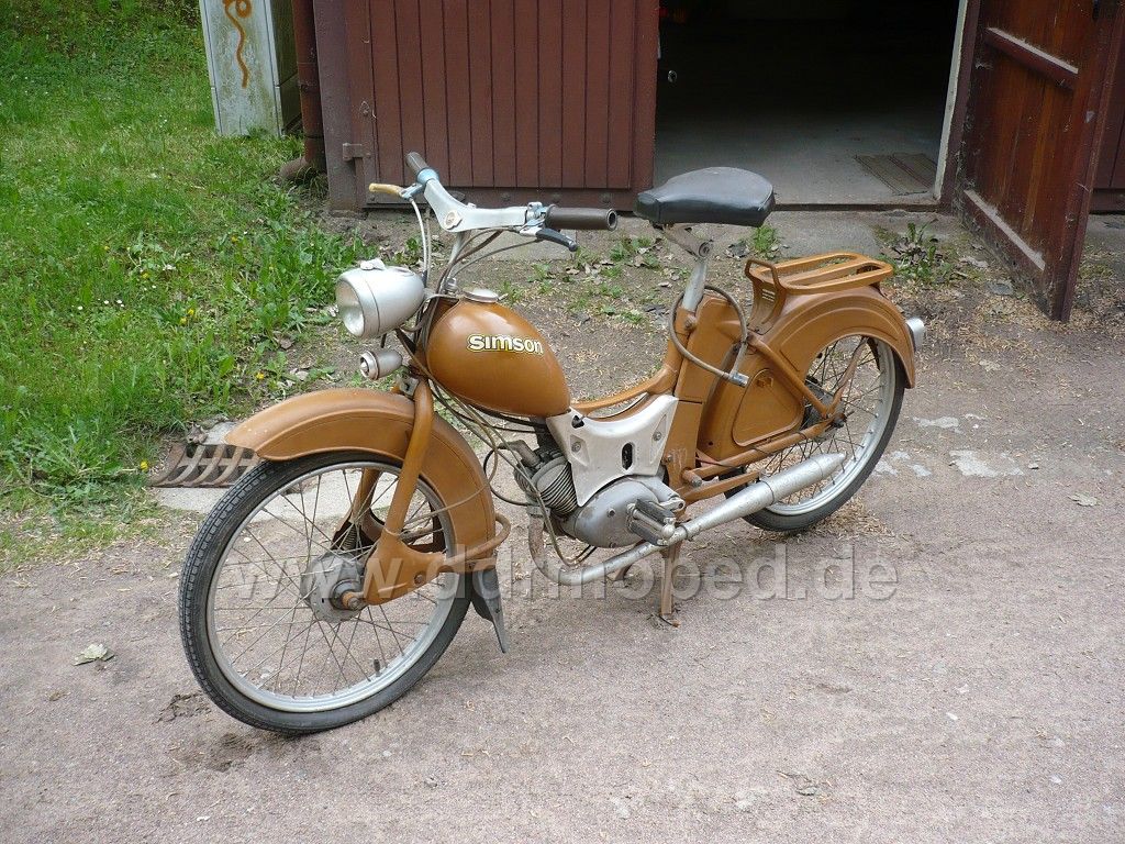

Das es da viele unterschiedliche Details gibt weiß ich schon nur leider weiß ich noch nicht alle und ich bin auch viel zu jung für das Moped biggrin.gif . Ich stell erstmal paar Bilder rein, so hab ich es bekommen. Vielleicht fällt dem ein oder anderen jo noch ein Fremdteil auf laugh.gif

Also der Ständer gehört blank, der ist aus Aluguß.
Die Strebe gehört lackiert.
Aber da sind noch etliche andere Baustellen dran. Willst Du ihn org. herrichten oder fragst nur so interessehalber?
Nicht org.: Sattel, Sattelstütze, Lenker, Abblendschalter kann ich nicht genau erkennen und es gehört wohl der lange Auspuff mit kurzem Krümmer dran.

Ich will ihn wieder original machen, das mit dem Lenker wusst ich auch schon, bei dem Sattel war ich mir nicht so sicher aber danke für die Bestätigung, was ist der Grund für den anderen Auspuff wenn man fragen darf?

Auch ein Hallo von mir. Was für ein Baujahr ist es ? Nicht org. Rücklicht,Zündschalter müßte der schwarze, Gepäckträger. Die Profi werden es dir schon sagen laugh.gif

seh ich nicht so sorry, er hat die Wartungsfreie Schwinge dran (ab Ende 1962 hmm.gif ) also ist Rücklicht, Gepäckträger und der weiße (spätere) Zündschalter richtig. thumbsup.gif Auch der Aluständer, Abblendschalter und Tachoantrieb wurden ab 1962 so verbaut.

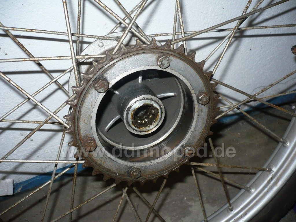

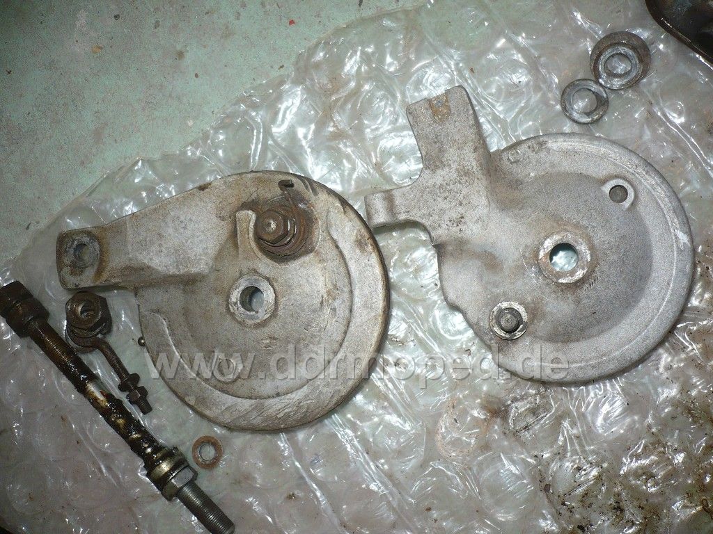

@ Robert, da Du anscheinend ein späteres Modell hast kommt da der lange Auspuff dran mit kurzem Krümmer. Du hast den kurzen Auspuff mit langem Krümmer dran, das ist die ältere Version dry.gif Wie sieht Dein Zahnkranz und die Bremsschilde aus Robert? Daraus kann man auch einiges schließen hmm.gif Rahmennummer wäre auch gut rolleyes.gif

Also es ist Baujahr 1962, passt da soweit alles? Rahmennummer ist 968XXX.
Hier der Zahnkranz:

und hier noch die Bremsschilder:

ja ich denke wie vermutet 1962. Meiner ist Bj. 12/1963 und hat Rahmennr.: 1067051.
Da Deine Gußbremsschilde (ab 11/1962) und das geschraubte Ritzel (ab 9/1962) verbaut wurden und Rahmennummer 970000 12/1962 vom Band lief bin ich sicher, dass er 12/1962 gebaut wurde thumbsup.gif
