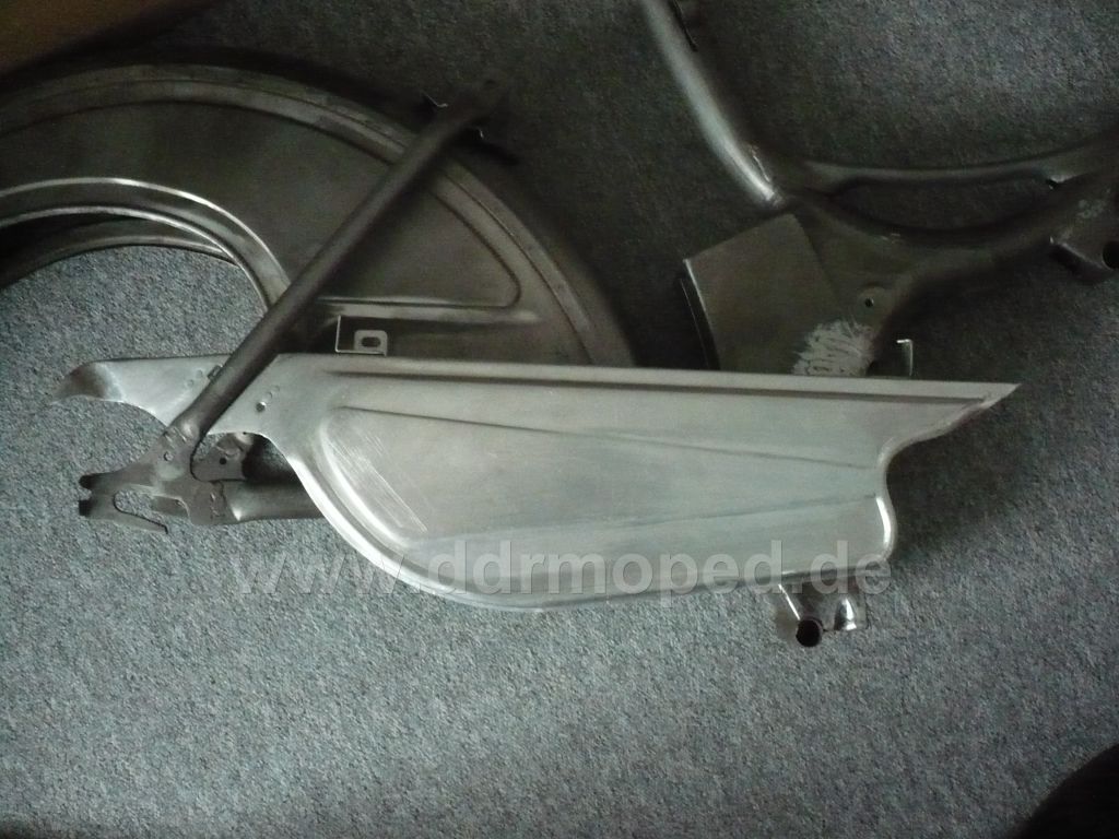

Hey Leute,
heut kam das erste neue Teil, der Kettenschutz, doch irgendwie sieht der nicht so aus wie mein alter, trotzdem verwendbar oder passt der nicht, hab den alten nicht direkt zur Hand und da alles zerlegt ist kann ich das jetzt schlecht beurteilen

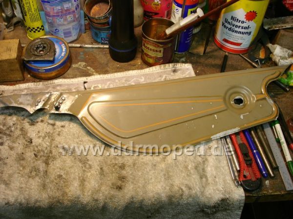

ENIGMA
Geschrieben am: 06.06.2009, 16:05
Beiträge: 2439
Mitgliedsnummer.: 2215
Mitglied seit: 11.05.2009
Hi,also was als erstes auffällt,ist das das grosse Befestigungsloch mit einbuchtung in höhe Schwingenachse fehlt!Hää? _uhm.gif wie gehtn das?Hatt das mal einer zugemacht?Hier ein Bild von einem originalem:

Moin Robert,
Das ist die alte Ausführung, passt zwar ist aber nicht richtig. Hast den nau gekauft hmm.gif Ich glaube der wurde bis 1962 mit alter Schwinge verbaut. Du hast ja die neue dran.

Stonee
Geschrieben am: 06.06.2009, 16:12
Beiträge: 37
Mitgliedsnummer.: 2221
Mitglied seit: 12.05.2009
hab ich mir schon gedacht, wie würde es denn richtig aussehen? der ist neugekauft aber Umtausch dürfte kein Problem sein. So wie der oben müsste bei mir ran oder? Zumindest hab ich diesen Kettenschutz schon oft gesehen.

Geschrieben am: 06.06.2009, 16:21
QUOTE (ENIGMA @ 06.06.2009, 17:05)
So geht das:
Der letzte Kettenschutz bei der wartungsfreien Schwinge hatte kein Loch mehr für den Schwingenbolzen.
Roberts Nachbau ist zwar nicht schlecht, trifft aber das Original der letzten Ausführung nicht ganz. Die Mittelprägung hatte an der Stelle des früheren Loches noch eine runde Ausbuchtung. Des Weiteren fehlt hinten die Abschrägung.
ach herje das habe ich nu auf meinem kleinen Blackberry ganz übersehen der ist nicht richtig da fehlt tätsächlich was. hmm.gif aber ist ohnehin auch der Falsche tausch ihn um ihn den Schlanken wie auf Jürgens Bild!

Morgen,
also den Kettenschutz den ich da habe ist ein Nachbau, den gibts zwar für alle Schwingen aber leider nur in dieser einen Form. Da werd ich versuchen meinen alten wieder herzurichten. Weiß zwar noch nicht wie es wird da er wirklich schlimm aussieht...
