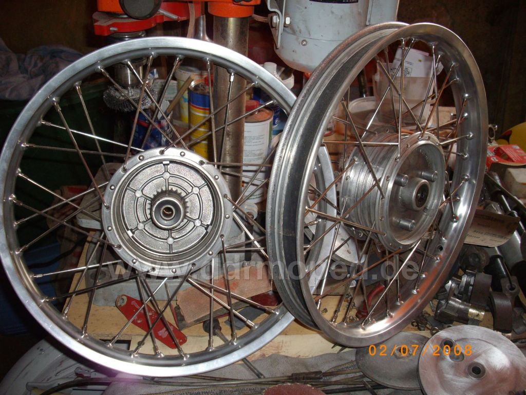

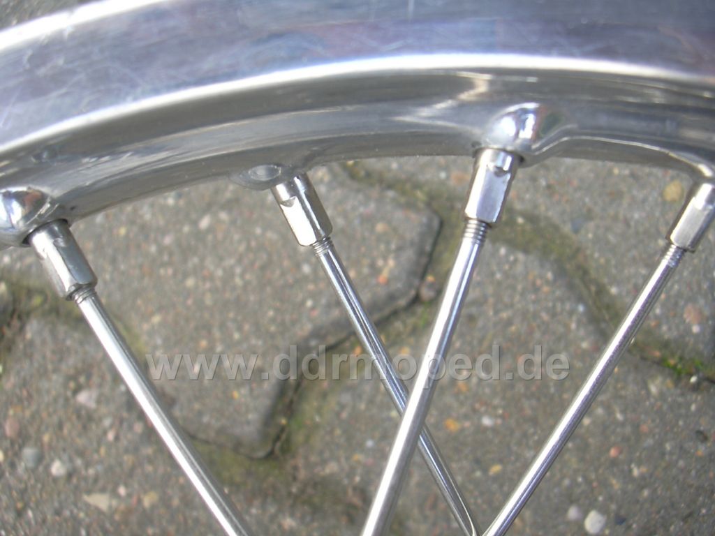

kurze Frage. Ich dachte, dass es sich nach dem Zentrieren geben würde aber einige meiner Speichen scheinen etwas zu kurz zu sein. Ich weiss es gibt verschiedene Längen für verschiedene Speichenbilder aber ich war mir sicher, ich hab die richtigen.
Ich hab es zweifach Gekreuzt. Ist das Speichenbild stimmig oder findet ihr einen Fehler?

Tja, ich werde gleich mal runter gehen und einen neuen mit einem alten Nippel vergleichen. hmm.gif
PS: Nein, die sind gleich dick. Die Nachbaunippel sind sogar 0,5mm länger als die Originalen. unsure.gif
PS PS: Es handelt sich um folgende Speichen: Externer Link!!!

Da ist bestimmt irgendwo ein Knackpunkt. Ich hab mich schon gewundert, warum alle immer meinten Einspeichen wäre so schwer. Bei mir war es fast zu leicht?!

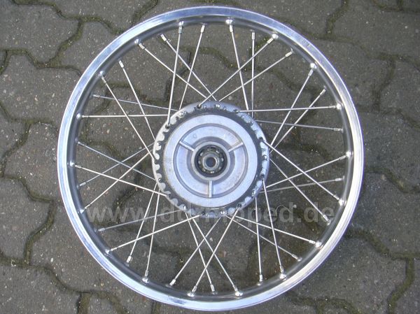

Hier kannste nochmal vergleichen

Ok, danke fürs nachmessen. Meine sind auch 143mm lang und das Gewinde sogar nur 13mm. Trotzdem schaut das raus. Total seltsam.

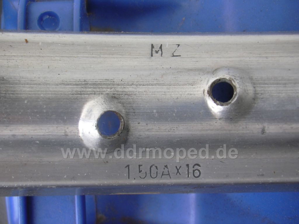

Wo wir gerade so halb beim Thema sind...
hat einer ne Ahnung wo diese Felge zugehört bzw. ob das original Simson ist?
Sich etwas trauen ist alles!!!
Geschrieben am: 16.05.2009, 23:48
Die ist von der ETZ 150 Hinterrad.
