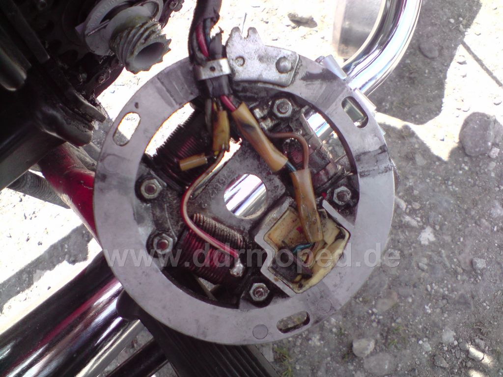

kann das auch sein das sie immer wieder ausgeht weil die grundplatte verdreckt ist ?
dazu ein paar bilder

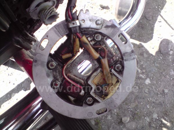

Fischer_bo
Geschrieben am: 14.05.2009, 19:50
Beiträge: 29
Mitgliedsnummer.: 2066
Mitglied seit: 05.04.2009
und von oben

lambiman
Geschrieben am: 14.05.2009, 21:24
Beiträge: 3304
Mitgliedsnummer.: 567
Mitglied seit: 18.04.2007
Also mir ist aufgefallen das bei Elektronik Zündungen gerne mal die Isolierungen der Kabel gerissen sind
Ich hatte auch mal ne Schwalbe als Patient bei der dies der Fall war leider kann ich nicht mehr genau nachvollziehen ob ich das Problem mit dem neu absolieren und neu Verlöten des Kabelbaums gelöst hatte
Da ich zu dem Zeitpunkt viele Dinge gleichzeitig erledigt hatte
Die Schwalbe hatte das Problem das sie im Leerlauf zündaussetzter hatte und wenn man sie hochdrehte und schlagartig Gas Zurücknahm ging sie aus
Ich weiß aber wie gesagt nicht genau obs an der gerissenen Isolierungen lag meine aber gut ist das nicht also schadet es nicht wenn man die Kabel ein wenig kürzt und neu Verlötet
gesetzt dem Falle die Isolierung ist defekt und natürlich sollte man auch nicht gleich 10cm wegschneiden dann passt nicht mehr biggrin.gif
