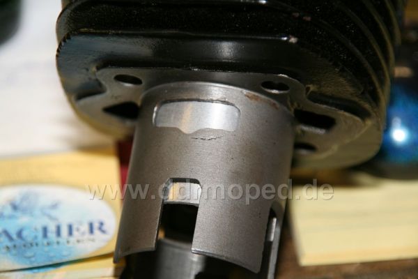

Geschrieben am: 19.05.2009, 20:24
Des Schmiedes Worten ist eigentlich nichts hinzuzufügen.
Und weil wir grad dabei sind: auf dem Foto ist die ominöse "Nase" zu sehen. (Die sollte natürlich [ist sie nie] im Ansaugkanal auch da sein. wink.gif
Desweiteren (deswegen hab ichs fotografiert) ist eines gut zu sehn... ein Riss in der Graugusslaufbuchse. Der geht auch durch!!! Ist innen also auch erkennbar!!
Man hat, gut gemeint, den Maximalwert "Schleifmass" überschritten. In dem Fall sind es 40,50.
Was passiert da nun? Irgendwann, durch die Temperaturunterschiede platzt die Ecke weg und er "haucht sie ein" biggrin.gif Dieses Stück Metall macht Klarschlag!! Komplett!!
Cloyd
Geschrieben am: 19.05.2009, 21:54
Beiträge: 3467
Mitgliedsnummer.: 2144
Dass Manche es mit dem Schleifen auch immer bis zum Letzten treiben müssen huh.gif
