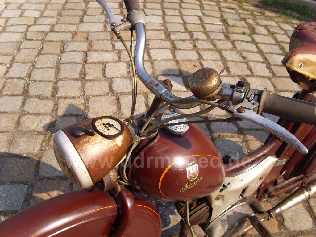

Hallo Ihr Essifreaks (bin selber einer).bin grad dabei,einen Esser von 1957 zu restaurieren. Das ist für mich neuland, deshalb brauch ich von "Profis" wie Euch den einen oder anderen Rat. Meine Frage: Die wenigen Teile wie Lampe vorn und hinten, Hupe, Luftpumpe usw waren bei mir silbern lackiert, aber in so schlechtem Zustand, das ich nicht weiss,ob mal glänzent oder eher matt. Die Vorderlampe hatte sogar so ne Art drecksbraun und einen hauch silber darunter. Bin ein Fetischist in Sachen originalität,und will nun wissen,wie war er den, der Silberlack, glanz oder nicht? Der enrico

...wenn Du so ein "Fetischist" bist ph34r.gif ...dann polier die Teile nur und Du wirst sehen es wird wieder silbern. Dann hast du es auch original und patiniert und denne pasts auch zum Rest vom Moped, welches ja in diesem Zustand wohl echt zu schade ist um den Originallack zu verlieren... Gruss, der Eike

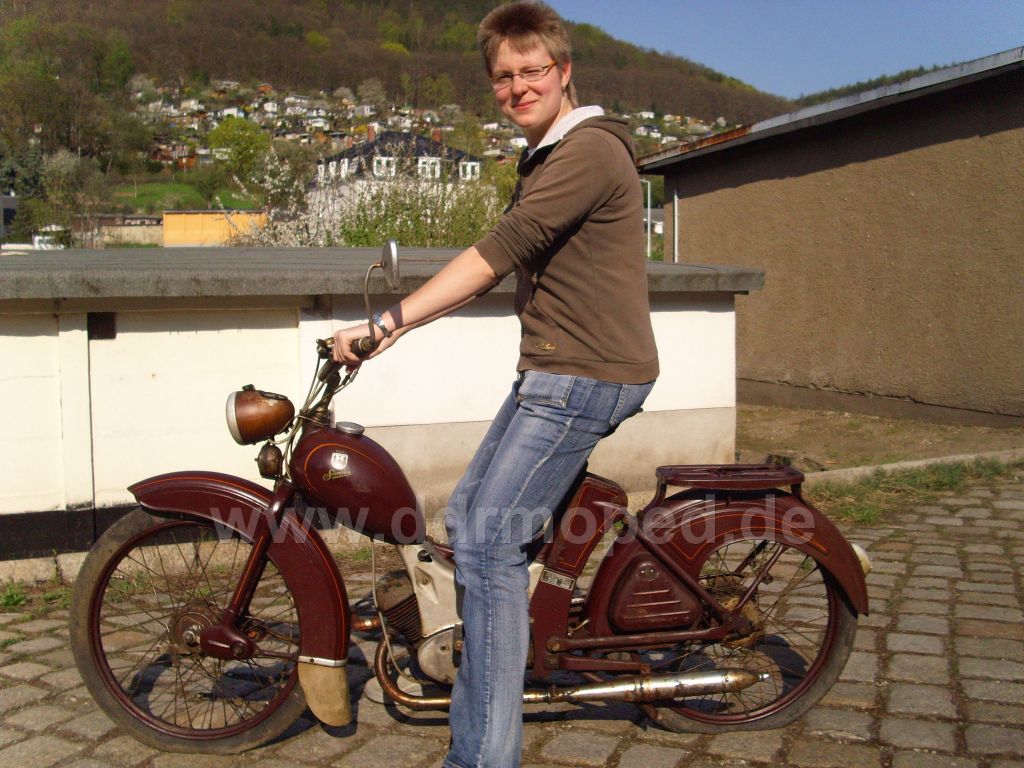

Ok,also das Teil ist zwar mittlerweile zerlegt und ich bin voll darüber,alles instandzusetzten(verchromen,lackiern,zink usw.) aber gerne!Übrigens,der maronlack sieht supertoll auf den Bildern aus,aber als ich dem Essi unterm rock sozusagen geschaut habe,war ich echt geschockt!überall Rost und Keim,sämtliche Schrauben waren angerostet und einige Teile so vergammelt,das ich sie nicht mehr retten konnte.Habe den Esser bei Ebay für 280,-eu erstanden und reichlich 70km zu fahren,um ihn abzuholen.Wir(meine Freundin macht da glücklicherweise mit-ist auf dem einem Foto mit drauf)haben uns dann doch endschieden,das gute Stück komlett zu machen,den nur reinigen bringt da nicht viel,wollte eh verchromen lassen,da sieht es bekloppt aus,wenn Neu und alt einher gehn.so,jetzt erst mal en paar Bilder:

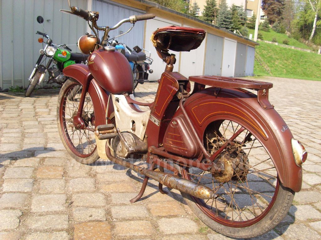

Auf keinen Fall neu lackieren!
Der sieht ja 10x besser aus als meiner.Behandelt nur die schlimm betroffenen Stellen mit Lack von doccolor ausm Forum und such Originalteile mit gutem Chrom um diese schöne Patina zu erhalten.Das wär echt schade alles neu zu machen,zumal eine sanfte Restaurierung weitaus billger kommt.
Auch selten ist,dass da noch das originale Rücklicht dran ist.
Unerm Strich siehts für mich nach absolutem Erhaltungszustand aus.Neu kann jeder wink.gif
mfg Toni

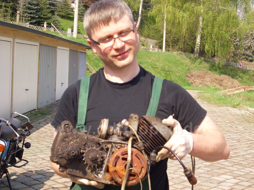

So,damit wisst ihr,was unser essi ist,und ich höhre Euch schon unken:Ja der lack ist doch noch recht gut und wieso erhälst Du den nicht irgentwie! Darüber habe ich auch nachgedacht,aber da das Fahrzeug bis zu einer Oldtimerfahrt hier in der Region fertig sein soll,und ich ein original erhaltenes Wanderer mit Maw fahre,was eine Augenweite ist,wollte ich meiner Freundin so etwas verrosttestes nicht antun.Ausserdem macht mir das Spass,habe jetzt schon einige Klassiker aus dem Osten restauriert,da ist das für uns schon ok. So,heute habe ich den Motor regeneriert mit allem,was dazu gehöhrt,aber ich bin fast verrückt geworden,als ich das Getriebe zusammen mit dem Motorengehäuse setzen wollte,da drinnen befinden sich ja diverse Walzen,die für die Pedalwelle zusändig sind,aber ich hatte arge Propleme,gleichzeitig die Rechte und Linke hälfte zusammenzubekommen,ohne das mir der ganze Sch... andauernt rausfällt.man musste so eine Feder einrasten,eine scheibe draufmachen usw und schnell sein,bevor die Dichtmasse antrocknet .Wenn mir da mal jemand helfen könnte,wie das in Zukunft leichter geht,wär ich sehr dankbar. Bis dann der Enrico

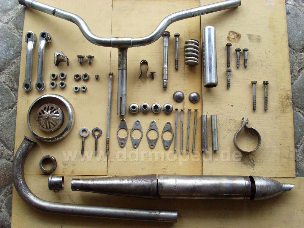

Lässt du die Chromteile neu verchromen oder kaufst du sie dir neu???

Die Scheinwerfer waren in dem alten grüngraustichigem Silber lackiert. Das "Braun" ist verUVter Klarlack vielleicht auch Schelllack.

Hi,nein,ich habe alles komplett in die Galvanik gegeben,weil sie durch dreck,überstrichene Farbe und fett ghut konserviert waren.sogar der Auspuff mit den ansonst unbrauchbaren Krümmer.Ich war erst der Meinung,am Essi sin net so viel Chromteile,aber nachdem ich alles sortiert hatte,kam ne ganze menge zusammen,vile Scharuben vorallem.Hier mal ein bildchen:

Danke Doc für Deinen Hinweis,werde ich auch so lackieren.So,und ein bild noch von verchromzeugs:
