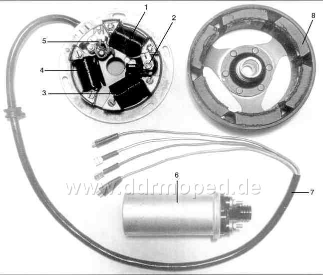

Hab dir hier mal ein bild von einer Simsonzündanlage rausgesucht! Passend zu deinem Roller.
Die Nr. 2 ist der Kondensator!
PS: Sei mir nicht böse wenn dein Fehler gar nicht am Kondensator liegt, aber dann hättest du wenigstens was gelernt! rolleyes.gif biggrin.gif
Quelle:www.wizart-net.com/swallow/Duo/tools/slmz.jpg
MfG Hannes aus Meck-Pomm

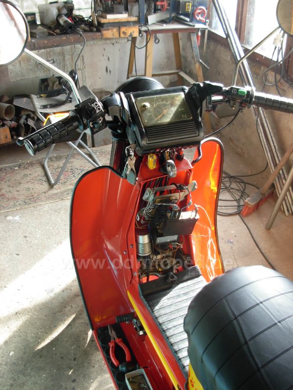

Am besten Ines macht mal ein Bild von der Lima oder sagt uns ob das Polrad rot ist, dann wissen wir es genau rolleyes.gif thumbsup.gif
Original waren beim Roller aber spezielle KURZE Zündspulen verbaut, siehe bei mir:
Hille
Geschrieben am: 16.05.2009, 10:34
Beiträge: 3504
Mitgliedsnummer.: 60
Mitglied seit: 02.05.2005
QUOTE (Peterle @ 16.05.2009, 10:54)
ja, mag sein. Aber eine lange Zündspule funktioniert ebenso. Die kann ja mal einer getauscht haben wink.gif .
