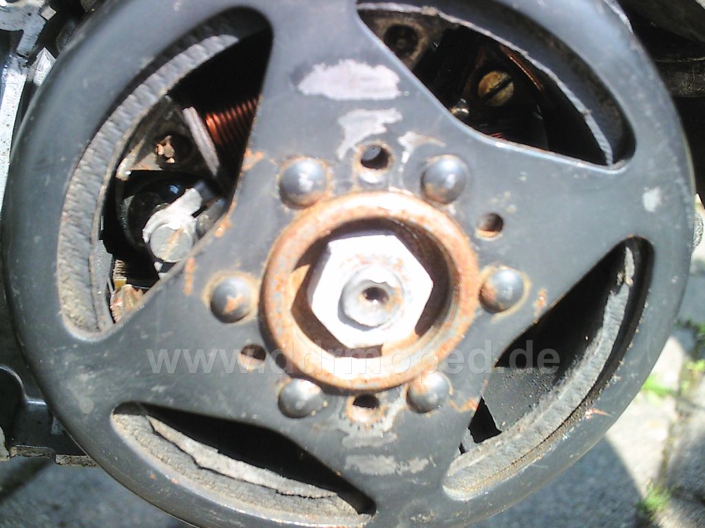

Bleiben wir erstmal dabei,
Ines soll mal schauen welche Farbe das Polrad hat, wenn Versagerreinigung usw. nichts gebracht haben, dann könnte es ja nur noch an der Zündung liegen! blink.gif

Guten Morgen alle zusammen,
ich habe da jetzt mal direkt ein Fotogemacht.Der Vergaser ist so sauber als wäre es ein neuer.
Ist kein originalzünder, das ist ein Unterbrecherzünder thumbsup.gif !
Wenn du also alles Saubergemacht hast (auch Tankdeckel), dann ziehe halt das Polrad ab und wechsle den Kondensator thumbsup.gif !
Hilft auch das nicht, kann auch eine Spule defekt sein, aber tausche erstmal den Kondensator hmm.gif !

PS: Da wo der Pfeil ist ist der Kondensator und die Nr. 2 ist das Polrad rolleyes.gif biggrin.gif

Ich habe gerade mal ne Bestellung aufgegeben Abzieher , so nen Kondensator und weil ich gerade so schön dabei war noch ne Tachowelle.Hoffe das es ende nächste Woche da ist biggrin.gif
Zündspule habe ich auch direkt mal gewechselt ,da kann es nur noch der Kondensator sein cry.gif
Den Tankdeckel habe ich auch schon sauber gemacht (mal durch das Loch gepustet) ,ich gebe euch natürlich bescheid wenn ich es dann ganz gemacht habe.

Aber bei diesem Zünder wäre die Zündspule aber wieder passend ph34r.gif blink.gif !

ja, stimmt ist eine U-Zündung. Bestell gleich noch einen Unterbrecher mit, nur zur Sicherheit.

Leute Leute
Fällt euch denn garnicht auf das hier eine Komplett falsche Zündung verbaut ist
Unterbrecher unten der ist schon beim ersten s51 nach oben gewandert
Eigentlich denkbar schlechte Voraussetzung obwohl es ja Prinzipiell funktionieren sollte
Also da hier eventuell ein Wärme Problem vorliegt würde ich empfehlen mal eine Zündkerze zusätzlich mitzunehmen und diese zu tauschen wenn das Problem vorliegt M14-260 ist vorgeschrieben
Bringts das nicht bleibt noch bei vorliegendem Problem den Kerzenstecker es gehört ein stecker von Beru dran der ist vercromt und ummantelt die Zündkerze komplett
Gehts nun immer noch nicht musst du an die Zündung ran dazu wird folgendes unbedingt benötigt
Polradabzieher
Halteband fürs Polrad (ein großer ölfilterschlüssel tuts auch)
Einstelllehre für den Unterbrecher 0,4mm
Und geduld denn der unterbrecher wird bei eingebautem Polrad eingestellt
