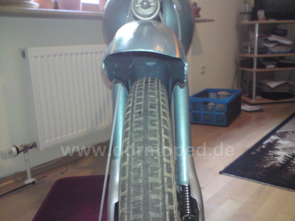

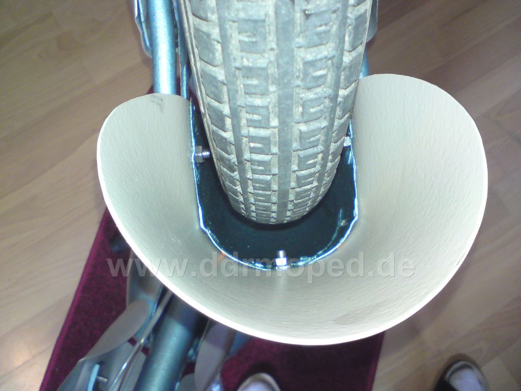

hinterher nach der Korrektur mit Unterlegscheiben:
VW 1200 L - Klick
SR2 - Klick KR51/1K -Klick

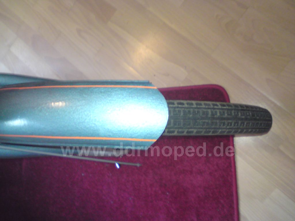

Geschrieben am: 20.07.2009, 18:32
von unten:
VW 1200 L - Klick

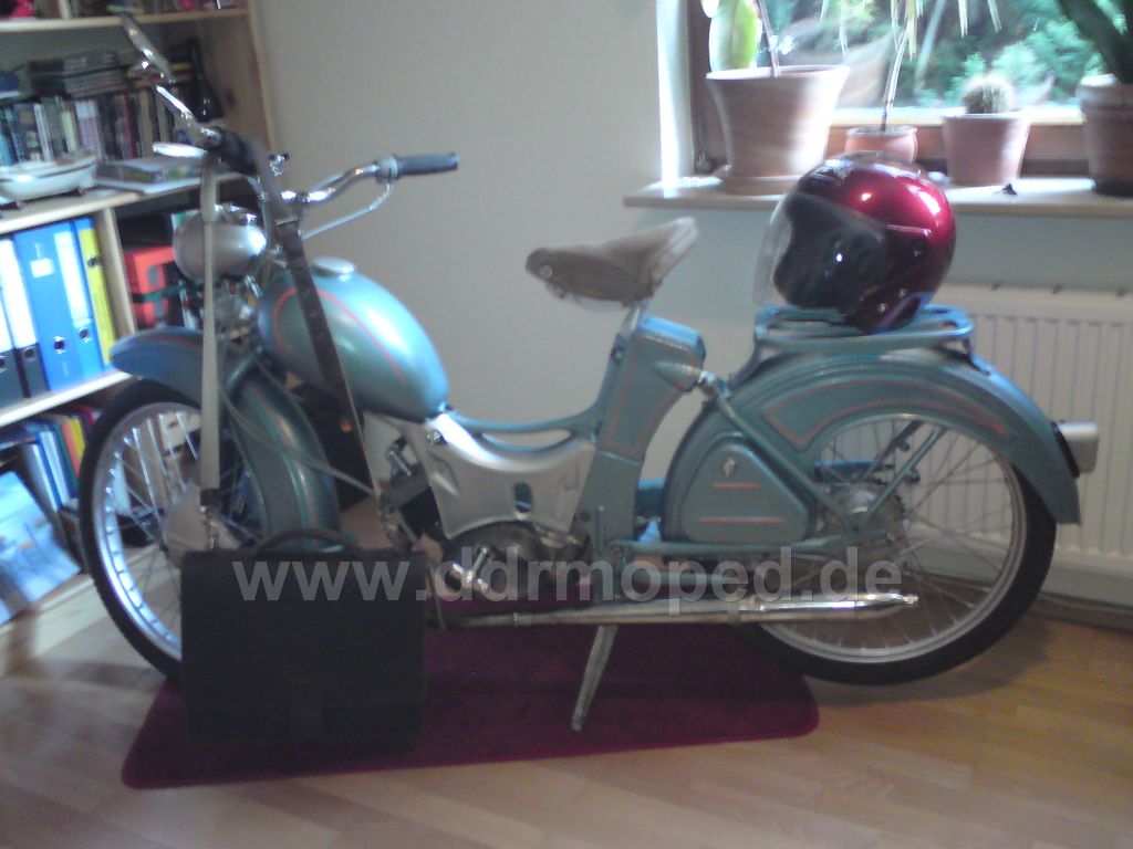

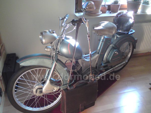

VW 1200 L - Klick
Geschrieben am: 20.07.2009, 18:37
Der Motor ist spitze vom Norbert thumbsup.gif (ich muss nur dringend ÖL reinfüllen).
VW 1200 L - Klick

ich habe 2 Unterlegscheiben zwischen Gabel und Bremsschild gemacht.

Woooooooooooooooooooooooooooooooow ist der toll geworden.
Mensch der Lack ist ja geil geworden. thumbsup.gif Und ich find das echt Hammer, dass du die Linierung so sauber und dazu noch ganz alleine hinbekommen hast. ohmy.gif
Wirklich Enno den hast du ganz toll gemacht und ich denke mal die anderen übrigen Kleinigkeiten bekommst du auch noch hin. wink.gif

Der Motor ist mit WD40 zusammengebaut, Du musst also nicht unbedingt Getriebeöl einfüllen. keine Angst, der rostet Dir nicht fest. laugh.gif

Noch zu deinem Problem: Das hatte ich auch das der Vorderreifen schräg drinne stand. Es lag bei mir an einer Verdrehten Schwinge, wahrscheinlich weil bei mir die LPG-Bauern über die Felder gesprungensind ph34r.gif . Das Problem lässt sich nur im ausgebauten zustand durch vorsichtigen biegen lösen, doch wenn jetzt Lack drauf ist würd ich es jetzt so lassen. thumbsup.gif

Der Tacho ist ein Runder von einem DDR Heimtrainer.
Der Vormechaniker hatte da echt extreme Sachen gemacht.
Der Chromring war schon immer drann da der Haltbügel in der Lampe zu kurz ist. Ich habs halt so gelassen.

Der Reifen paßt nun (es hält sich in Grenzen) naja der Vorbesitzer war im Rat des Kreises .... (Facilitymanager laugh.gif laugh.gif )
