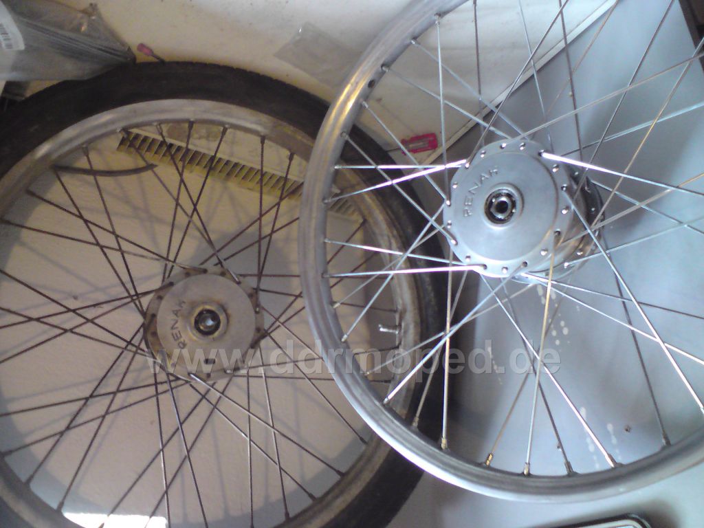

Du Tony, ich glaub das erste Bremsschild ist für die Halbnabe. Wenn Optima drauf steht habsch recht.

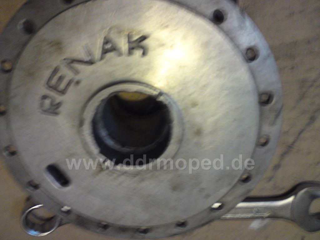

Moin Enno, ich brauche noch Deine Anschrift nicht vergessen sonst gammelt das bei mir fest Du Enno zu der Nabe. Es gibt soweit ich weiß keine 10 mm oder 12 mm Naben nur das was drin steckt ist auf 10 oder 12 mm ausgelegt also Lagerschalen und Achse etc. Du rüstest doch eh auf Kugellager um, kannste das nicht ausdrehen lassen und auch da ein Kugellager einbauen schönen Gruß Tony
schönen Gruß von der Küste
Tony
| Cloyd |
Beiträge: 3467
Mitgliedsnummer.: 2144

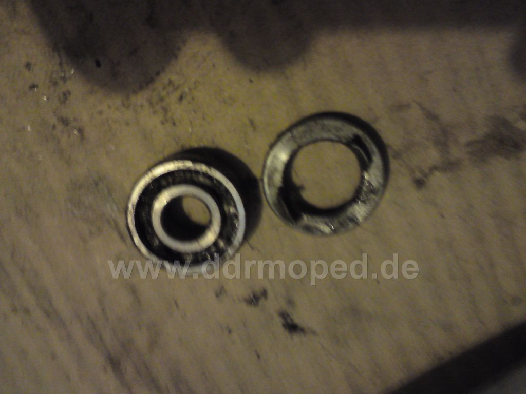

Oh Mann, das mit der Nabe ist ja mal echt zu kotzen. Da hat son Depp bestimmt mit nem Schraubenzieher versucht die Lagerschale rauszuhebeln. Der Tachoantrieb verdeckt das Malör ja.Außerdem Kann man den neuen Antrieb auch mit einem Mitnehmerblech antreiben.
Welche Bezeichnung haben denn die Lager?
mfg Toni
