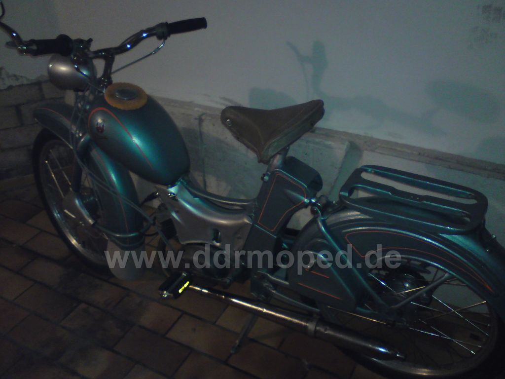

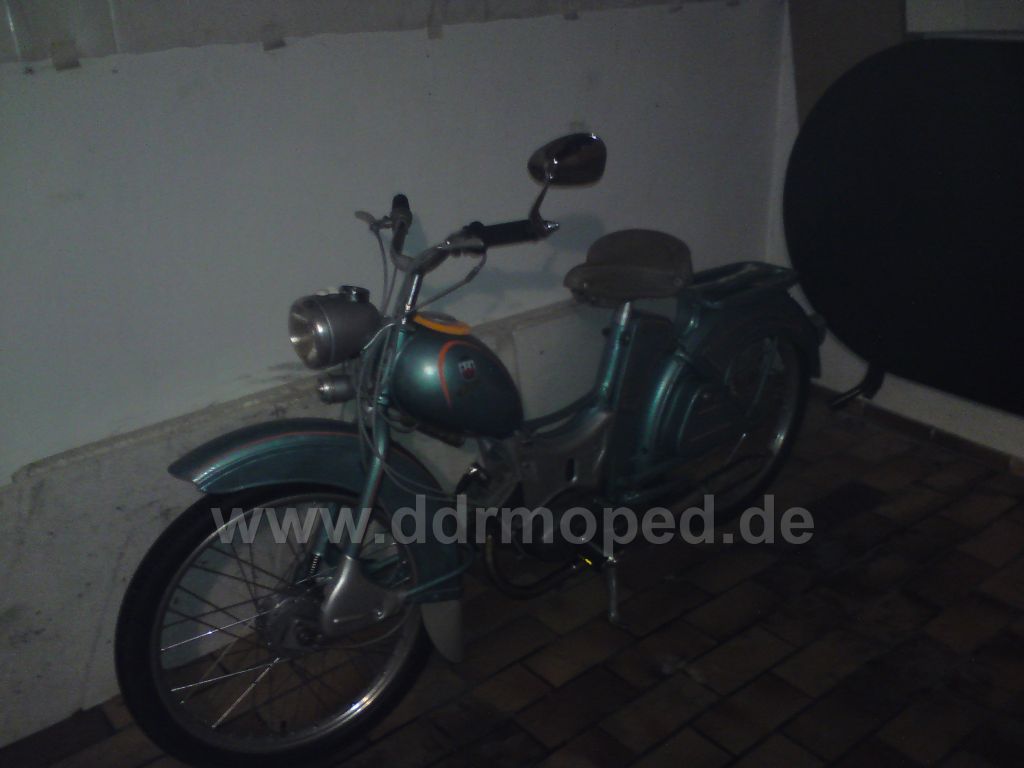

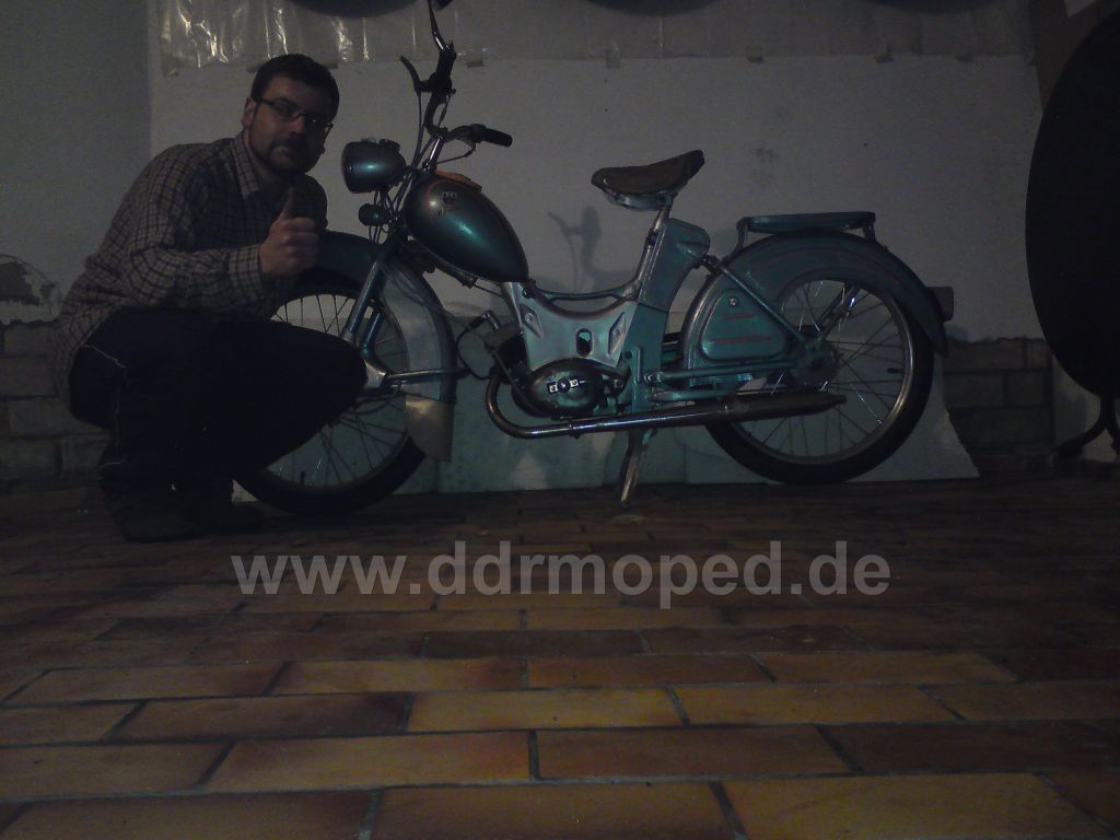

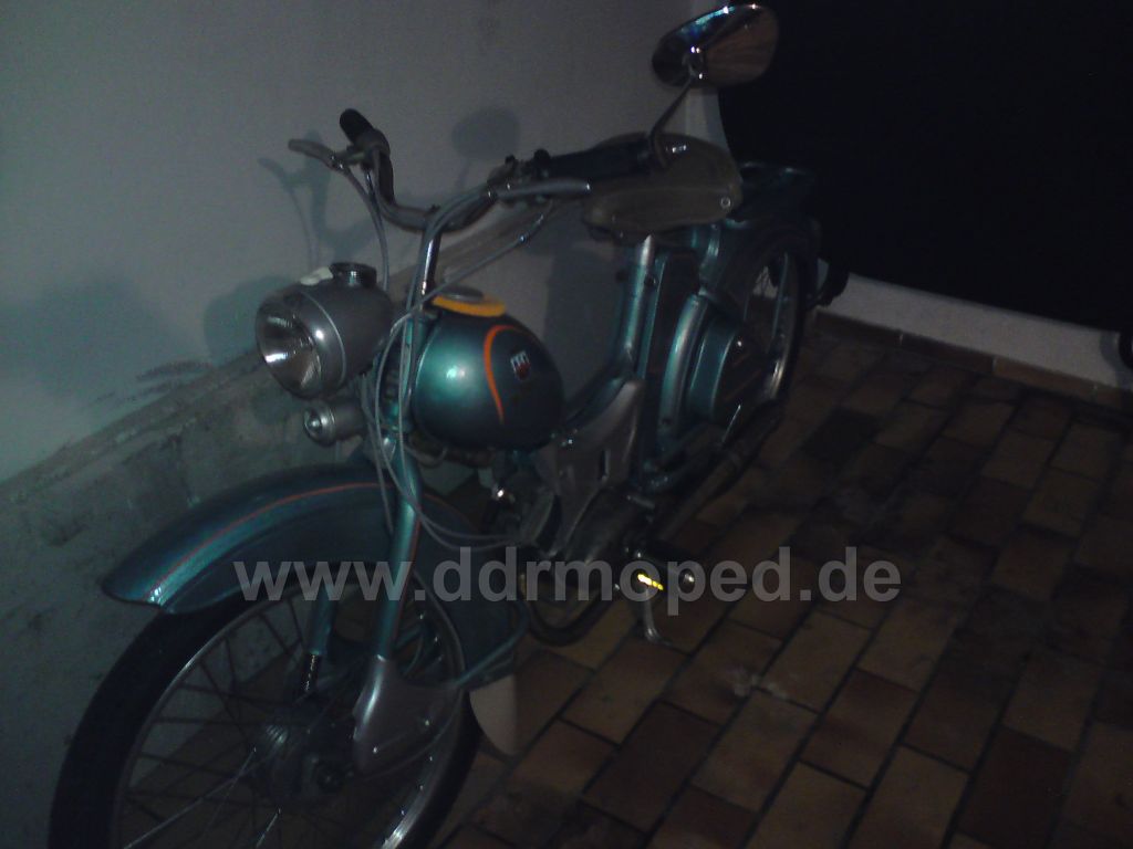

Geschrieben am: 30.12.2009, 19:31
Er lebt !!!!
Phönix ist aus der Asche auferstanden _clap_1.gif thumbsup.gif .
Norbert deine Motoren sind der Hit, am Ende auf Tritt angesprungen. thumbsup.gif thumbsup.gif
VW 1200 L - Klick
SR2 - Klick KR51/1K -Klick
Geschrieben am: 30.12.2009, 19:47
Er hatte natürlich am Anfang gesoffen wie ein Großer, das Resultat ... eine Pfütze 1:25 mitten in der Garage der Vermieter sad.gif .
Am Ende jedoch kann ich erstmal nur den Vergaser aus Tettnang holen und einbauen.
Und als der Sprit draußen war und ich den Vergaser leeren wollte konnte ich sogar mit Licht fahren.
Was noch zu tun ist:
- Vergaser läuft über
- Hinterradbremse nachstellen!!!!
Gruß Enno (gefolgt von 2-3 Bildern)
VW 1200 L - Klick
Geschrieben am: 30.12.2009, 19:48
VW 1200 L - Klick
VW 1200 L - Klick
seg02
Geschrieben am: 30.12.2009, 20:10
Beiträge: 2011
Mitgliedsnummer.: 1724
Mitglied seit: 09.12.2008
Hallo Enno _clap_1.gif cool.gif ,
sieht wirklich super aus. Gratulation. Da haben sich die Stunden gelohnt.
Nugenau
Geschrieben am: 30.12.2009, 22:18
Beiträge: 2972
Mitgliedsnummer.: 2705
Mitglied seit: 25.09.2009
Gratulation zum schönen und fahrtüchtigem Essi! Leider sind die Fotos recht dunkel.
Bei deinem Gepäckträger fehlt irgend was? Gab es bei dem Modell noch die Bügel mit den Federn, das würde dir fehlende Aufbockhilfe (Griff) erklären? Oder fehlen die Bügel? Ansonsten gehört da ein Gummispannband dran.
Gruß, Theo Nugenau...
Sachswolf
Geschrieben am: 30.12.2009, 22:47
Bei dem Gepäckträger fehlen die Bügel.
Auf den vorletzten Bild kann man die Löcher sehen und die Gekäckträger für Spanngummi haben nicht die Einbuchtung in der mitte, sondern die Strebe ist durchgehen flach.
Grüße vom Sachswolf
