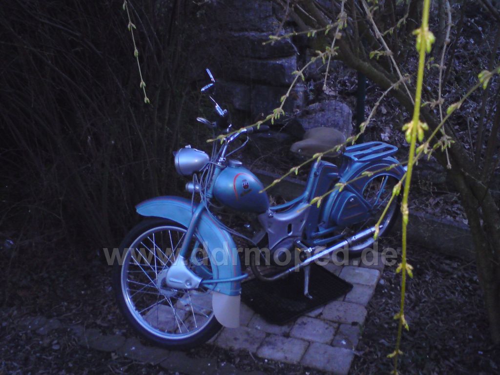

So heute war der große Tag, alles kontrolliert und durchgestartet.
Leerlauf anfangs auf Stufe 1 tadellos, Licht geht da ja nicht.
Stufe 2 - Licht geht - umschalten auf Vollicht - Dunkel wars komplette Leuchteinrichtung tot.
Kabel, Leuchtmittel und Schalter i.O. meine Vermutung = Lichtspule defekt sad.gif .
Dann gings ans Fahren (wer braucht schon Licht) - geil !!
Jeder Stepke und jeder Opa drehten sich um und grinsten mir zu cool.gif rolleyes.gif .
Dann noch kurz mit Nachbar parliert und weiter nach dem Fehler gesucht, zwischenzeitlich auf Stufe 2 bockender unwilliger bis aussetzender Motor.
Liege ich richtig ist die Spule hin?
VW 1200 L - Klick
SR2 - Klick KR51/1K -Klick
Geschrieben am: 24.03.2010, 19:23
So - noch eins und dann Gute Nacht!
Der Spiegel zeigt mir an das ich auf dem Moped sitze - nicht mehr und nicht weniger dry.gif .
