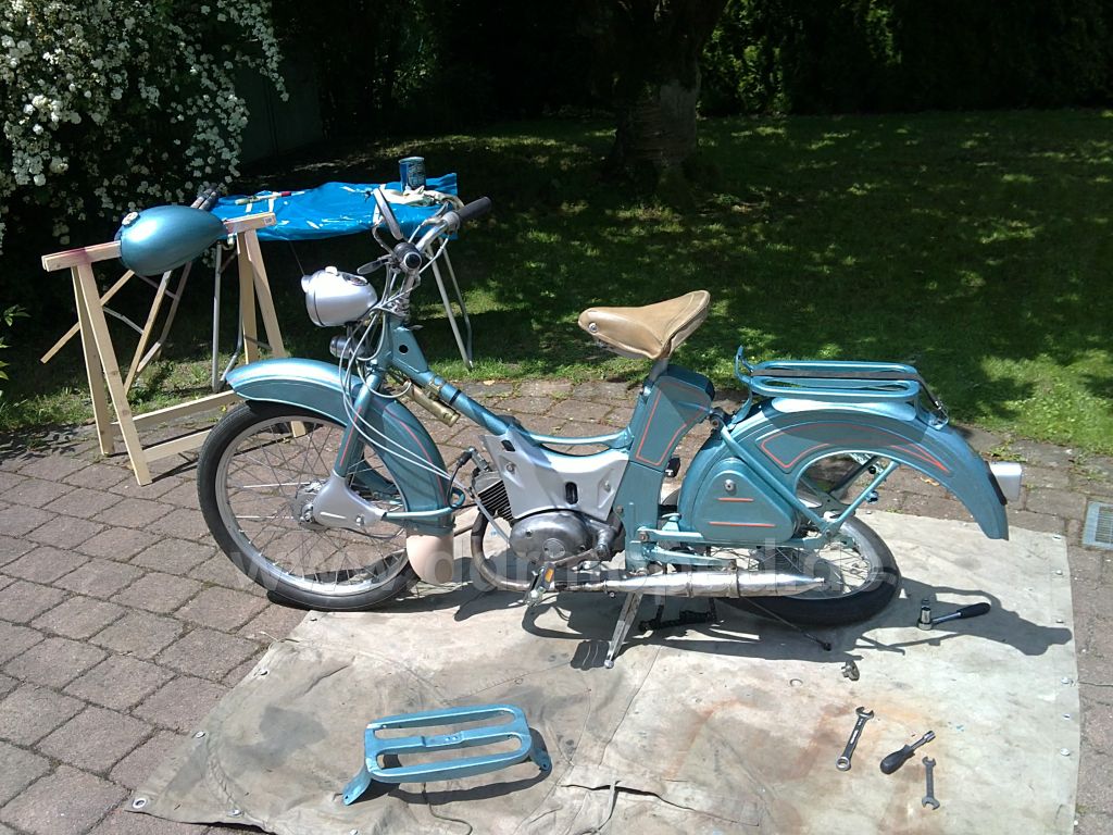

Geschrieben am: 30.05.2010, 11:05
VW 1200 L - Klick
SR2 - Klick KR51/1K -Klick
Geschrieben am: 30.05.2010, 11:07

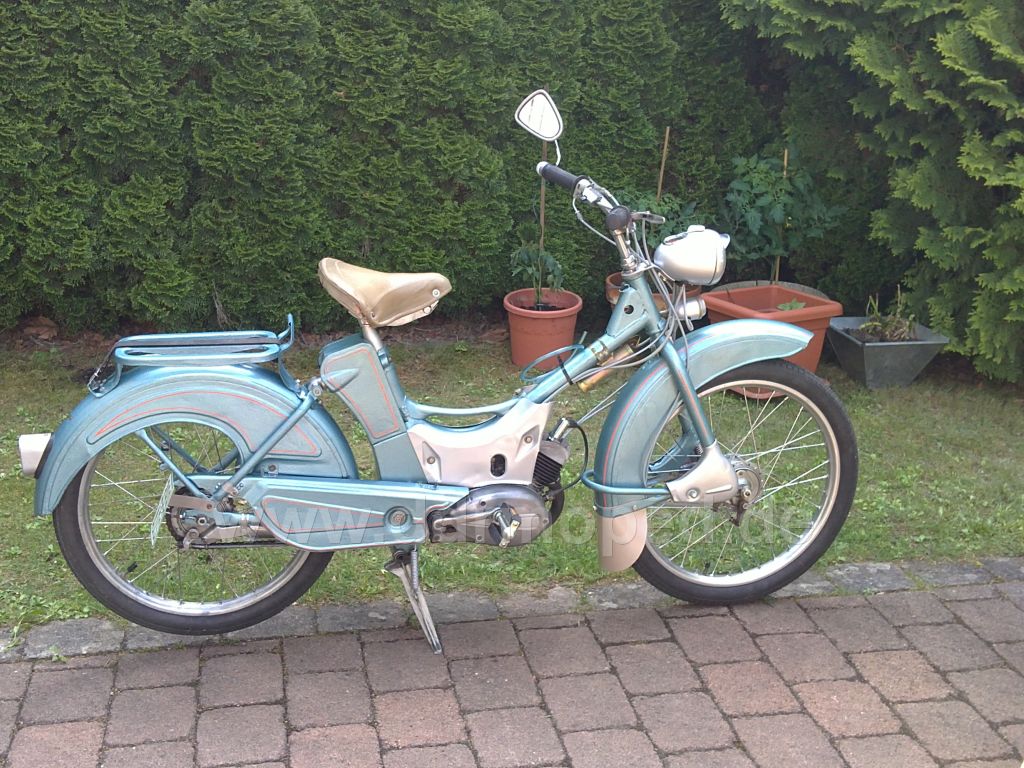

Dann wurde der korrekte Gepäckträger montiert - und die Schwinge teilweise ausgebessert.
VW 1200 L - Klick

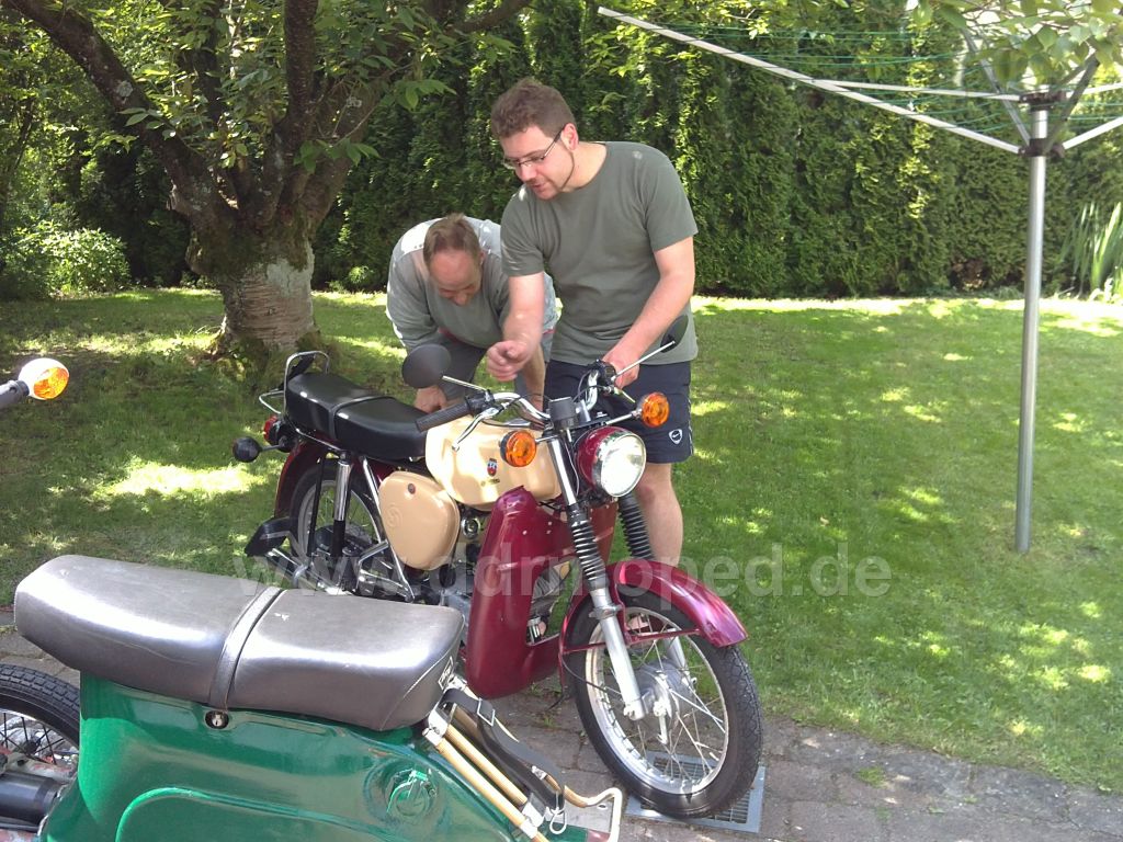

Geschrieben am: 30.05.2010, 11:14
S51 wurde auch begutachtet und probegefahren, nachdem wir Bremsen, Abriss und Zündung der Schwalbe eingestellt hatten.

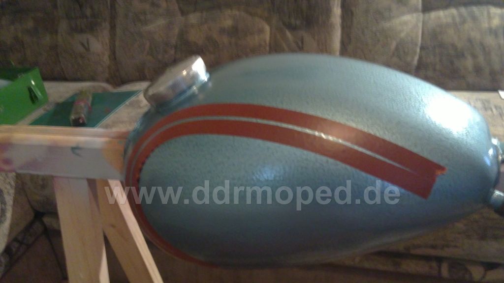

Heute ist nun schmodder Wetter und ich sitz im Trockenen zur Linierung,
zuerst abkleben:
VW 1200 L - Klick
