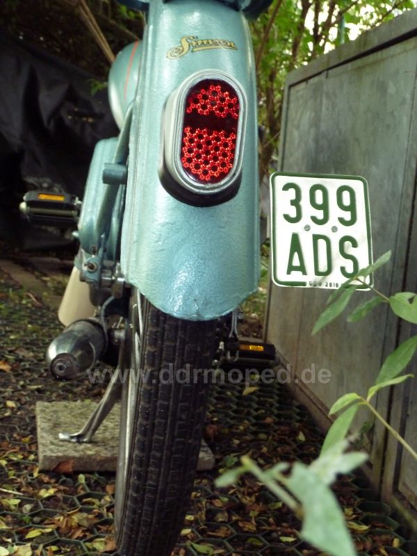

Dann hab ich weniger Tolles feststellen müssen, der Hinterreifen schlieft schon wieder an Schutzblech sad.gif .
Kann es sein, das ich das Hinterrad nach Ölung neu Justieren muss (irgendwie sinnlos aber naja hmm.gif ). Oder ist das einfach ein sicheres Anzeichen dafür das meine Schwinge tot / verbogen ist?
Gruß Enno

das ganze ist aber nicht durchgängig - was mich gerade auf eine Spur gebracht hat - laut dem der mir die Felge eingespeicht hat hat der Reifen einen Höhenschlag - jetzt kann das natürlich eine imense Rolle spielen...

Geschrieben am: 02.10.2010, 09:53
mittig steht das Rad

Moin Enno,
wenn das durch den Schlag im Reifen kommen soll muß der riesig sein ohmy.gif
Ich hatte dieses Problem früher auch und es lag def. an der Schwinge. d.h. abnehmen alter Freund tongue.gif (war Spaß)
Du sagst das Rad läuft mittig? Bock den SR auf setzt Dich mit einer Taschlampe dahinter und drehe das Rad. Im Schutzblech beobachte die Abstände vom Reifen zum Blech das muß alles gleichmäßig aussehen. Wenn es am Reifen liegt wirst Du es sehen.
Das Rad muß sowohl horizontal als auch vertikal gerade stehen denke dran hmm.gif
schönen Gruß Tony

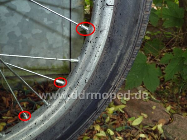

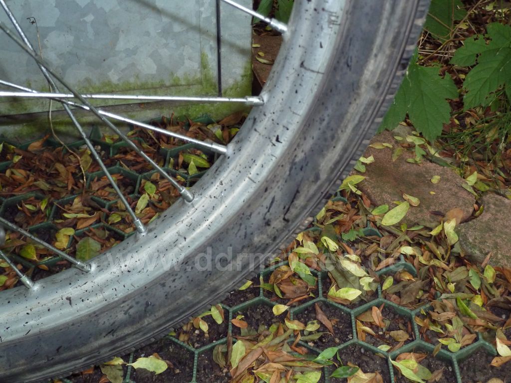

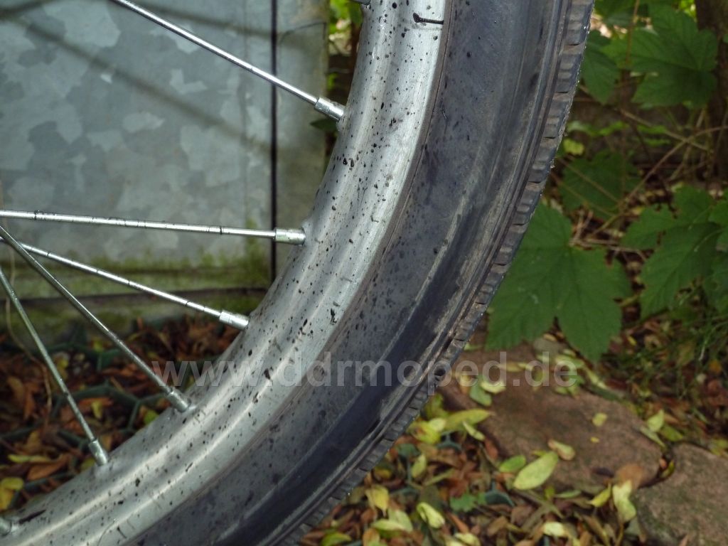

Geschrieben am: 02.10.2010, 15:34
Ich habs gefunden - ne schöne ACHT!!!
die schleift nur an der Werkzeuddeckelinnenseite.
Also kann es sogar sein, das die Schwinge auch einen Defekt hat - also Rad wird mit neuer gerader Felge gespeicht und dann heißt es abwarten.
Gruß Enno
(Die Schwinge sieht sonst gut aus - nur wieso schleift es nur dort - ein Fehler der fast nur noch bei der Schwinge liegen kann)

Wolfgang
Geschrieben am: 02.10.2010, 17:18
Beiträge: 2979
Mitgliedsnummer.: 195
Mitglied seit: 14.01.2006
Wenn das Rad nur an der einen Stelle schleift, also einen Seitenschlag hat, bekommst Du den bei der Alufelge leicht selber raus. Du musst nur an der gegenüberliegenden Stelle die Speichen etwas stärker spannen, bis nichts mehr schleift.
bikenils
Geschrieben am: 04.10.2010, 07:18
Beiträge: 5853
Mitgliedsnummer.: 358
Mitglied seit: 26.10.2006
QUOTE (Wolfgang @ 02.10.2010, 18:18)
...bis nichts mehr schleift...
..und gegebenfalls die Gegenseite etwas lockern, falls erforderlich.
Nils

Geschrieben am: 01.02.2012, 19:34
Ich hab mich heute nochmal rangesetzt und das Hinterrad (was ich im Sommer wutentbrannt eingespeicht und fast durch den garten geschmissen hab) zentriert.
Ganz ehrlich mit etwas Ruhe - Gedult und überlegten Handeln geht das sogar tongue.gif .
