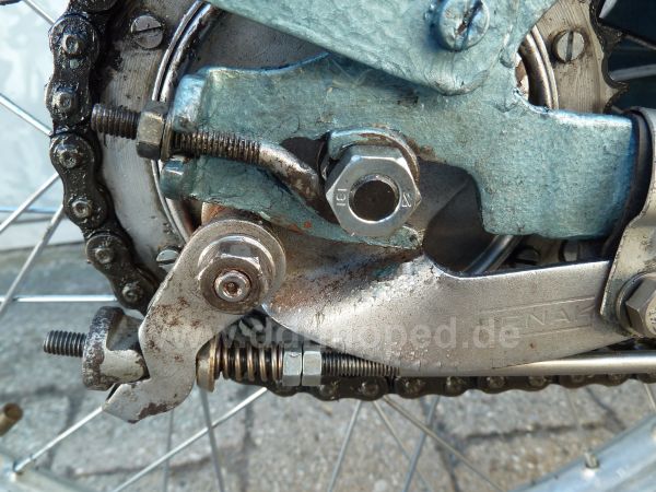

Ich hab vor 30 Minuten einen sehr tief fliegenden Schutzengel gehabt.
Auf der Probefahrt des Sr2 geschah es - Hauptstraße mit Berufsverkehr, rote Ampel - ich bremse.
Ein Schlag und plötzlich ist das Rad blockiert gewesen.
Irgendwie war nicht hintermir und ich konnte es normal abfangen... hätte böse ausgehen können
Es ist vollständig blockiert ... immernoch

Tim das ist es ja, es liegt nicht ab den Belägen. Die sind noch sehr gut. ABER das Schild war vermutlich nicht fest genug. sad.gif

Schmied
Geschrieben am: 04.05.2012, 21:16
Beiträge: 5230
Mitgliedsnummer.: 423
Mitglied seit: 04.01.2007
Das Problem liegt an der Gegenhalterlasche, die sich unter Umständen an der Kröpfung verbiegen kann und so bei einem abrupten Bremsmanöver die Ankerplatte ein Stück mitgedreht wird. Dadurch zieht das Gestänge die Bremse automatisch fest. Gut zu erkennen auch daran, dass das Bremsgestänge offensichtlich unter der Lasche klemmt.
Um dieses Problem zu minimieren sollte man darauf achten, dass die seitliche Kröpfung dieser Lasche so gering wie möglich ist und somit die Kräfte verhältnismäßig gerade an die Halteschelle übertragen werden.
Cloyd
Geschrieben am: 05.05.2012, 10:01
Beiträge: 3467
Mitgliedsnummer.: 2144
Der Kettenspanner ist auch verkehrtrum.
