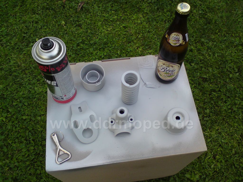

Geschrieben am: 05.07.2009, 17:01
So ich hab mal weitergebastelt.
Das war die letzten Tage vorm Urlaub:

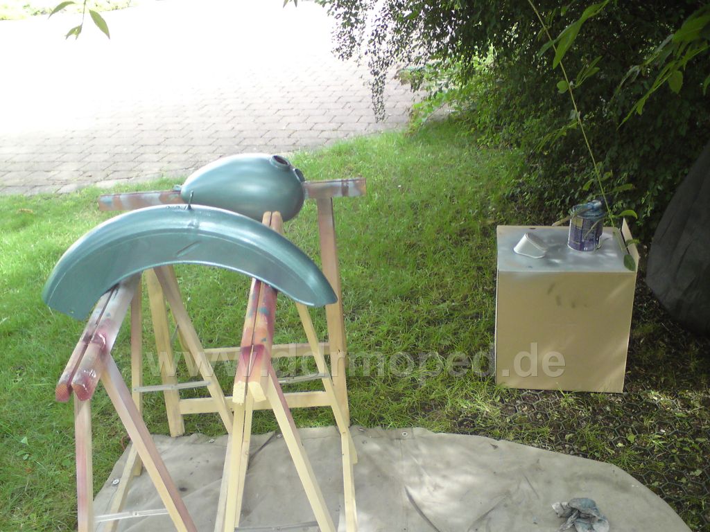

Geschrieben am: 05.07.2009, 17:04
Und nach schleifen, glätten, Narben beseitigen einige Resultate:
VW 1200 L - Klick
SR2 - Klick KR51/1K -Klick

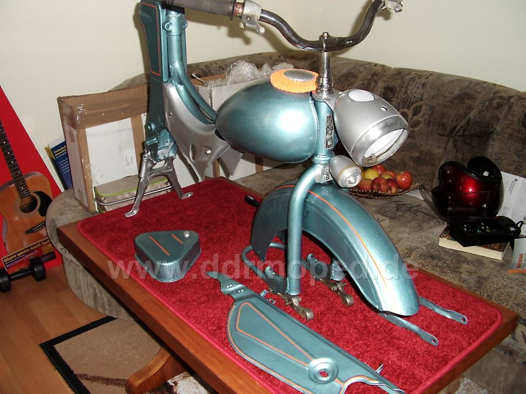

Geschrieben am: 06.07.2009, 20:17
heute kam Nadin und meinte ... also wie soll das zusammen aussehen? War das der Essi?
Deswegen erstes Probestecken.
Tobis Lieferung kann kommen:

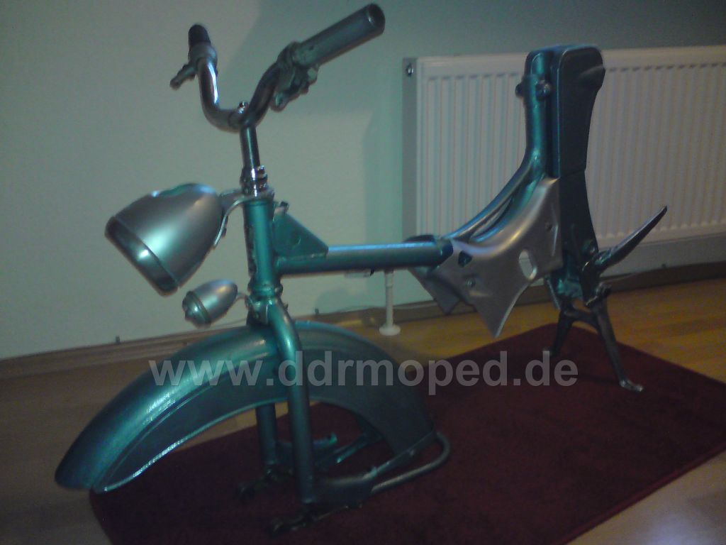

Geschrieben am: 08.07.2009, 18:23
So heutiger Produktionsstopp:
VW 1200 L - Klick
Geschrieben am: 08.07.2009, 18:31
Auf´m Wohnzimmertisch ...
Schäm dich was , Enrico !
