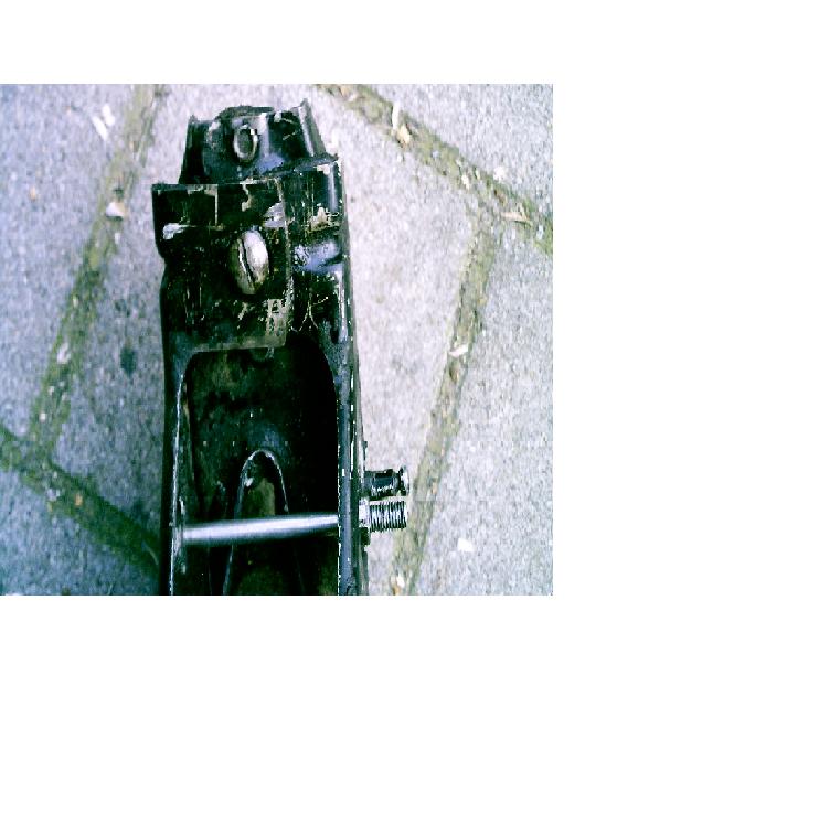

hallo ich bekomme die motorenhalterung nicht abgebaut hab alles probiert nen schlitz reingesägt um mit einem schraubenzieher gegenhalten zu können aber bringt nichts es dreht mit hat wer ne idee wie ichs locker bekommen könnze??
Gruß Christoph
Gruß Christoph

Hallo Simmibastler wenn so vergammelt das der 4-Kant innen durchtreht, dann nimm die Fleks und weg der mist kannst dir eine neue Schraube im Eisenwarenladen kaufen ist die beste sache.
Mfg Mopedfahrer

jop hab es gestern schon abbekommen. hab den schlitz tiefer gemacht und mit meinem paps der mit nen monsterschraubenzieher gegenhielt abbekommen und dann abgesägt biggrin.gif

das ist ne Schlossschraube!!! Das heisst du drehst unten de Mutter ab und kannst die Schraube rausziehen...Das ist/war normalerweise nen Vierkant... o.O :shocked:

Diese Frage stellt sich auch mir! Wenn er schon sagt das das Vierkant mitdreht, dann kann man nicht die Mutter abschrauben, dann is das mit dem Schlitz schon eine ganz gute Idee.

@ tommi man merkt , dass du überhaupt keinen plan von simson oder überhaupt vom schrauben hast ich hatte gesagt, dass sie mitdreht und von daher kann man ausgehen , dass der viekant mitdreht.
