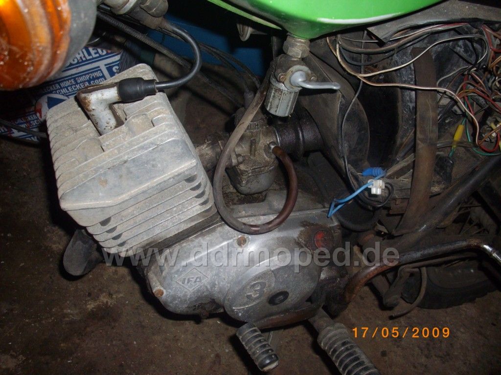

Laufen tut sie nun schon nur im Leerlauf sind aussetzter zu vernehmen die irgendwann verursachen das dass möp ausgeht
Ich habe daraufhin den Elektrodenabstand der Kerze verringert ->Problem behoben
Ich vermute die Primärspule bringt bei geringer Drehzahl zu wenig strom dem muss ich aber noch genau nachgehen

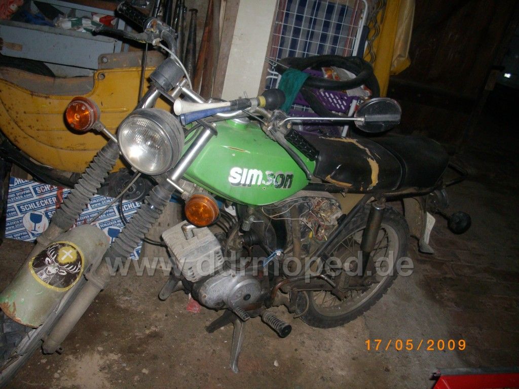

Dann konnte ich die elektrische anlage Prüfen erst ging garnichts
Also standlich geprüft vorne Kontaktproblem hinten auch
Hupe ging

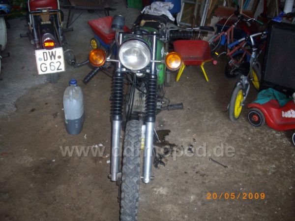

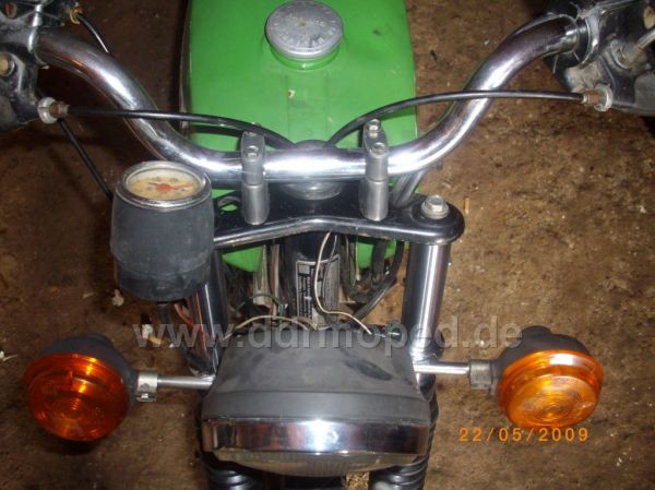

Blinker naja falscher geber drin 1x18W für schwalbe usw also teilelager bemüht und einen 2x21w geber entdeckt verbaut ->jeht

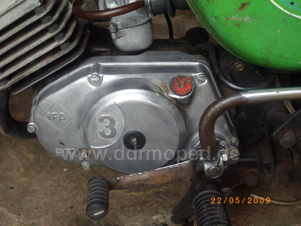

Dann noch ein schloß für den Seitendeckel entdeckt aber für die ETZ der grundkörper ist identisch nur der Haken ist anders also erstmal angepasst geht aber noch nicht recht muss ich noch bisschen nacharbeiten in einer Musestunde
