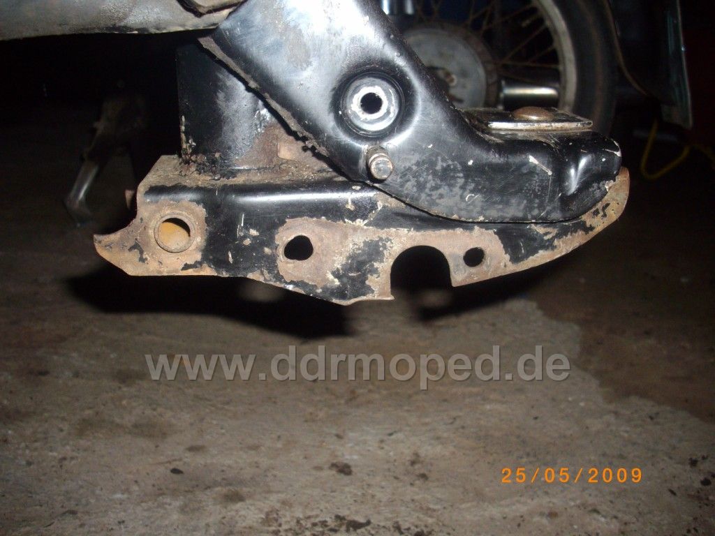

Die ursache war schnell gefunden aber was solls nach über 30000Km sind doch manche Verschleißstellen zu bemängeln

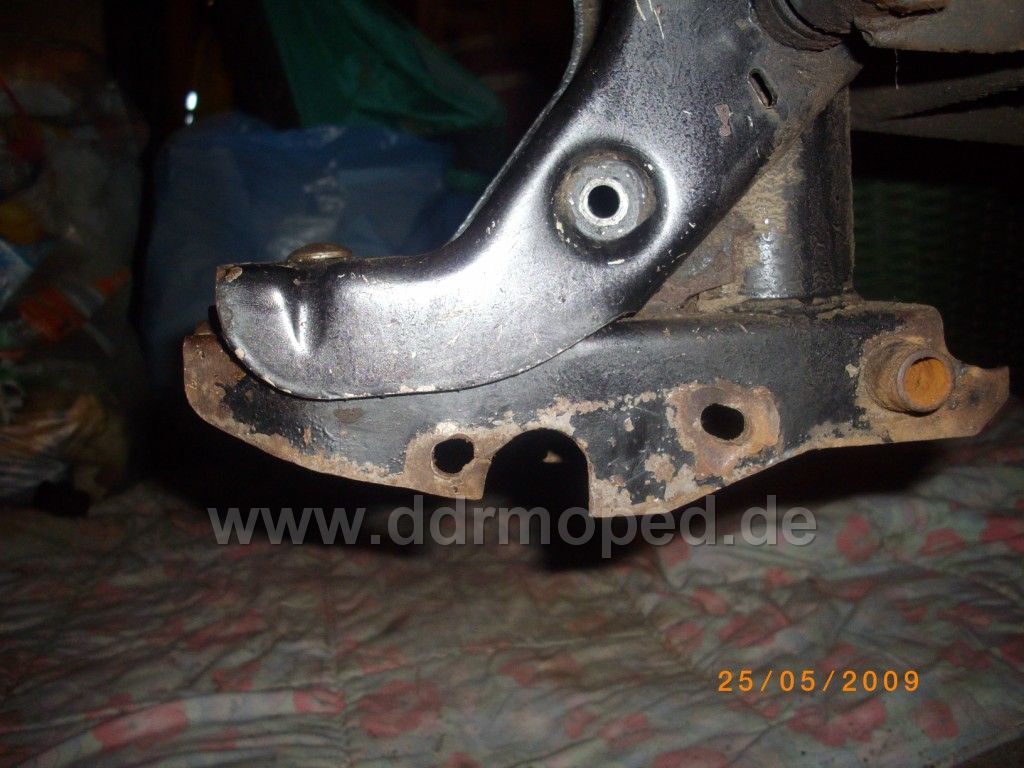

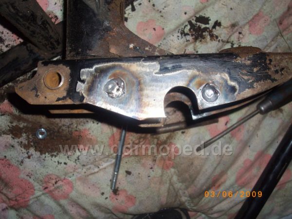

Geplant ist nun die Löcher zuzuschweißen und mittels einer Schablone neu zu Bohren und mit etwas glück steht sie dann wieder sicher
Und die Fußrastenbrücke ist dann auch wieder fest

hehe diese ausgeleierten Ständerlöcher kenn ich nur zu gut... hatte meine erste S51B1-4 (is wohl im Mopedhimmel :-( ) zu DDR Zeiten auch. Kommt vom aufbocken und dann draufsetzen. Wusste es damals auch nich besser mit 15 Jahren.
Haste die wieder ne nette Arbeit ans Bein gebunden. Gratz dazu ^^

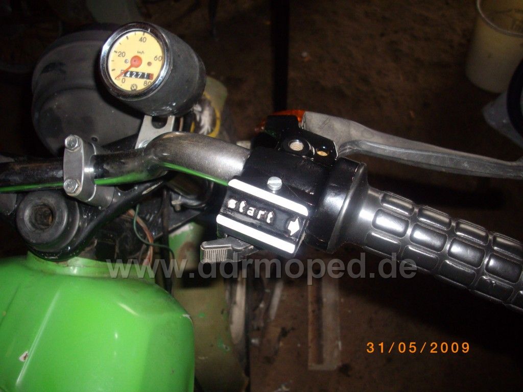

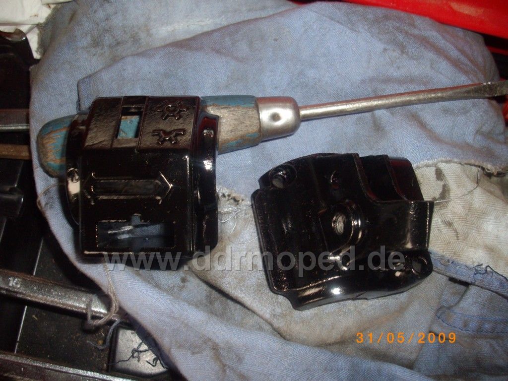

Soooooooooo

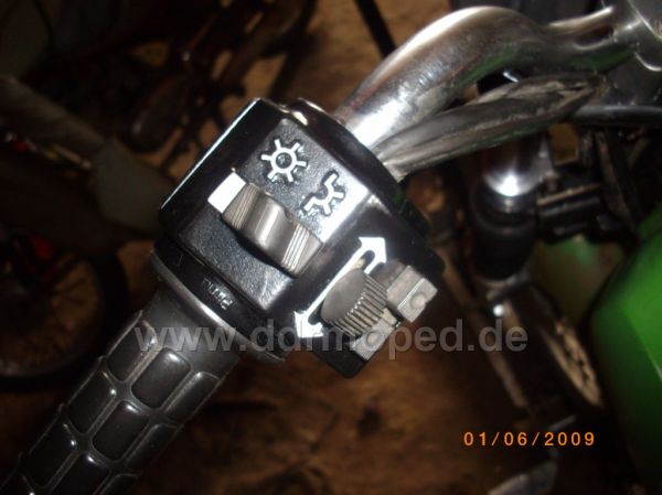

Mich hats heute mal gepackt und ich hab mich an die Armaturen rangemacht
Erst ablacken dann neulacken und dann das hier

Wie ich finde ganz gut geworden und wie mir mein Onkel bestätigte auch Original so
Und die andere Seite da muss ich noch die paar stellen bearbeiten

Hast du da die Farbe runter gemacht oder hast du Silber drauf gepinselt?
Original war da doch das blanke Alu oder?

Im Originalen war es weiße Farbe! (ist an meiner S51 genauso)

Ich habe die Farbe runtergemacht aber wie und mit was bleibt mein geheimnis aber ich denke du weißt schon wie tongue.gif
Beweiße mit gut belichteten Fotos bitte! ich hab da jemand an der Hand der sowas von in der Materie steckt und er selber hat seine auch nur bearbeitet.
Gut heute habe ich noch die andere seite gemacht

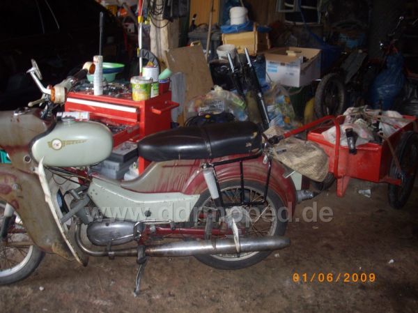

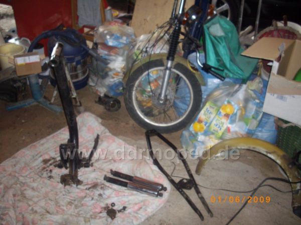

Dann hab ich zerlegt zumidest das wichtigste der Komplette vorderbau ist noch Montiert
Den grund dafür hatte ich ja schon erwähnt ich lass die ausgelutschten Löcher zuschweißen dazu muss ich aber den Rahmen zu meinem Profischweißer Transportieren

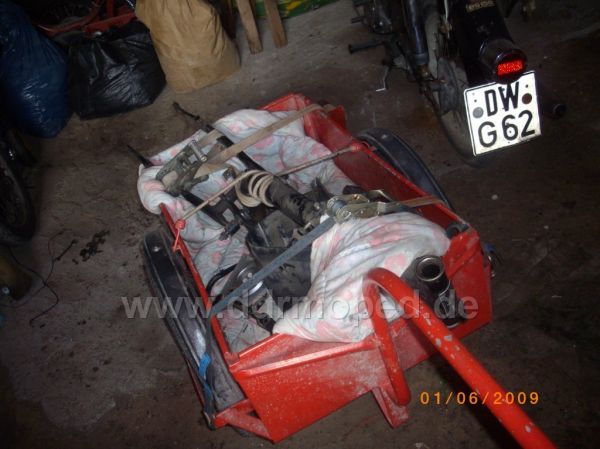

Leider ließ sich der Schwingenlagerbolzen nicht lösen also bleibts dran stört soweit ja nicht wär nur zum Nachlackieren besser gewesen
Und eingeladen das Ding

Gestern hab ich nun zuschweißen lassen morgen wird dann abgeschliffen angepasst und Lackiert
