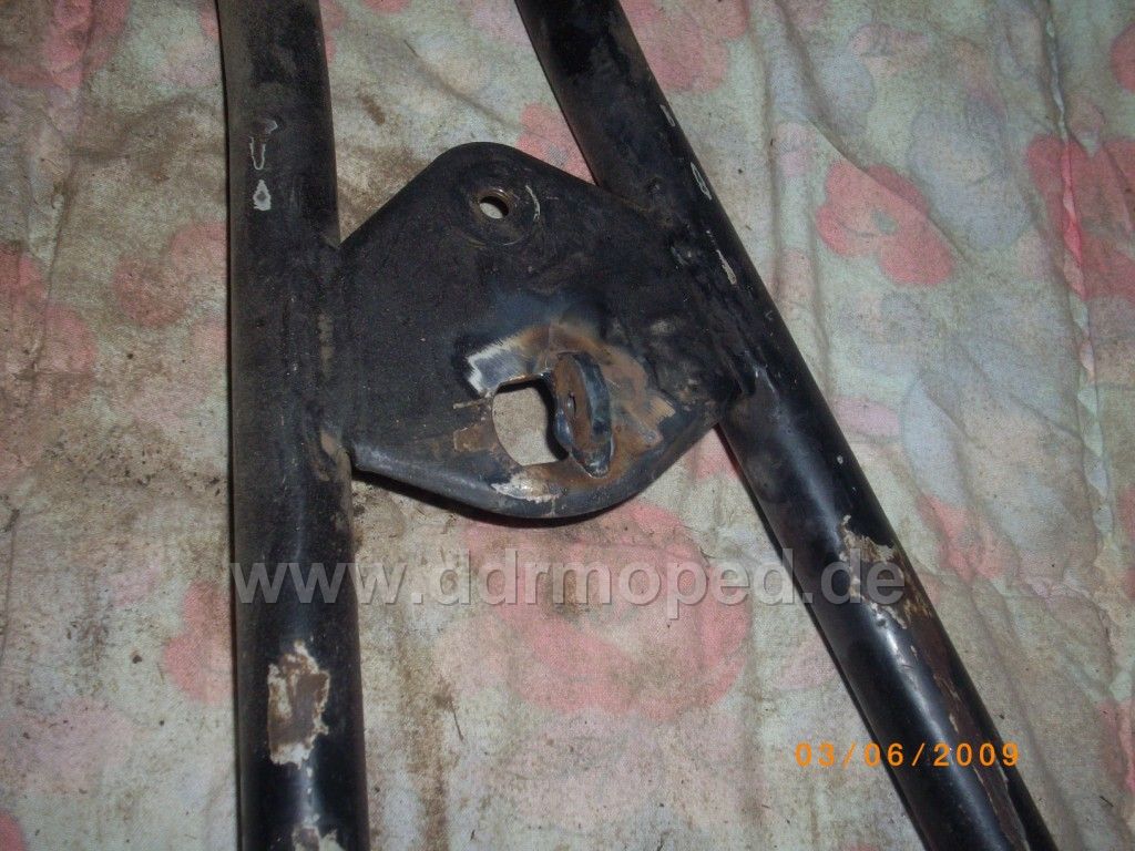

Der Obergurt hat nun auch wieder seinen Befestigungswinkel
Außerdem hab ich einen neuen Ständerbolzen und die Distanzschalen für den bremshebel gekauft

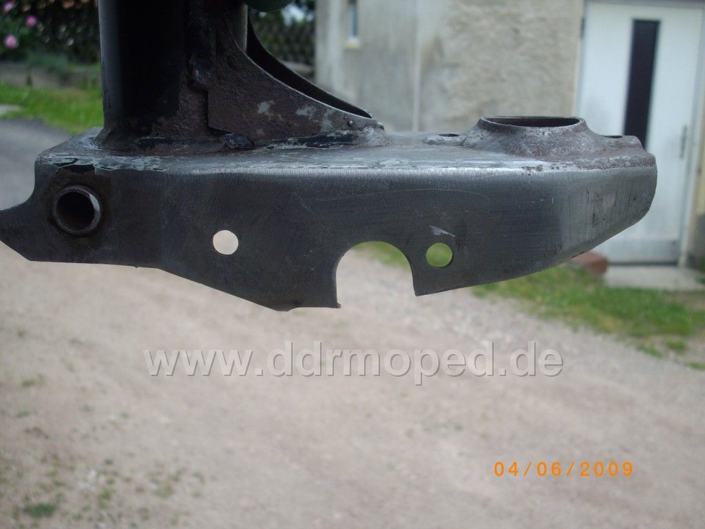

so die Löcher sind wieder drin sieht besser aus als die "Eierlöcher"

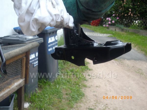

Hätte garnicht gedacht das sich der Farbton so ähnelt aber man sieht kaum einen unterschied

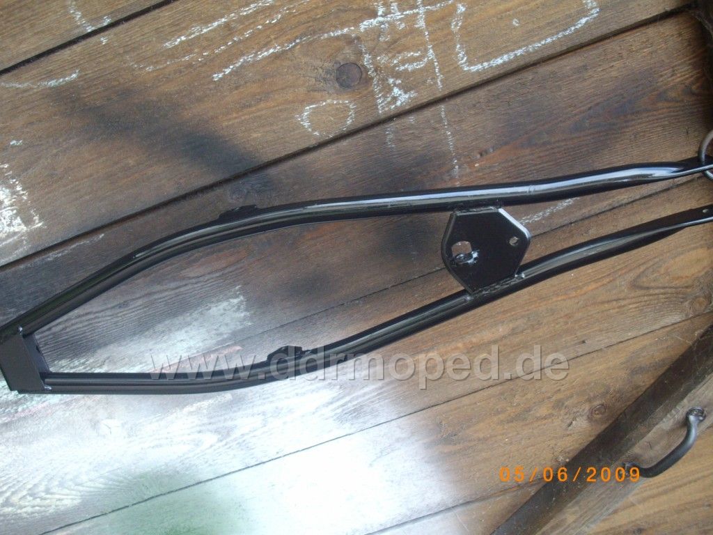

Heut hab ich noch den Obergurt Lackiert

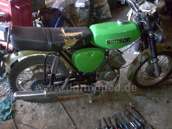

Sitzbank muss natürlich auch noch der Bezug ist schon da ich muss nur noch das Blech schweißen lassen
Noch bisschen Poliert in der Sonne sieht das Spitze aus thumbsup.gif (wenn die Kratzer nur nicht wären cry.gif )

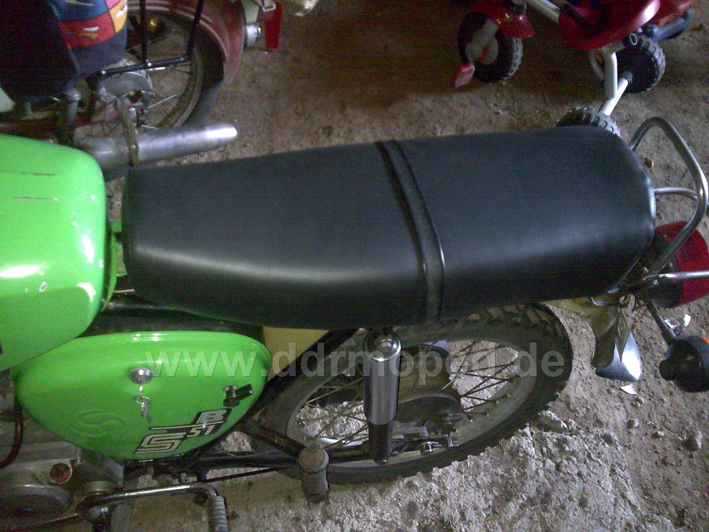

Nun hab ich mal weiter gemacht und das Blech war fertig und wurde neu bezogen
Auch ein schöner Seitendeckel kam heut mit der Post und wurde gleich montiert thumbsup.gif

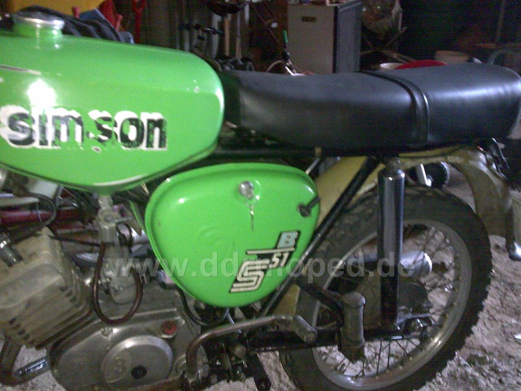

Jaaaa viel schöner mit neuer Bank

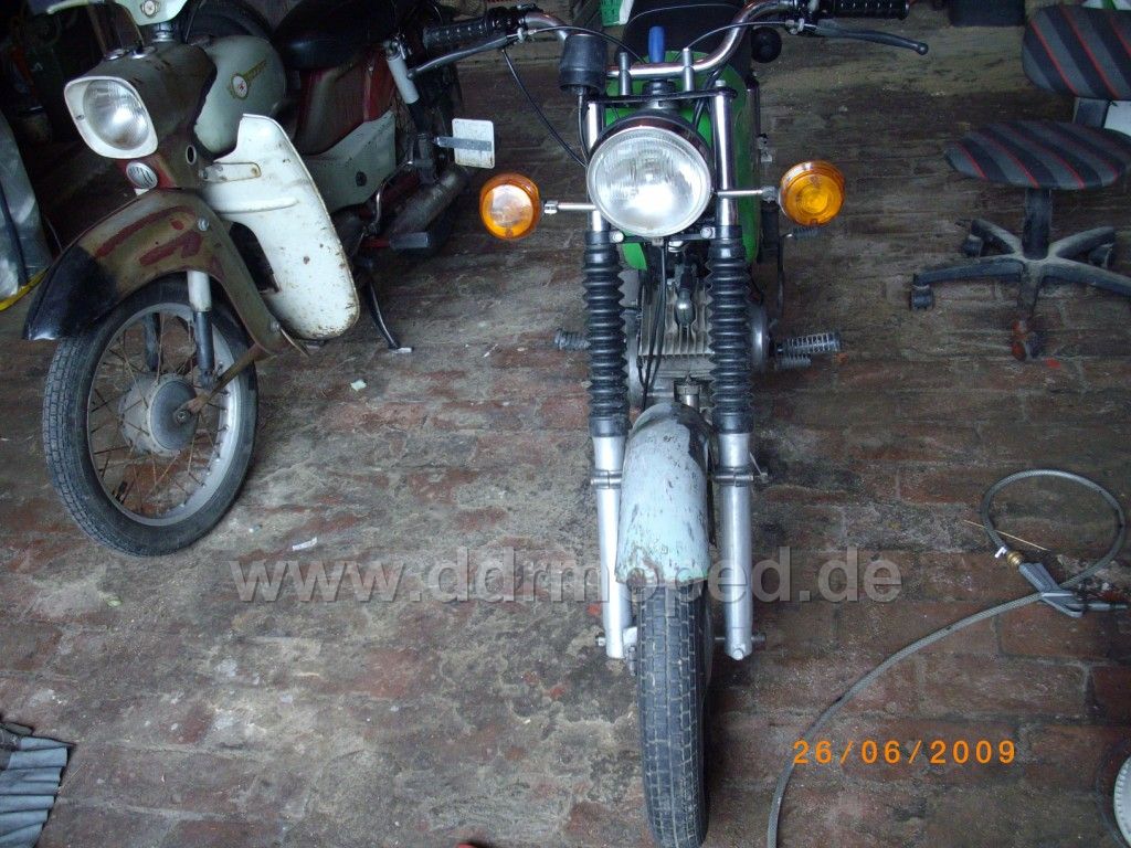

Ich hab mal etwas weiter gemacht stück für stück ebend
Reifen hab ich gewechselt und schon fährt das Moped viel schöner also fürn Acker sind die Enduros wohl ganz gut aber für die Straße vergesst es!!!

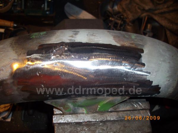

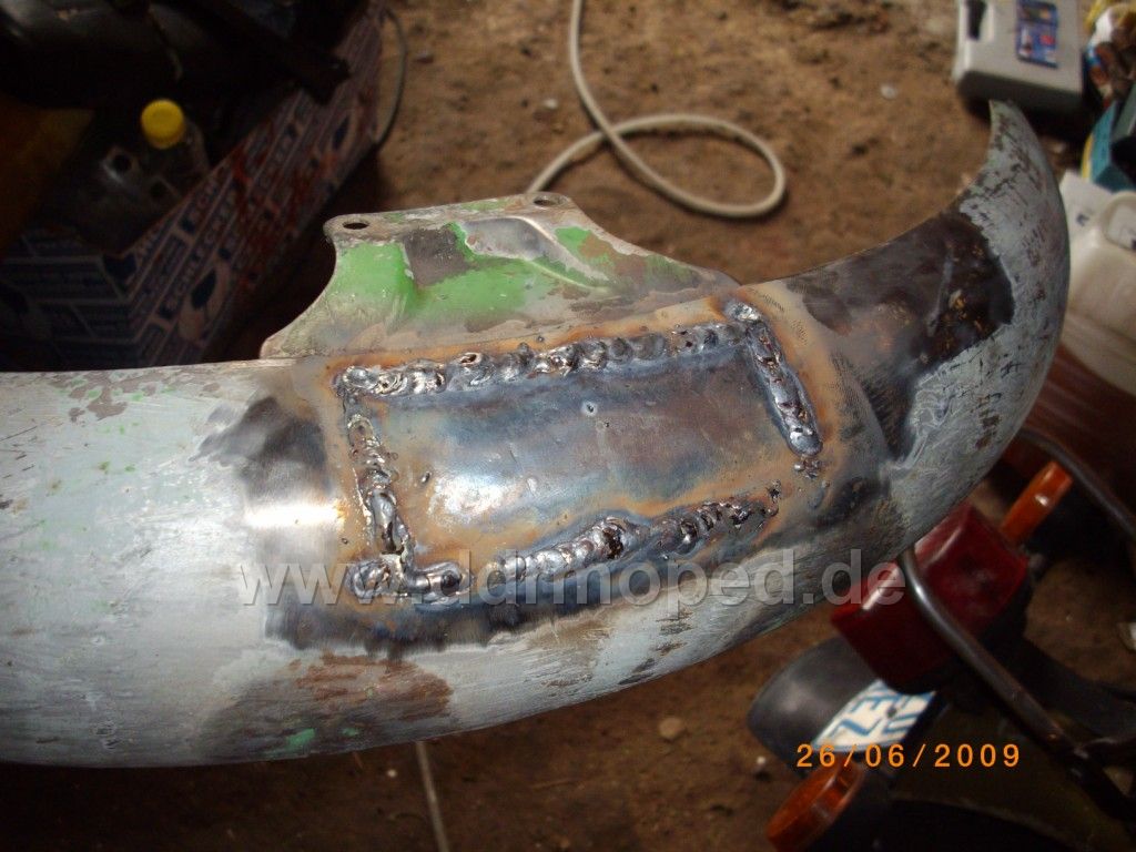

Dann hab ich noch das "Löchlein" zuschweißen lassen bzw ein Blech einschweißen lassen

Und verschliffen gespachtelt hab ich gestern

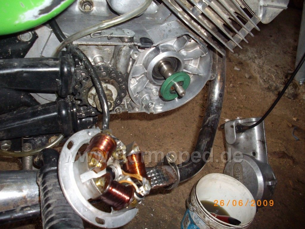

Und zuguterletzt machte mir die Kiste noch etwas sorgen.
Immer wenn man Im Warzustand aus der Leerlaufdrehzahl heraus schlagartig Gas gab ging nichts sieh zog also nicht hoch
Gab man langsam Gas gings auch fahren war kein Problem also musste ich der geschichte auf den Grund gehen.
Also gleich mal den bösen Simmerring rechts vermutet weil das der einzigste war den ich noch nicht gemacht hatte.
Und es waren Benzin-Öl spuren außen am Ring zu sehen ich kann also davon ausgehen das hier der Motor Nebenluft zog
Am montag einen neuen Ring besorgen einsetzten und hoffen das es dass war

Ich hab mal weiter gemacht letzte Woche den neuen Simmerring eingesetzt jetzt startet das Möp beim ersten Tritt im Kaltzustand vorher musste man schon 10mal reinlatschen auch Choke brachte da nichts
Leider hat sich das Problem im Warmzustand nicht gelöst da muss ich nochmal suchen ermm.gif
