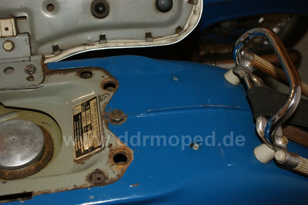

@ Blaster: Sag mal wo ich grade mal deinen netten Rötter sehe erkenne ich da meinen Farbton wieder. Kannst du mir sagen wie die Farbe heißt und wo ich die bekomme ?Ist das bei der KR51 eine orginalfarbe ? Habe die auf meiner KR51/1S wo sie wohl nicht orginal ist.

Jut Jut die Frage ist halt nur noch wie die Farbe heißt. Ist das RAL 5012 Lichtblau oder RAL 5015 Himmelblau ? Auf den Bildern siehts zwar bischen dunkler aus als bei mir aber denke dass liegt daran , dass der Lack schon nen paar jährchen länger aufm buckel hat.
Geschrieben am: 26.05.2009, 17:23
Wenn es DDR-Lack ist , helfen dir deine RAL-Nummern garnichts. Es könnte Gletscherblau vom Trabi sein. Hat nen Kumpel von mir auch eine.

Also mir wurde schon häufiger gesagt , dass das nicht der orginallack sein kann und der Tank war auch definitiv mal "Olivgrün grau" aber was mich halt bischen wundert ist , dass das gestell auch unter dem Seriennummer etc. schild auch blau ist. Also müsste jemand das abgemacht haben und nachm lackieren wieder druff. Außerdem ist überall außer am Tank weißer haftlack unter dem blauen.
hmm.gif Also entweder ein sehr begabter Bastler mit stanzgerät oder eine super sonder Klimm bimm ausgabe tongue.gif
