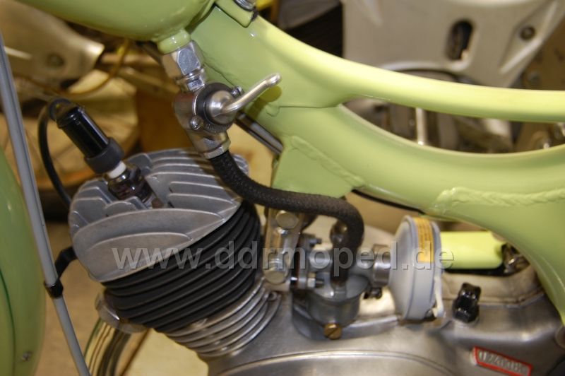

1. Was für ein Benzinschlauch war original verbaut? War es ein Gewebeschlauch? Hat vielleicht sogar jemand ein Bild? wink.gif

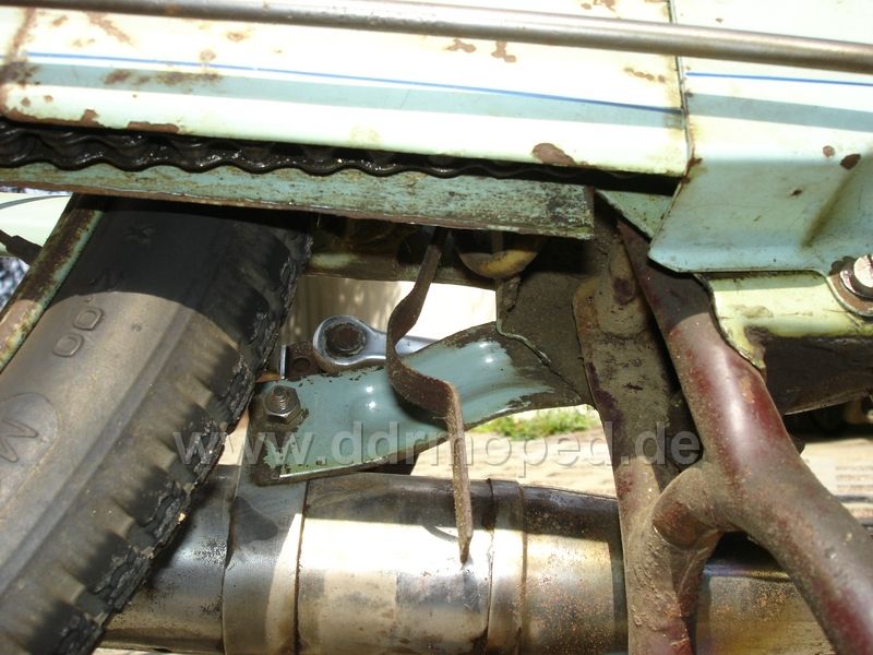

2. Kann mir mal bitte jemand die Haltefeder vom Ständer (erste Ausführung) fotografieren? Leider ist sie bei mir nicht mehr verbaut sad.gif

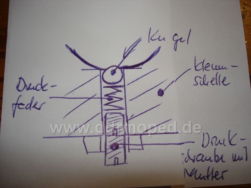

3. Nochmal zu der Feder und der Kugel vom Gasgriff - kann mir davon mal bitte jemand ein Skizze machen? Um ehrlich zu sein, habe ich das noch nicht 100% verstanden, wie es original auszusehen hat. cry.gif

zu Nr.1:
Beim SR 1 ist Gewebeschlauch eigentlich Pflicht. Den gibts im gut sortierten Oldtimerhandel, jedoch leider nicht mehr im originalen Maß. Der Neue ist etwas dicker, geht aber gerade so.

zu Nr. 2:

zu Nr. 3:

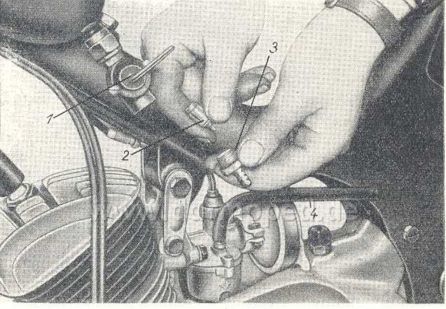

Zum Vergleich zu Nr. 1 hier ein Originalfoto aus der BA:

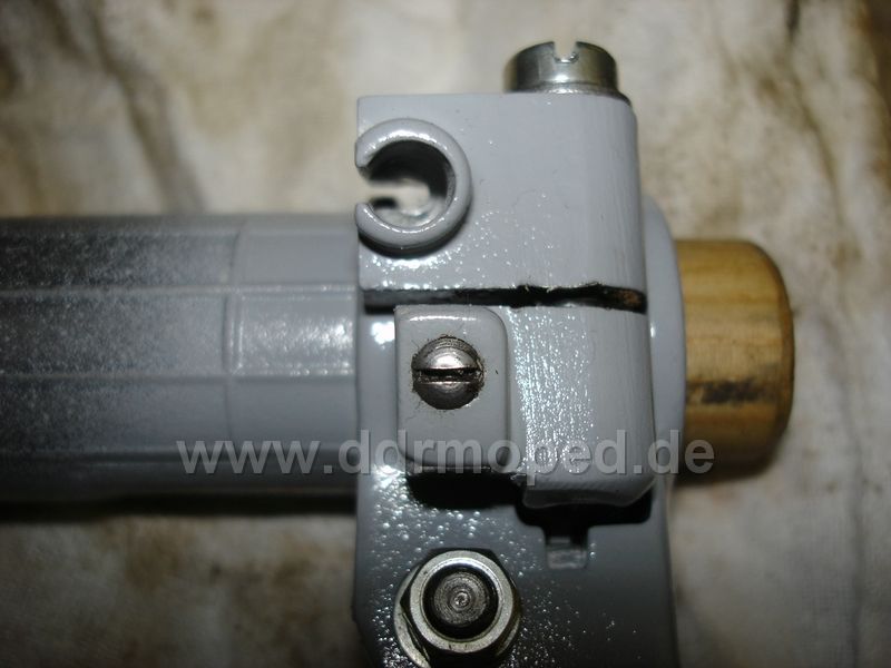

Hier noch zu Nr. 3.
Der Schaltgriff im fertig montierten Zustand mit Blick von unten. Überwiegend wurde beim Einser die Druckschraube ohne Sicherungsmutter verbaut.

Zu diesem Kugel-Federthema würd ich auch gerne mal wissen,was das eigentlich für eine sinn haben soll,diese Konstruktion? _uhm.gif Der schaltgriff wird doch sowieso aretiert in diesem Gussteil,was da so drei Laschen drane hatt,also in allen drei gängen. Was soll da noch die Kugel bezwegen? enni

Bin jetzt einige male mit unserem fertigen 58er gefahren und denke,dass es nur etwas mit dem Fühlen des Leerlaufs zu tun hat.
Man fühlt dass der Leerlauf drin ist und muss nicht zum Griff schauen.
Grad wenn man an eine befahrene Kreuzung kommt hat man auf andere Dinge zu achten.
Soweit meine Theorie.

QUOTE (Cloyd @ 15.06.2009, 20:47)
Enni,
wenn Du fährst und anhalten willst machste doch ohne hingucken den Leerlauf rein bzw. man zieht die Kupplung dreht die Handschaltung etwas nach unten und läßt die Kupplung los dabei dreht man aber noch etwas weiter und dann rastet es quasi fühlbar ein, soll heißen die Kugel springt sozusagen in die Pfanne unsure.gif blink.gif hmm.gif

Aha,ja,beim fahren schalten und dann fühlenjo,das macht sinn,Danke sehr! enni

3. Die Kugel drückt auf die Feder? Ist das richtig?
