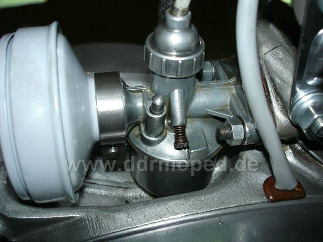

Bild 1, NKJ 121-01 von links:

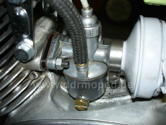

...von rechts:

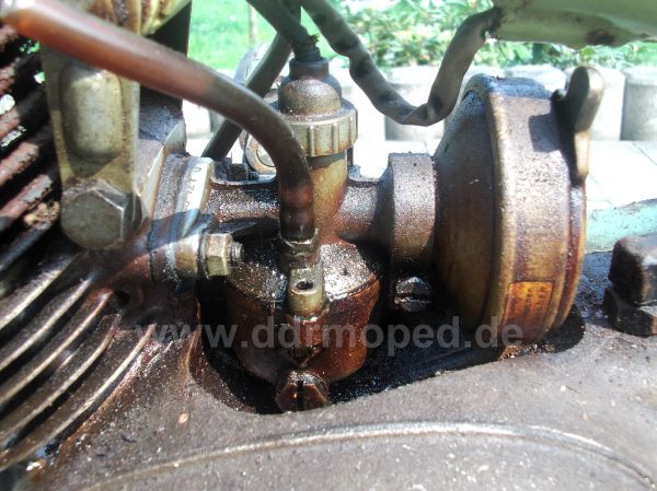

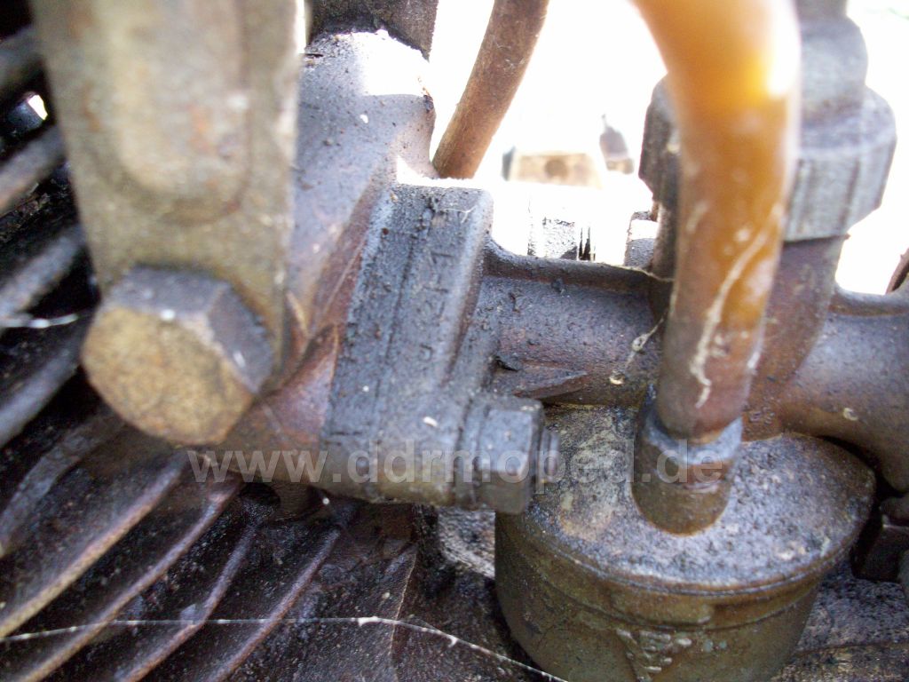

Weil es zum Thema passt, habe ich den 121-0 mal vorgekramt:NKJ 121-0.

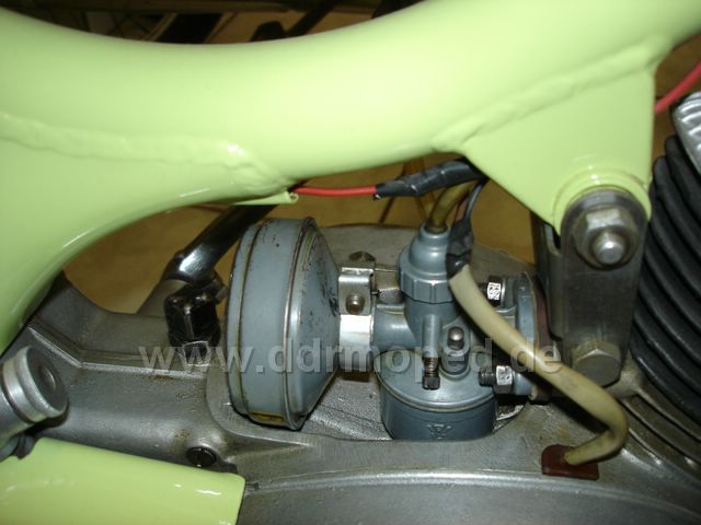

Und zur Komplettierung die letzte Ausführung beim SR 1, der NKJ 121-1 (gabs auch noch beim 57er SR 2):
PS: Bitte keine Aufregung bei den Detailneurotikern. Ist nicht mein SR 1.

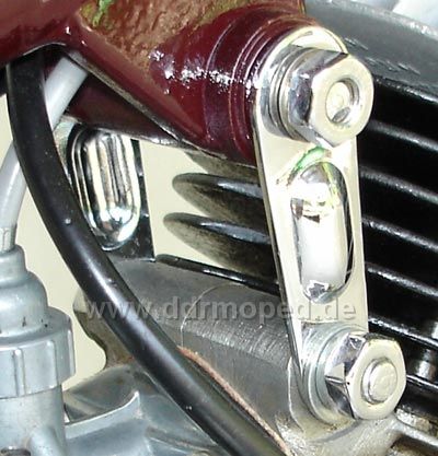

Die Laschen ohne Verbindungssteg waren nur 55 dran. Ein Umstellungszeitpunkt zu mit Verbindung ist mir nicht bekannt.

Hmm hmm.gif aber alle SR1 die ich bisher gesehen habe,einschließlich meinen haben eine Lasche ohne Verbindungssteg (auch der SR 1 von der *Modellbeschreibung* für die 1.Ausführung)... Also ist meine Lasche falsch _uhm.gif

Die Einzellaschen gab es am Anfang. Es hat sich nicht bewährt und so wurde es in "mit Verbindungssteg" geändert. Dies wurde dann auch bei den 2ern so beibehalten.
Ich hab hier ne BA von 1.1.56: da ist die Lasche mit Verbindungssteg bis Nr 30.000 und auch ab 30.001 drin.

Bei den 55ern ist das so o.k. mit den zwei Laschen ohne Verbindung. Ist bei meinem auch so.
