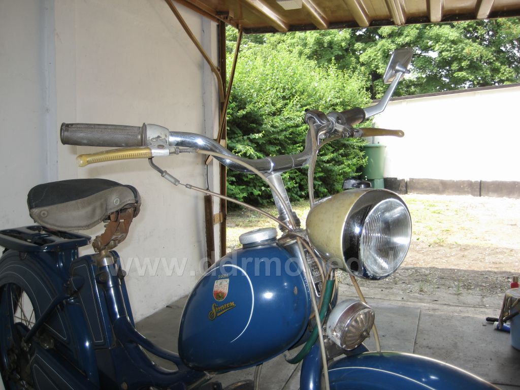

Hallo, ich habe eine neue Gasdrehgriffarmatur montiert (komplette neue Einheit). Ich bekomme sie aber nicht richtig fest, beim drehen auf Anschlag bewegt sich alles auf dem Lenker. Wie bekomme ich die fest? Ich möchte nichts kaputtmachen.

Hartmut, ich nehme an, Du hast einen "neuen Lenker". Beim Nachbaumüll kann es vorkommen, die sind paar 10tel dünner.
Es ist nur eine Klemmbefestigung. Am Einfachsten wickelst Du etwas Band an die Stelle. So, dass es nicht sichtbar ist.

Hallo, nix "neuer Lenker". thumbsup.gif Alles alt. Mit dem Klebeband versuche ich es trotzdem.

Mach mal. Schönes, originales Teil. thumbsup.gif Soll ich im Detail runtermängeln hmm.gif laugh.gif

Hartmut, lass Dich von den "Idioten" laugh.gif nicht aus der Reserve locken. Ich wäre auch für einen eignen Fred über Dein Moped. thumbsup.gif Weil....sieht echt noch super vom Lack aus. thumbsup.gif Und der ist original, da bin ich überzeugt von!!
Es sind einige Dinge (deswegen "runtermängeln" wink.gif ), die nicht stimmen können: das ganze Ding ist schätzungsweise ganz zeitiger 57er!!. Mit einem E-Rahmen. Die Griffarmaturen sind sehr, sehr Späte, der Abblendschalter auch, der Spiechel.... biggrin.gif und die fehlende Klingel.
Dafür die Hupe, der Sattel, der Gepäckträger, der Zündlichtschalter und warum wohl komm ich auf zeitig 57...Das Ding sollte eigentlich auch noch Halbnaben haben. wink.gif

Jürgen, schau mal auf die Augen des Federkastens.Daher.
Geschrieben am: 25.05.2009, 11:17
Also ich kenne nur blaue SR2 von 1959/60. Vielleicht ist es ja ein "Ersatzfederkasten"? laugh.gif
