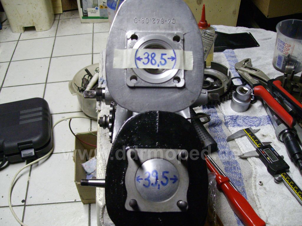

ich bin gerade dabei, einen SR2-Motor wieder zusammenzusetzen. Der Motor bekam eine neue Kurbelwelle und einen neu gehonten Zylinder+ Kolben. ( Die alte Kurbelwelle war Schrott, da sie sich mit ihren Zapfen bereits in den Lagern gedreht hatte) Also das volle Programm, neue Lager, neue Simmerringe, neue Kupplung usw. Beim Zusammenbauen bemerkte ich, daß der Zylinder das eigentlich letzte Schleifmaß von 39,50 mm hatte. Der "Dichtring" des Zylinderkopfes hat ein Innenmaß von 38,50 mm und ragt in dieser Konstellation um 5/10 mm in den Arbeitsraum des Kolbens rein. Im kalten Zustand kein Problem, doch um welches Maß "wächst" der Kolben bei Erwärmung? Kann es passieren, daß der Kolben am Kopf "anklopft"? Muß der Kopf an das Schleifmaß angepasst werden?

der Kolben klopft normalerweise dort oben nicht an. laugh.gif Dein fotofierter Kopf ist ein 08er, also nicht unbedingt das "Letzte, was man tun kann". Nimm einen 12er Kopf, spann ihn auf die Bank, nimm von der Planfläche 5/10 weg und stech es schräg am Rand ein.
Man bringt es auf Verdichtung 1:10...nur nicht lange, wie ich selber an meinem 1er merke (3000 km...) weep.gif Da is nun die Luft raus...oder drin. laugh.gif

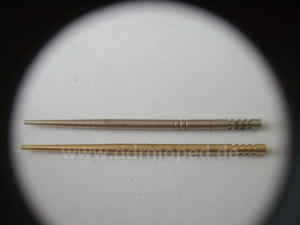

ich hatte das gleiche Problem mit der Überhitzung an meinem 1-er. Aber nur solange, wie ich den originalen Kopf, mit der Verdichtung 6:1, drauf hatte. Auch bei mir hatte sich der neue Krümmer bereits blaugefärbt. Ich habe auch mit verschiedenen Düsennadeln und Wärmewerten rumexperimentiert. Der Motor lief erst vernünftig, und das auf Anhieb, mit einem SR2-Kopf. Allerdings habe ich durch die ganze Bastelei festgestellt, daß Nadel nicht gleich Nadel ist. ( verfluchte Nachbausch...) Auch gibt es kurze und lange Nadeln, die kurzen funktionierten
absolut nicht zufriedenstellend im Übergangsbereich. Doch auch die "langen" 04-er
Nachbaunadeln sind nicht gleich. Die unterschiedliche Abschrägung ist augenscheinlich. Auch habe ich schon Nadeln gekauft, da war die Oberfläche rauh wie bei einer runden Schlüsselfeile. Wer von euch hat einen Tipp, wo man wirklich passgenaue 04-er Düsennadeln kaufen kann? Meine Kamera hat keinen Superzoom, deshalb habe ich durch ein Uhrmacherokular fotografiert, ich hoffe man erkennt die Details....
