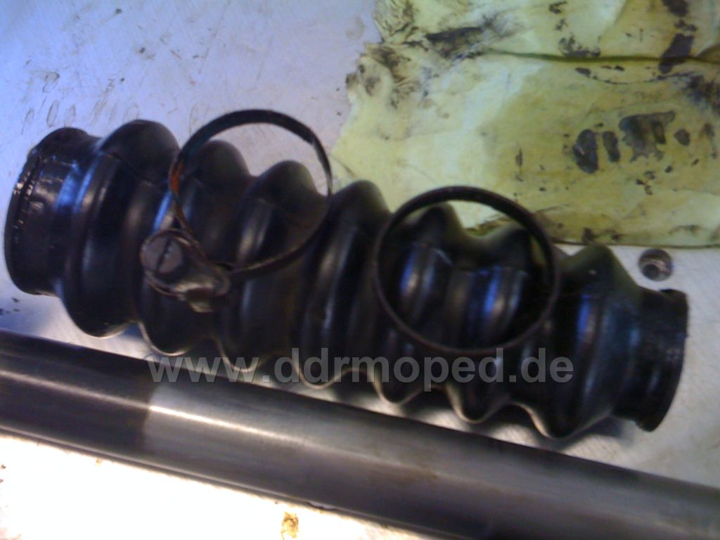

eine frage zur gabel bzw. deren aufbau:
ist die untere führungsbuchse aus terinax oder aus lagerbronze gefertigt?
bei mir ist eine aus bronze drin, das find ich auch ganz gut so...
edit tilo:
da die führungen verschlissen sind, werde ich einfach neue bestellen, beim dietel, aus pertinax.
hier noch zwei bilder dazu!
im zweiten bild erkennt man die spannschellen für den faltenbalg: die obere ist nur eine federspange, die untere eine schlauchschelle. diese scheint auch sehr alt zu sein, da die sechskantschraube einen schlitz hat. ob es original ist weiis ich nicht aber vielleicht kann ja jemand etwas mit den infos bzw. bildern angangen?!
grüße, tilo.

...das zweite bild...

Die Führungsbuchsen waren alle aus Pertinax, ist m.E. auch schonender für die Rohre.
smile.gif In Ermangelung entsprechender Ersatzteile wurden welche aus Messing oder Bronze privat gefertigt. sad.gif
Grüße Kurt

zb. die von der bmw r35 (dietel, feller...) passen ganz gut. diese sind auch leicht konisch, nur im gesamten außendurchmesser etwas zu groß. die innendurchmesser passen aber perfekt! ich denke, eine ganz gute alternative zu zerrissenen gummis...
grüße, tilo.

nein, den zustand meiner rt kannst du ganz gut den bildern oben entnehemen.
eigentlich brauch ich die neuen gummis nicht, da die alten noch gehen. aber wer weiss was in 5 oder 10 jahren ist, und wenn dann die nachfertigung eingebrochen ist...
pedanten werden schon einen unterschied sehen, es sind im ausendurchmesser ca.5mm...
grüße, tilo.

schöne illusion.
ich habe meine gummis vom feller, es sind die gleichen wie die vom dietel.
es sind die gleichen wie bei der bmw r35. an dem punkt war ich auch schon...
der dietel hat auch alle gabelbuchsen...sehr schön!
leider weisen die oberen gummis für die hirafe bei ihm eine rippe zu viel auf (6 rippen statt 5), die unteren sehen umso besser aus. naja, egal, besser als gar keine...
grüße, tilo.

Der Gummi (Faltenbalg) für die Gabel vorn ist aber für die Baujahre ab 1952, mit 7 Falten. Bei der IFA DKW RT 125 bis 1951 hatte die Gabel Faltenbälge mit 5 Falten. Diese Variante für die frühe Ausführung gibt es also (noch) nicht.
tilo_guenther
Geschrieben am: 09.06.2009, 16:19
Beiträge: 351
Mitgliedsnummer.: 2184
Mitglied seit: 04.05.2009
richtig, die gibt es garnicht.
diese erste gabel ist aber auch viel dünner. habe ich so auch noch nicht gesehen.
grüße, tilo.
