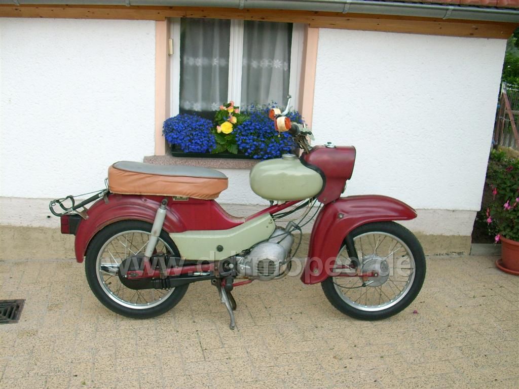

Feiner Star in dem Zustand vom Lack. 1974er oder? würde mir, wenn der Tank eh verrostet ist einen anderen Tank suchen, der aber noch nen Schriftzug drauf hat. Stoßdämpfer mit Ober- und Unterteil aus weißen Plaste?
StarMaxe71
Geschrieben am: 08.06.2009, 19:13
Beim Sitz müsstest du den Schonbezug mal abmachen und schauen, welche Farbe die Bank aufweist.
Max

Also die Seitenbleche sind da und auch schon etwas angerostet. Der Rahmen ist leider ein Ersatzrahmen von 1979 das Polrad ist von 1974. Der Sitzbezug ist grau aber leider an der Ecke eingerissen.
Geschrieben am: 08.06.2009, 20:01
Beiträge: 5094
Ich würde ihn als 1974er aufbauen. Wenn ich mit meinem Star(1974) vergleiche, würde bis auf Spiegel und Griffüberzügen alles orginal sein. Felgen mit 1x gekreuzten Speichen, graue Sitzbank, schwarze Keder, Rücklciht und Lampenring und komplett weiße Stoßdämpfer.
StarMaxe71
Ich glaube das ist eine gute Basis zum Erhalten. Ich würde es so machen wie Nico vorgeschlagen hat.
Ps: Die Überzieher/Abdeckungen von Kupplungs- und Vorederbremshebel sollten glaube ich weiß sein. Der Lampenring war meine ich auch weiß.
Du kannst ja mal ein paar Bilder der Teile hochladen die du noch hast. auch könntest du noch eine Liste mit Fehlteilen aufstellen.
Trotzdem ist der Star soweit, doch gans ansehnlich. thumbsup.gif _clap_1.gif
Max

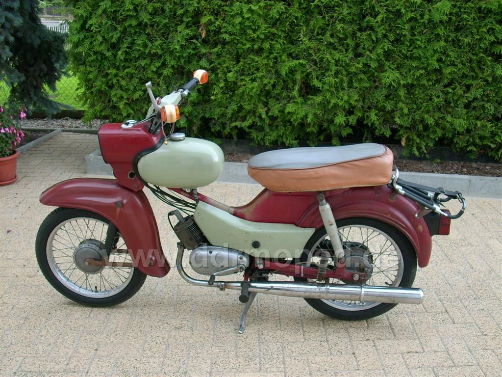

Guten Abend, gestern habe ich mir den Tank vorgenommen. Ich habe erst mal Steine rein getan und ne Ewigkeit geschüttelt. Dann Habe ich alles mit Wasser ausgespült und noch paar mal Benzin nachgekippt. Dan habe ich noch den Benzinhahn noch ne neue Dichtung eingesetzt. Jetzt kann ich endlich auch ohne Flasche fahren. Heute habe ich dann noch Reifen mit original Profil besorgt die ich bald aufziehen werde. Neue Fußrastengummis habe ich auch drauf gemacht. Die Batterie habe ich auch erneuert. Jetzt leuchtet schon mal die Leerlaufanzeige und das Parklicht. Bloß blinken und Hupen will er noch nicht.
Nun hänge ich einfach noch ein Bild an.

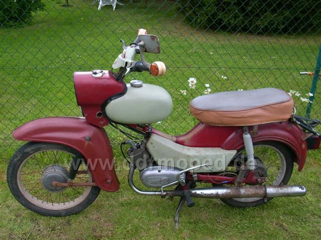

Hallo, in den letzten Tagen habe ich den Star vorerst fertig gestellt. Ich habe die neuen Reifen aufgezogen und dabei gleich noch die Felgen poliert. Den Auspuff habe ich ausgebrannt und von außen eben so wie den Gepäckträger mit Stahlwolle geputzt. Bilder habe ich davon leider noch keine. Nach dem ich einen ordentlichen Schaltplan gefunden habe funktioniert nun auch die Hupe und die Blinker. Das einzige was ich noch machen werde ist den Motor spalten, eine neue Kick-Welle einbauen und ihn neu dichten und lagern. Einen neuen Zylinder und Kolben wird er wohl auch erhalten müssen. Nun habe ich nur noch ein Problem! Wie bekomme ich den Ständer ab ? Den Splint habe ich schon gezogen und alles schön eingeölt. Aber nichts tut sich. Kann man da noch was machen?
Mit freundlichen Grüßen Karl Marx

Erst mit Rostlöser probieren, ansonsten hilft da nur Gewalt.

Hier die versprochenen Fotos. Der Rostlöser hat leider nichts bewegt smile.gif .

Haste den Ständer schon ab?? Wenn nicht, versuch es mal mit heißmachen. Vorsicht wegen dem Lack! wink.gif

Du hast doch da diesen Bolzen, den musst du rausschlagen. (Ich meine NICHT den Splint)

Na wenn das Rohr noch drinne ist, kann der Ständer nich ab gehen.
