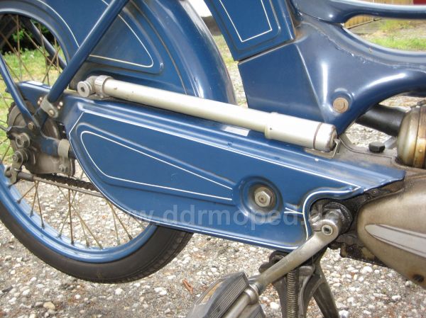

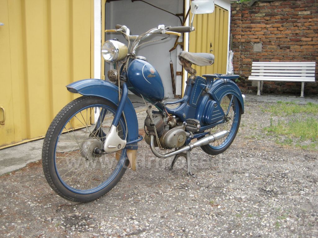

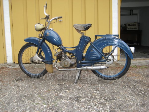

Hallo, nachfolgend mein SR 2 zum "rummängeln". Ich hatte ihn im Mai 2008 schon mal vorgestellt.
- gekauft ca. 1959, gebraucht mit wenig Kilometern
- Unfall durch mich 1974 (Vorfahrt) -neuer Rahmen + Hinterrad; die Gabel hat auch ein anderes blau, ob die in diesem Zusammenhang gewechselt wurde, weiß ich nicht
- seit 1976 abgestellt (Umstieg auf S 50B2)
Meines Wissens nach hat mein Vater zumindest seit 1967 nichts daran getunt/ modernisiert.
An dem Moped will ich nichts ändern, außer neu einspeichen und die Hinterradfelge neu lackieren und linieren.
So nun viel Spass.
Gruß Hartmut

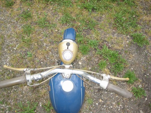

Foto 2

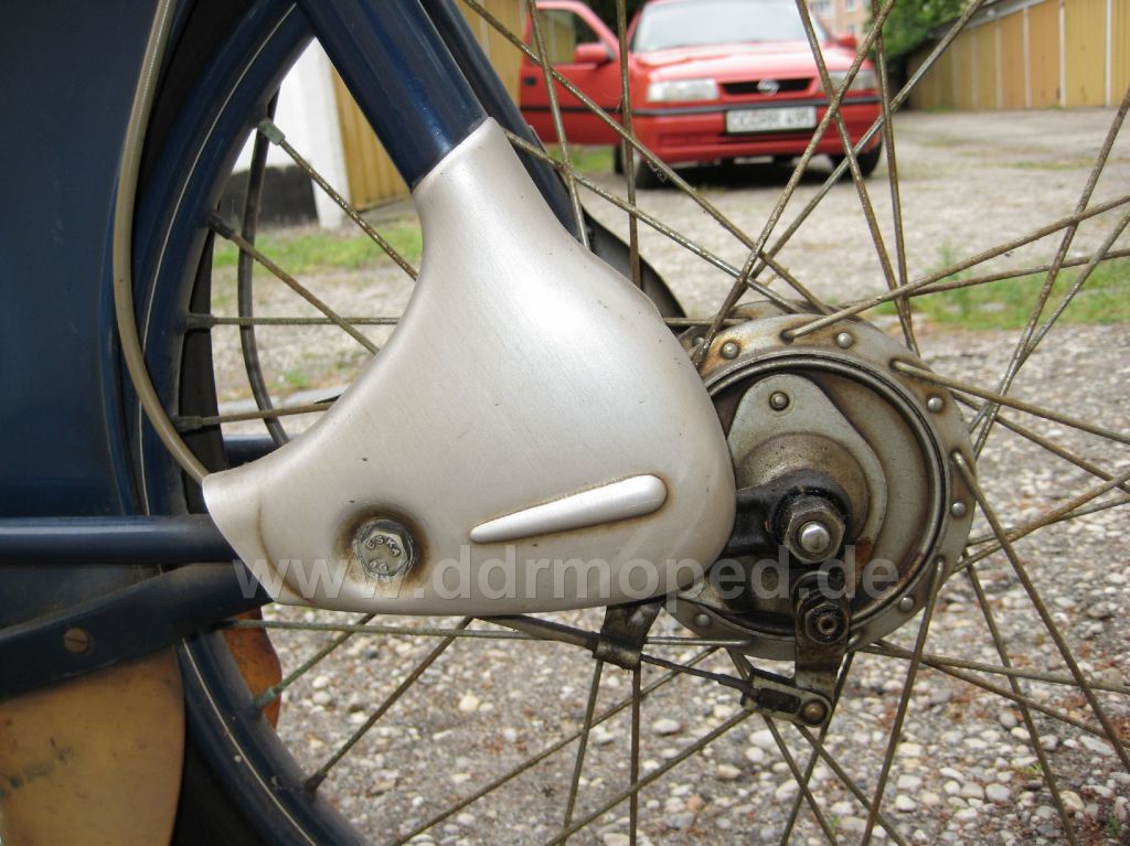

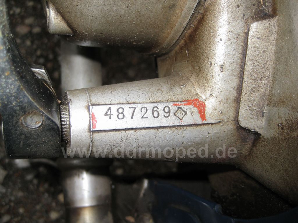

Foto 3
Motornummer: 487269

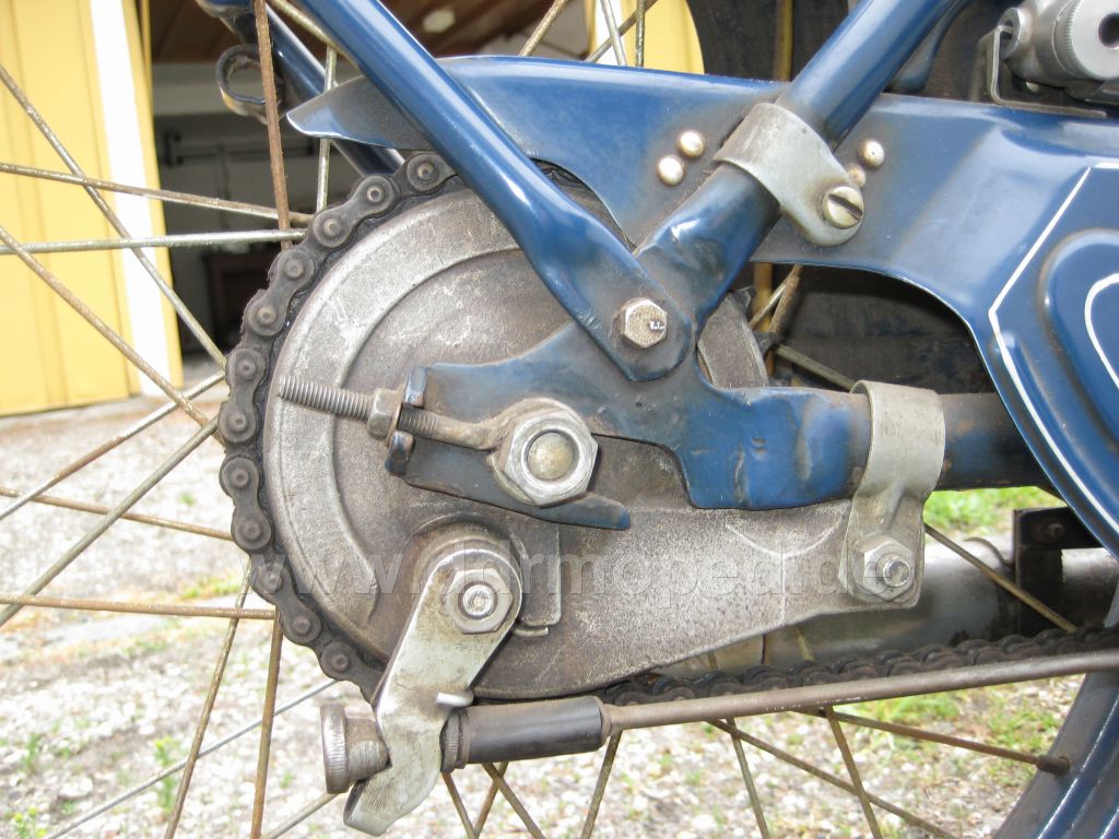

Foto 4

Hallo Hartmut,
schönes Teil thumbsup.gif Vor allem aber die Farbe die es nicht so oft gibt.
Ich gehe davon aus, das Teile infolge des Unfalls gewechselt wurden, und damals hat man(n) es mit der Originalität nich so ernst genommen.
Anscheinend wurde aber auch ein Rad mitgewechselt, da du vorne noch die alten Bremsankerplatte drun hast, aber hinten schon die neue für das geschraubte Ritzel.
Gruß Mathias

Hallo, ja das Hinterrad wurde gewechselt. Der Rahmen und die Gabel haben übrigens ein anderes blau als das Hinterrad. Die Ursache dafür weiß ich nicht. Vielleicht wurde bei dem Unfall auch nur das Hinterrad gewechselt. Das Auto hatte mich da getroffen (Kreuzung Am auer in der Nähe von Moritzburg _console.gif )
Gruß Hartmut

Ich nehme mein "57" aus dem andren Fred zurück. Dort ist ein Foto, wo ich dachte, die Augen am Federkasten sind die Kleinen.
Man kann das Gefährt nun als Zeitgeschichte betrachten oder als "verbaut". Da der Erhaltungszustand noch so gut ist und auch die History bekannt ist, tendiere ich zu Ersterem. thumbsup.gif

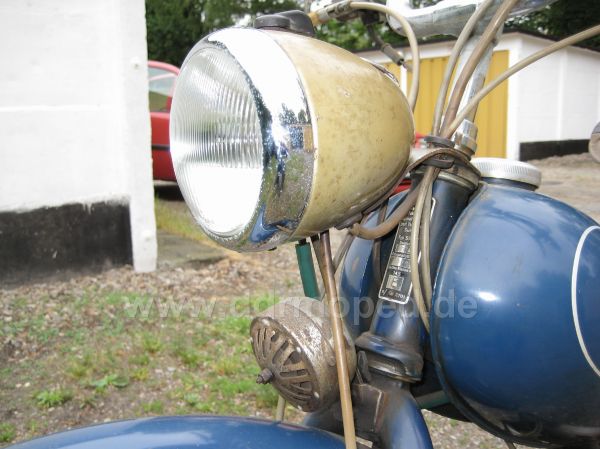

Man hat (wahrscheinlich im Zuge des Unfalls) auch die vordere Gabel gewechselt, denn es müsste eigentlich eine mit Gummifederung drin sein. Wahrscheinlich hat dort Lampe und Lenker auch was abbekommen, denn das ist auch nicht Original.
Lustig durch die Wechselei: vorne 10er Achse, hinten 12er. wink.gif
Lass ihn so, der ist noch topp erhalten, von der Farbe her recht selten (auch wenn es Nuancenunterschiede gibt). Schönes Teil. thumbsup.gif Ist der blaue Sattel noch gut?
Intressant ist auch: es ist ein E-Rahmen...aber ohne der wartungsfreien Schwinge hinten. Die Reparatur muss also wirklich ca. 62 stattgefunden haben.
