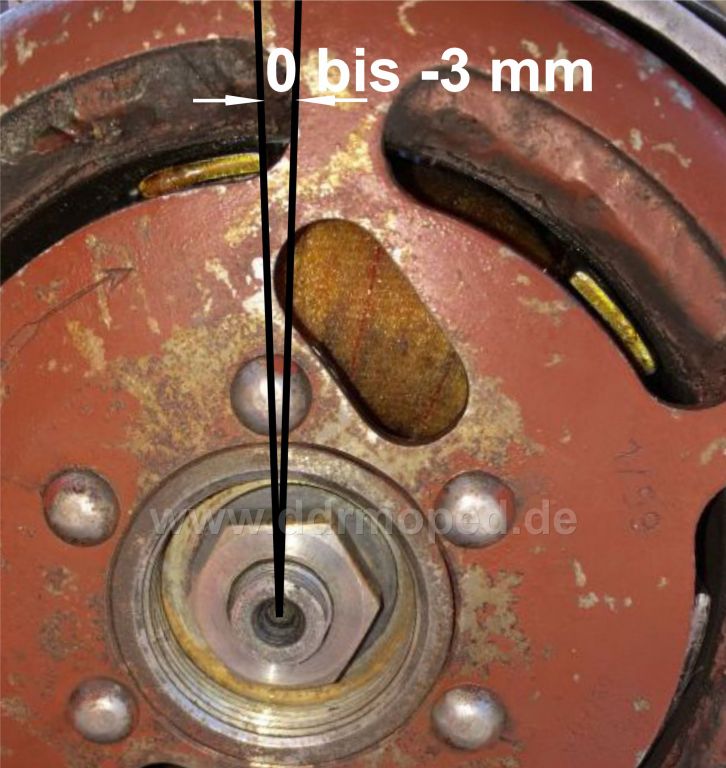

Nun meine Frage, ist keiner mal auf die Idee gekommen genau an dem Steg am Polrad wo der Abriss erfolgen muß ein 3mm Loch zu Bohren wo man dann schön das Ende des Blechpakets von der Zündspule sieht???
Man hat dann genau den Toleranzbereich 0-3mm und kann den Abriss ordentlich einstellen! |
Das Polrad ist Ausgewuchtet, durch das entfernen von Material wird eine Unwucht entstehen, somit ist das Polrad dann Nutzlos.
Nette Idee, nur zur Realisierung muss das Polrad danach wieder ausgewuchtet werden, ob der Aufwand lohnt wage ich zu Bezweifeln.

Hmmm ja, aber ob nen 3mm loch so viel Material ausmacht das man dann eine spürbare Unwucht hat???
| Cloyd |
Beiträge: 3467
Mitgliedsnummer.: 2144
Dann soll er halt auf der gegenüber liegenden Seite auch ein 3mm Loch bohren. Das spart auch enorm Gewicht. mfg Toni

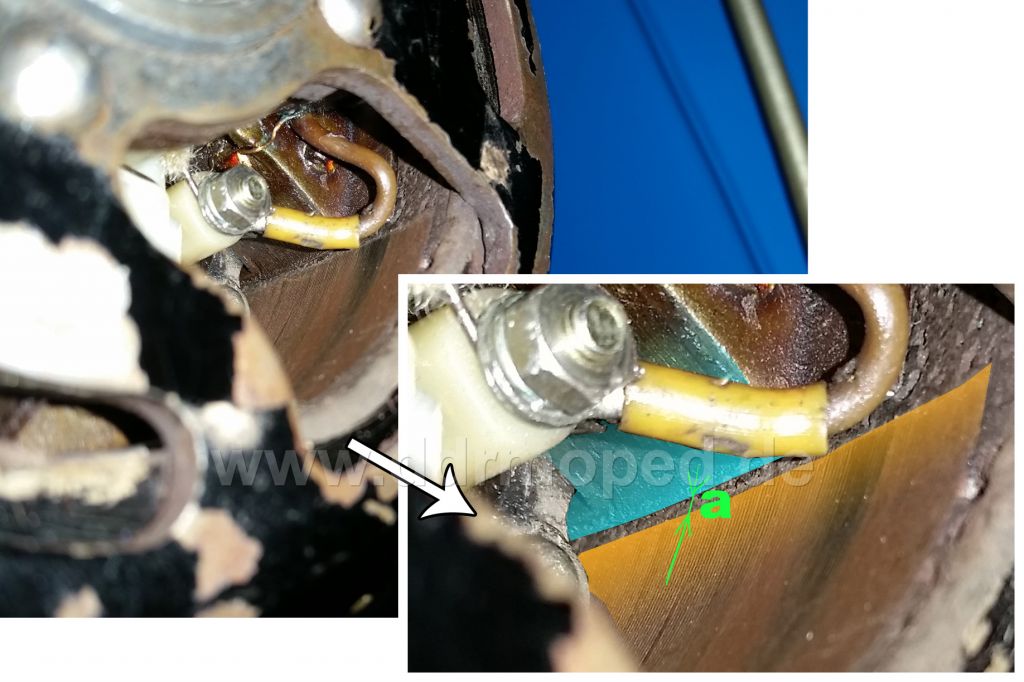

Hallo zusammen, nachdem ich mehrmals diesen Fred hier gelesen hatte, wuchs das Verständnis für die Abrissstellung erheblich. Leider reicht das angelesene Wissen nicht aus, um es in die Praxis umzusetzen. Ich habe mich heute an meinem SR versucht. So wie ich die Sache jetzt einschätze, haut das bei mir nicht ganz so hin. Die Grundplatte habe ich soweit wie möglich nach rechts gedreht. Nach meinem Verständnis müsste diese allerdings noch weiter gedreht werden, damit das mit dem Abriss perfekt wäre. Hier ein Foto von 2,5 vor OT. Passt das mit dem Abriss so einigermaßen? Der Funke sieht auf alle Fälle toll aus :-) Freue mich auf Hinweise. Danke. Beste Grüße, Andreas
