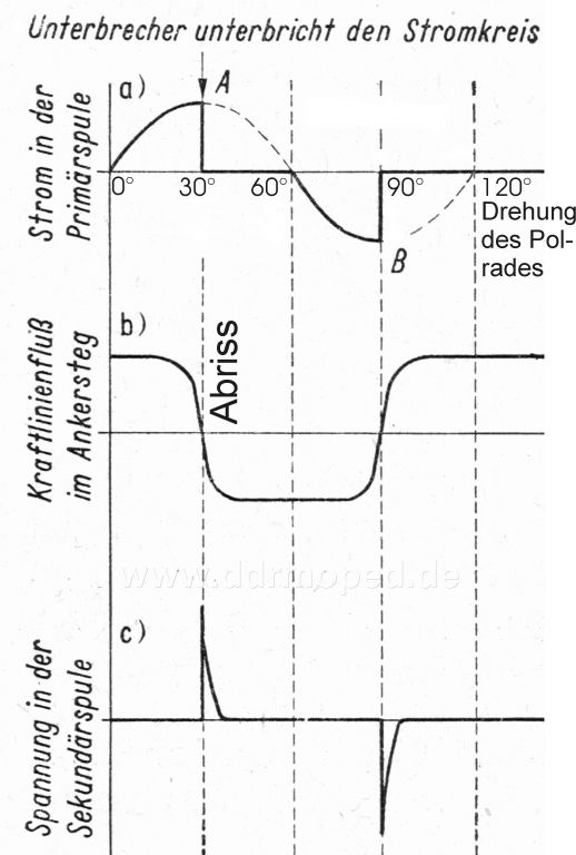

1. Zitat Norbert:
„Die Bezeichnung Schwung (das Polrad)-Licht(gleichzeitig verantwortlich für die Spannungs fürs Licht)-Magnet (das Wirkungsprinzip)-Zündung (Funke halt) ist eine zusammengesetzte Wortkreation, die ich schon immer lustig fand. Triffst aber, bis auf das "Schwung…. ..Wir haben im Polrad (fälschlicherweise auch manchmal "Schwungmasse" genannt) Permanentmagnete eingeklebt. Die falsche Bezeichnung deshalb: Man benötigt dort keine "Masse". Besser wäre es, das Polrad wäre trägheits- und masselos!“
Die Bezeichnung „SCHWUNGlichtmagnetzünder“ finde ich gar nicht FALSCH. Jeder Hubkolbenmotor braucht und hat eine Schwungmasse. Sonst würde nach dem Arbeitstakt der Kolben gar nicht wieder nach oben kommen. Und je weniger Zylinder ein Motor hat, umso größer muss die Schwungmasse sein. Es war also nahe liegend, die Masse des Polrades neben den Kurbelwangen der Kurbelwelle in die erforderliche Gesamtschwungmasse einzubeziehen.
Während sich Generationen von Autoschlossern und –Elektrikern diese Terminologie verinnerlicht haben und sich daran halten, kommt nun Norbert und sagt, das sei falsch.
Dafür sagt er zu Magnetischen Kraftlinien „Gummifäden“ und nennt die Magnetpole statt „Nord“ und „Süd“ „+“ und „-“.
2. Zitat vom Schmied:
Der Abriss ist nichts Anderes als genau der Moment, an dem der erzeugte Strom "umgepolt" wird. Ganz genau müsste man sogar sagen, dass genau in diesem kleinen Moment kein Strom erzeugt wird.
Es klingt jetzt etwas verwirrend, aber gerade in dem Moment wo eigentlich kein Strom durch die Spule fließt soll nun grade der beste Hochspannungsstromstoß für die Kerze entstehen?
JA!
Die jetzt pysikalisch-technisch zu erklären ist schwierig und eigentlich auch erstmal uninteressant, es hat aber einfach nur mit den Grundlagen der Induktion zu tun.
Am praktischen Objekt lässt es sich allerdings logisch nachvollziehen, da ja in dem Moment der Zündung, also dem öffnen des Unterbrechers sowieso der Stromkreis unterbrochen wird.
Man könnte also bildlich sagen, da im Moment des Öffnen des Unterbrechers eh der Stromfluß unterbrochen wird, ist es optimal wenn gerade in diesem Augenblick (Abriss) eigentlich schon gar kein Strom fließen würde...“
Was er da schreibt, klingt wirklich sehr verwirrend (und er hat es wohl selbst bemerkt). Warum entsteht denn sonst der Öffnungsfunken am Unterbrecher?
Der Erregerstrom soll möglichst genau in seinem Maximum abgeschaltet werden und fällt deshalb auf Null ab. Der Nulldurchgang (also das Umpolen) geschieht erst 30° später, siehe Diagramm.

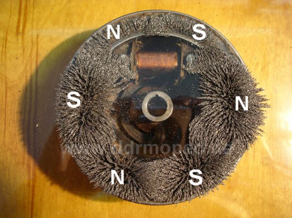

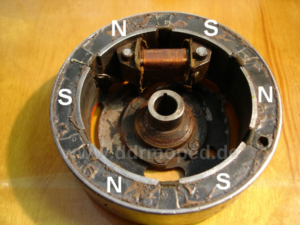

Hier nun noch ein paar Ergänzungen meinerseits zum Thema „Abriss“:
Dies ist die Stellung, in die sich das Polrad in Bezug auf den Anker der Zündspule durch die Kraft der Magnetpole (N-S) von selbst drehen möchte, wenn es sich frei bewegen könnte.
Auf dem Foto sieht man eine Zündspule, von welcher die Hochspannungswicklung entfernt wurde, sodass die Primärspule sichtbar ist.

Dabei geht der Magnetfluss bis auf einen ganz geringen Streufluss von Nord nach Süd durch den Anker (Maximum). Dort wo kein Eisenkern Nord und Süd verbindet, bildet sich starker Streufluss aus. Dreht man das Polrad von diesem Maximum weg, nimmt die Durchflutung des Eisenkerns ab und der Streufluss an dieser Stelle zu. Beim Abnehmen (besser beim plötzlichen Zusammenbrechen) des Magnetfeldes im Anker schneiden die Magnetlinien die Windungen der Primärspule und es wird an ihren Enden eine Spannung induziert, die (so lange der Unterbrecher geschlossen ist) einen Strom durch sie antreibt. Dieser Strom verstärkt das Magnetfeld im Eisenkreis, welches ja gleichzeitig das Magnetfeld in der Sekundärspule ist.
