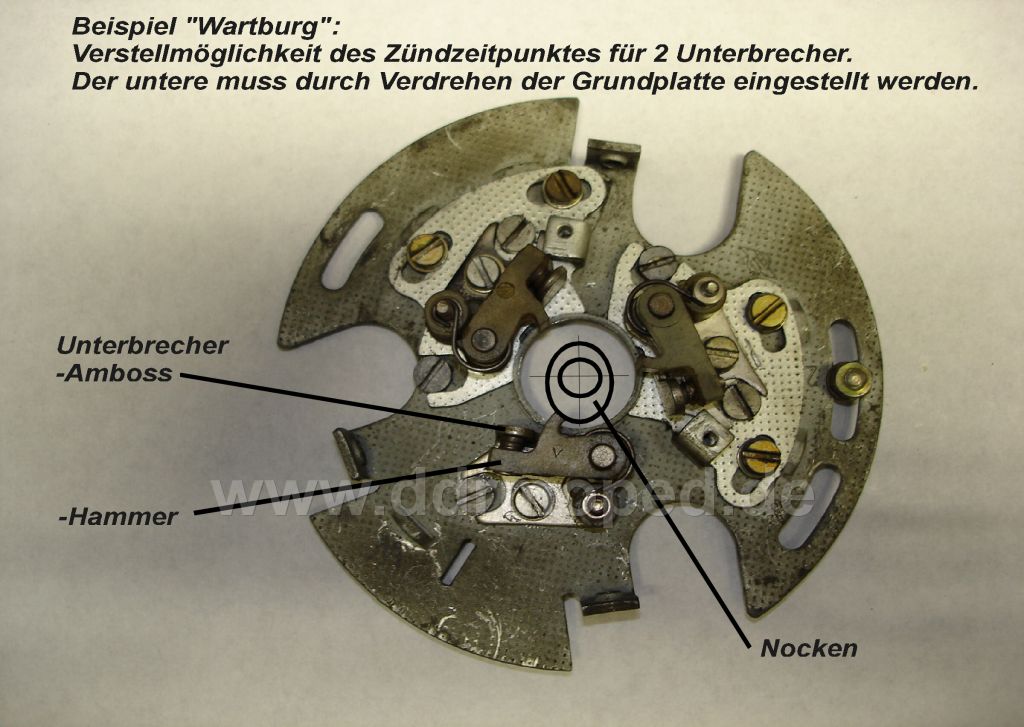

Leider hat der Unterbrecher aus Platzgründen keine Justiermöglichkeit in Bezug auf die Lage zum Nocken, wie z.B. beim PKW „Wartburg“.
Indem man aber den Amboss-Kontakt verstellt, lässt sich die Lage des Plastegleitstücks vom Hammer-Kontakt zum Nocken des Polrades justieren. So kann man einstellen, dass der Nocken den Unterbrecher im Zündzeitpunkt gerade berührt und auszuheben beginnt. Wie weit er ausgehoben wird, das hängt nun nur noch von der Form des Nockens ab und sollte etwa 0,4mm betragen. Je nach Maßhaltigkeit oder Verschleißzustand der Bauteile muss eventuell auch etwas am Amboss gebogen werden, um das hinzukriegen.

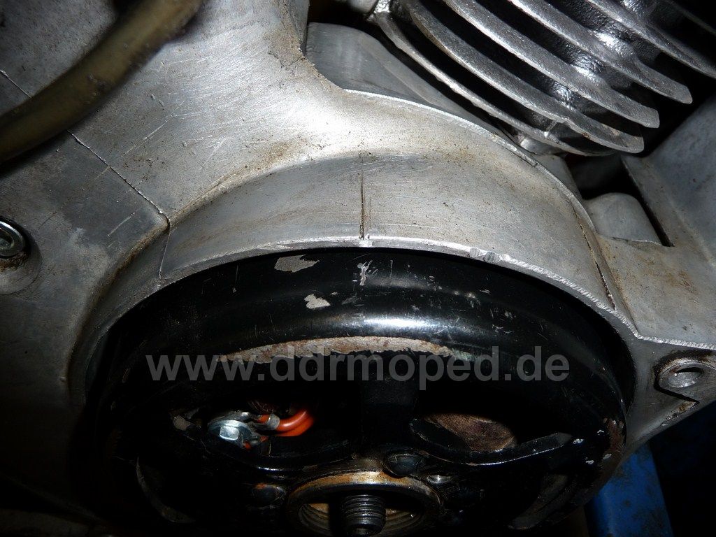

Hallo zusammen,
ich werde hier einfach mal den vorhandenen Fred nehmen und mein Problem beim Einstellen der Zündung am M53 erläutern. Die von Norbert beschriebene Vorgehensweise lässt sich ja
auch auf die SLMZ der anderen Motortypen übertragen. Aber scheinbar habe ich irgendwo in meiner Handlung einen Denkfehler, der mir nicht auffällt. Ich habe heute mal an 2 Motoren versucht die Zündung einzustellen. Es sind beides SLMZ 8306 Zündungen gewesen. Einmal Bj. 67 und einmal Bj.77, sogar bereits mit den 3 Anrissmarkierungen für den Abriss. Die Gehäusemarkierung hat jedoch nicht mit dem ZZP übereingestimmt, vermutlich da ich eine andere KW verbaut habe, also habe ich trotzdem eine Messuhr benutzt und auf 1,5mm vor O.T. gestellt...

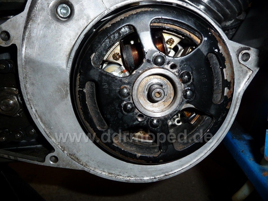

Ich beginne mal mit meiner Bilderdoku am Beispiel der 67er Zündung.
Das ganze schaut so aus (Schraube bereist entfernt):
Gruß Marcel
PME-MailMSN

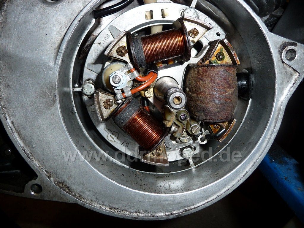

Und ohne Polrad. Die Primär-/Zündspule ist rechts zu sehen.
Außerdem habe ich bereits das Kabel vom Unterbrecher zur Spule entfernt.

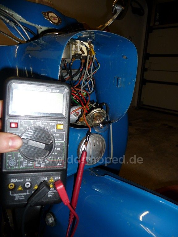

Grund: Ich messe mit einem Multimeter zwischen braun-weißem Kabel (von der Zündung kommend) und Motormasse. Gemessen wird der Widerstand (Ohm) Ist der Unterbrecher geschlossen, ertönt dabei ein akkustisches Signal. Sobald sich die Kontakte voneinander trennen herrscht Stille...
Gruß Marcel

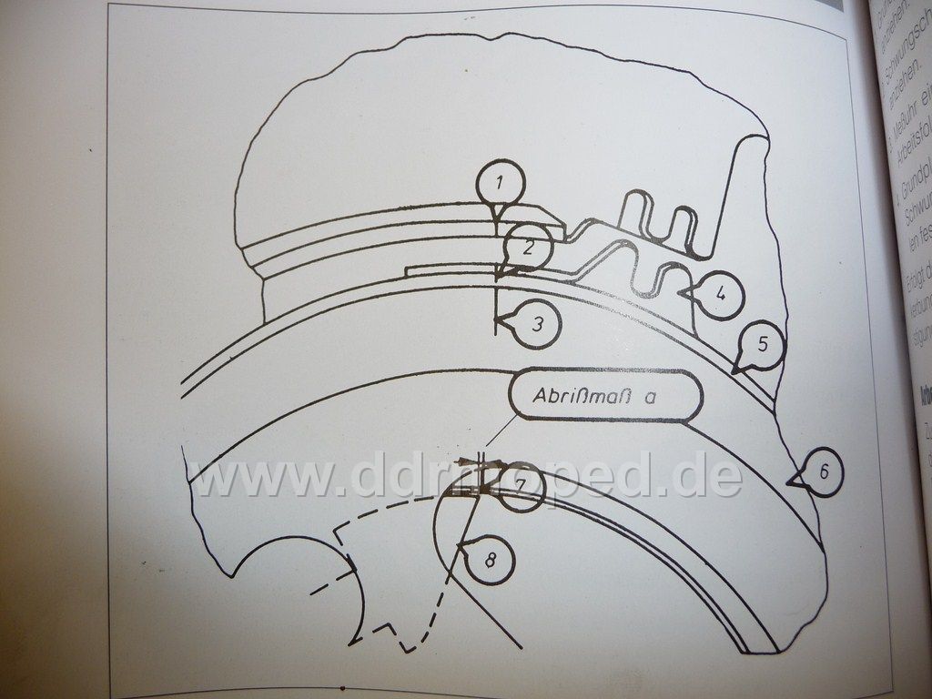

Genau an dieser Stelle (1,5mm vor o.T.) verdrehe ich dann die Grundplatte so, dass der Abriss stimmt. Das sind laut dem Werner-Buch bei der 8306: 1mm +2mm/-1mm
Im Buch selber ist folgendes Bild, wobei ich vermute, dass es sich um den anderen Zündungstyp mit externer Zündspule handelt:
Gruß Marcel

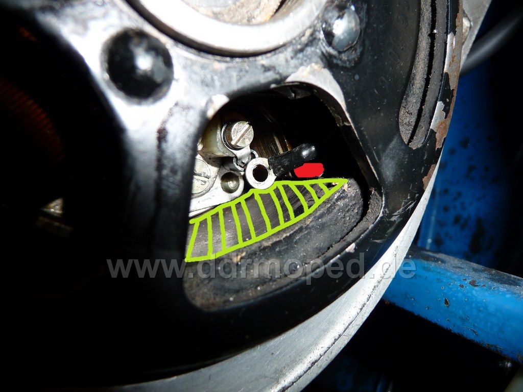

Die Magnete im Polrad sind gut zu erkennen.
Jetzt kommt der Punkt wo ich mir nicht hundertprozentig sicher bin. Ich habe - analog des Werner-Bilds - das in Drehrichtung gesehen rechte Polende der Spule mit dem Magneten betrachtet. Hier rot markiert:
Gruß Marcel
