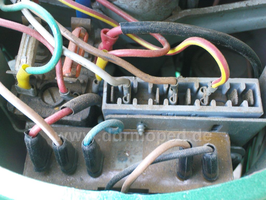

Hallo alle zusammen,
hab gestern beim Bowdenzugwechsel was entdeckt. Bild dazu!
TitoES-77

Das untere ist ja das Steuerteil für die Zündung.
Kann mir vielleicht jemand sagen was die darüberliegenden Teile für ne Funktion haben und wie sie heißen?

Das mit den Sicherungen nennt sich Sicherungskasten ( laugh.gif ) und das andere steuert die Blickerverteilung. Ist aber keine Blinkgeber.
Das stimmt nicht denn die Blinker Brauchen keinen verteiler den es ist ja nur einer je Seite und die Kabel gehen vom Schalter zu den Blinker .
Das ist nur ein Verbinder für Kabel der Grundplatte und Zündspule .
Alle 5 Kabel der Grundplatte gehen an das e-Steuerteil und diesen Verbinder . wink.gif
mfg Benny

Aber da hängt doch auch der Blinkgeber mit drann _uhm.gif jedenfalls bei der S51 von mir.

Hallo
Bei der s51 Stimmt das auch. Da sind ja 4 Blinker 2 je Seite .
Das hier ist aber eine Schwalbe die hat nur 2 Blinker 1 je Seite .
Da braucht man kein Verteiler, der würde ja auf 1 verteilen also ist direkt doch viel logischer . cool.gif

Klar so meinte ich das auch, dachte aber eventuell hat man es beibehalten unsure.gif
