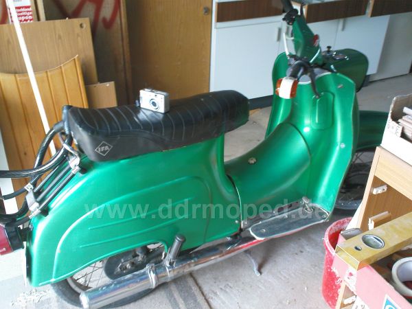

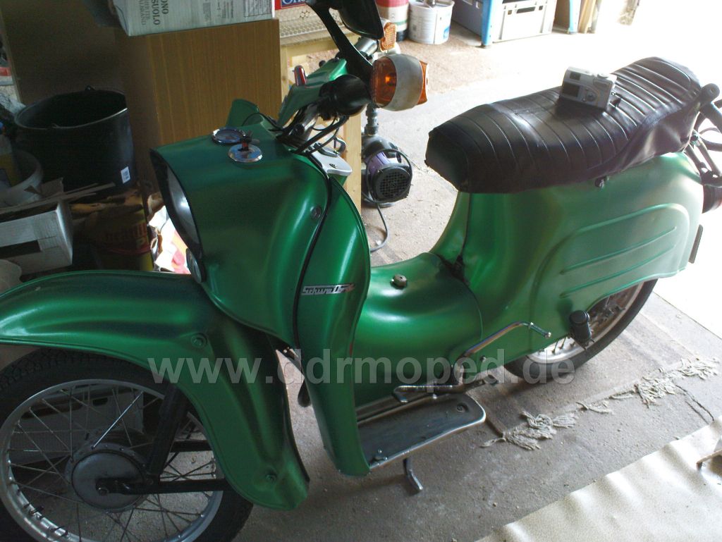

Hallo alle zusammen,
hat ne weile gedauert, aber bin jetzt mit ein paar Fotos von der Schwalbe wieder da. Sieht leider ein bissel Schmutzig aus.

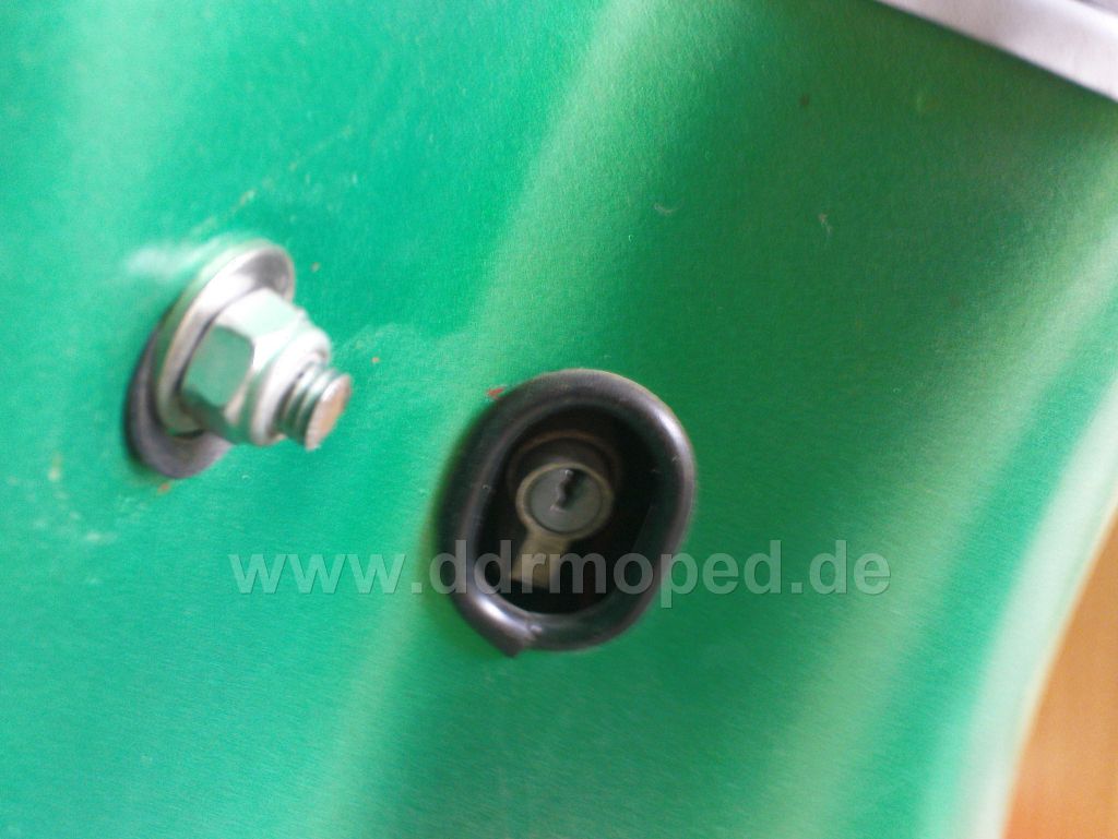

Nummer 2.

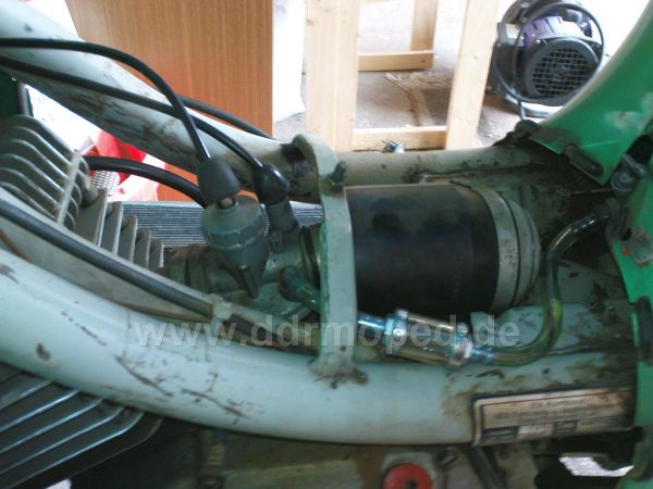

Nummer 3.

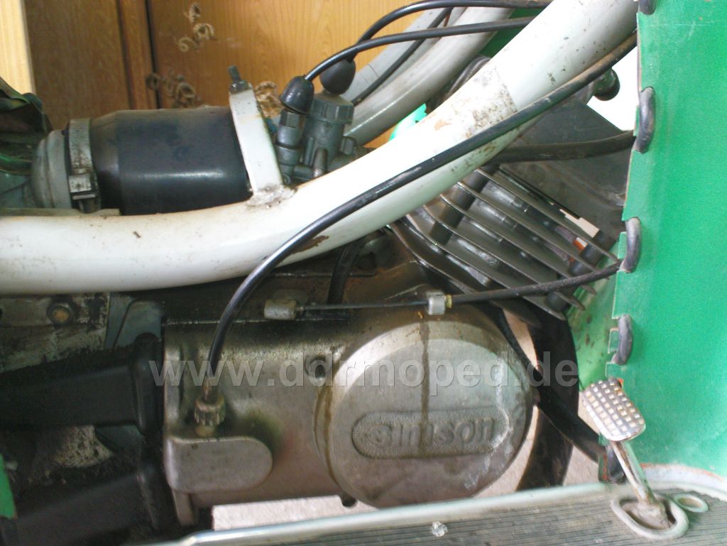

Nummer 4.
kleine Frage?
Wie bekomme ich am beste das alte Lenkerschloss raus um ein neues einzubauen?

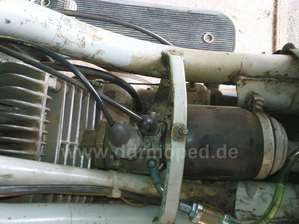

TitoES-77
Geschrieben am: 28.06.2009, 17:53
Beiträge: 99
Mitgliedsnummer.: 2267
Mitglied seit: 25.05.2009

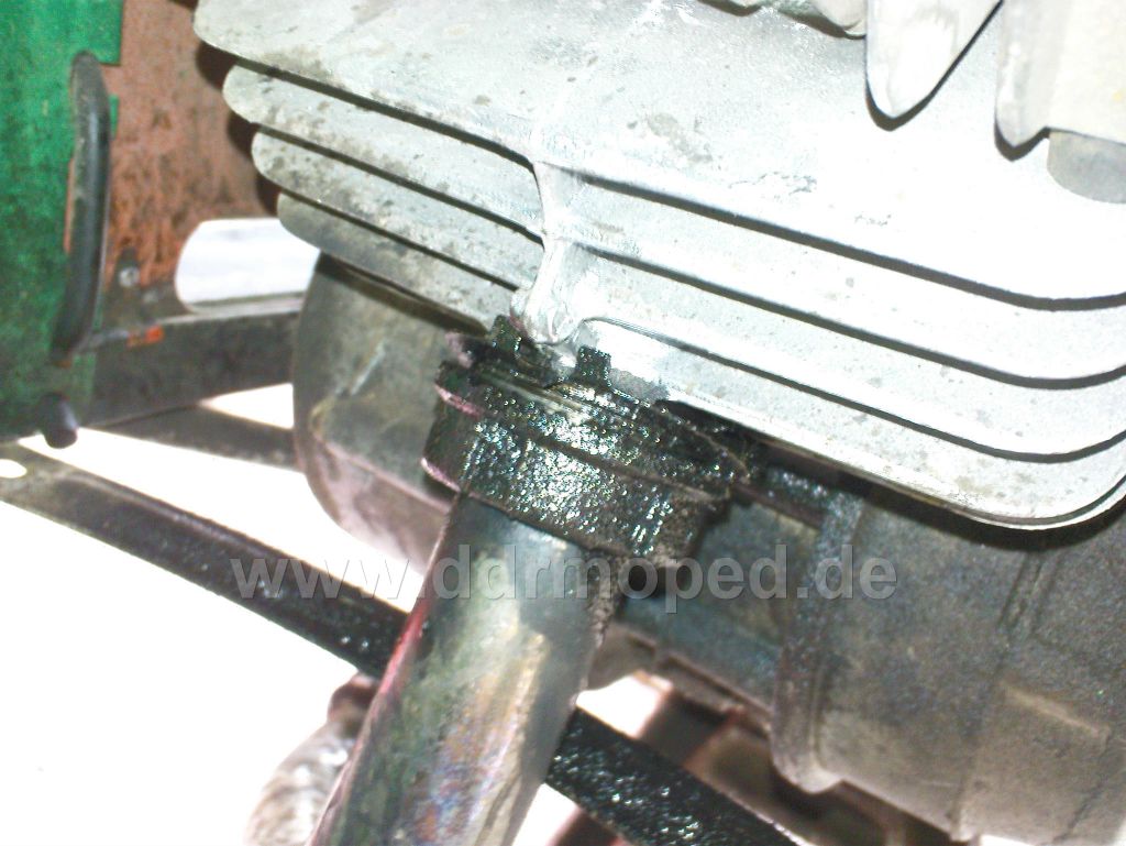

Nummer 5.
Sieht sehr Ölig aus! Das ist bestimmt nicht normal. Kann es vielleicht sein das es
schief draufgeschraubt ist.
